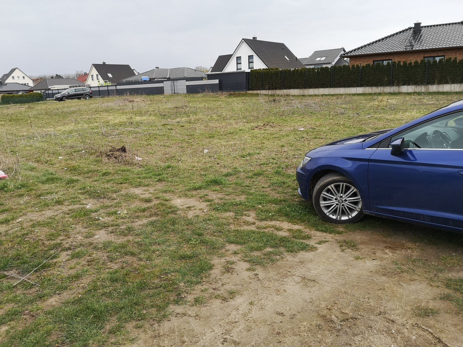

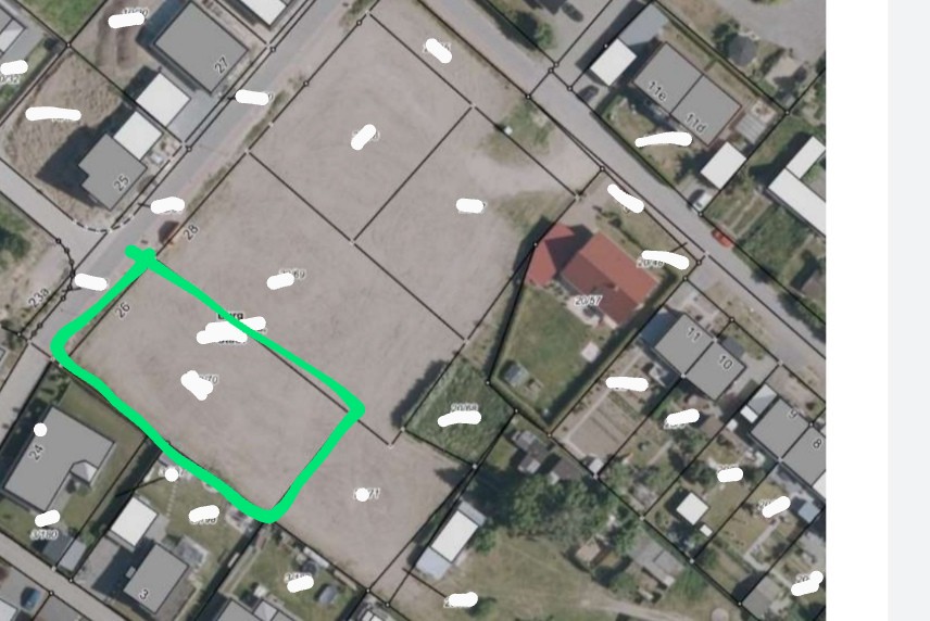

    So sieht das Grundstück aus.
    Das Foto stammt v. 21.04.21
    Das ist aus Alkis Überflug um 06/2020
    Das ist nichts, was Bestand sein könnte..

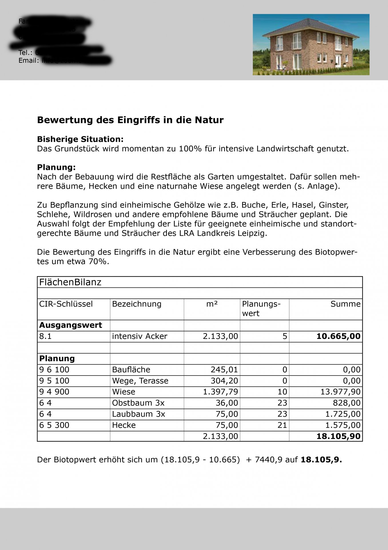

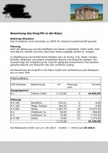

    Ich sehe hier gleich 2 Missverständnisse.
    1. Ist ein Brachland oft wertvoller für die Natur, als der Durchschnittsbürger ahnt.
    2. sind das Beamte - da brauchts irgendwas mit Zahlen, Fakten und Stempel, wo man nen Haken dran machen kann.
    Ich habe damals eine Bewertung des Eingriffs in die Natur selbst gemacht und dazu einen Bepflanzungsplan, wo jeder Baum und jeder Strauch eingezeichnet war. Wurde anerkannt. Hat mich 2 Stunden Onlinerecherche und ein Telefonat gekostet - ansonsten nix.
    Die Bewertung erfolgt anhand eines CIR-Schlüssels - ob es das bei Euch auch gibt, weiß ich nicht. Letztendlich sah die Sache so aus:
    Dazu der Lageplan mit den eingezeichneten Bäumchen - das war's.
    monty81, msfox30, simon84 und 3 anderen gefällt das.

    Ihr seht doch das Alkis Foto und was da jetzt ist. Es wurde komplett planiert alles, Sand drauf und verdichtet. Da waren vorher Gärten und daher die 2 Grundstücke vom B-Plan ausgenommen. Ich werde mich jetzt an Katja's Vorgabe halten, die Empfehlung des Landes M-V mit einarbeiten und den nebenliegende B-Plan dazu nehmen, aus 2017. Kein Strauch, kein Baum, nur Unkräuter suche mir diese raus und Bilanziere.
