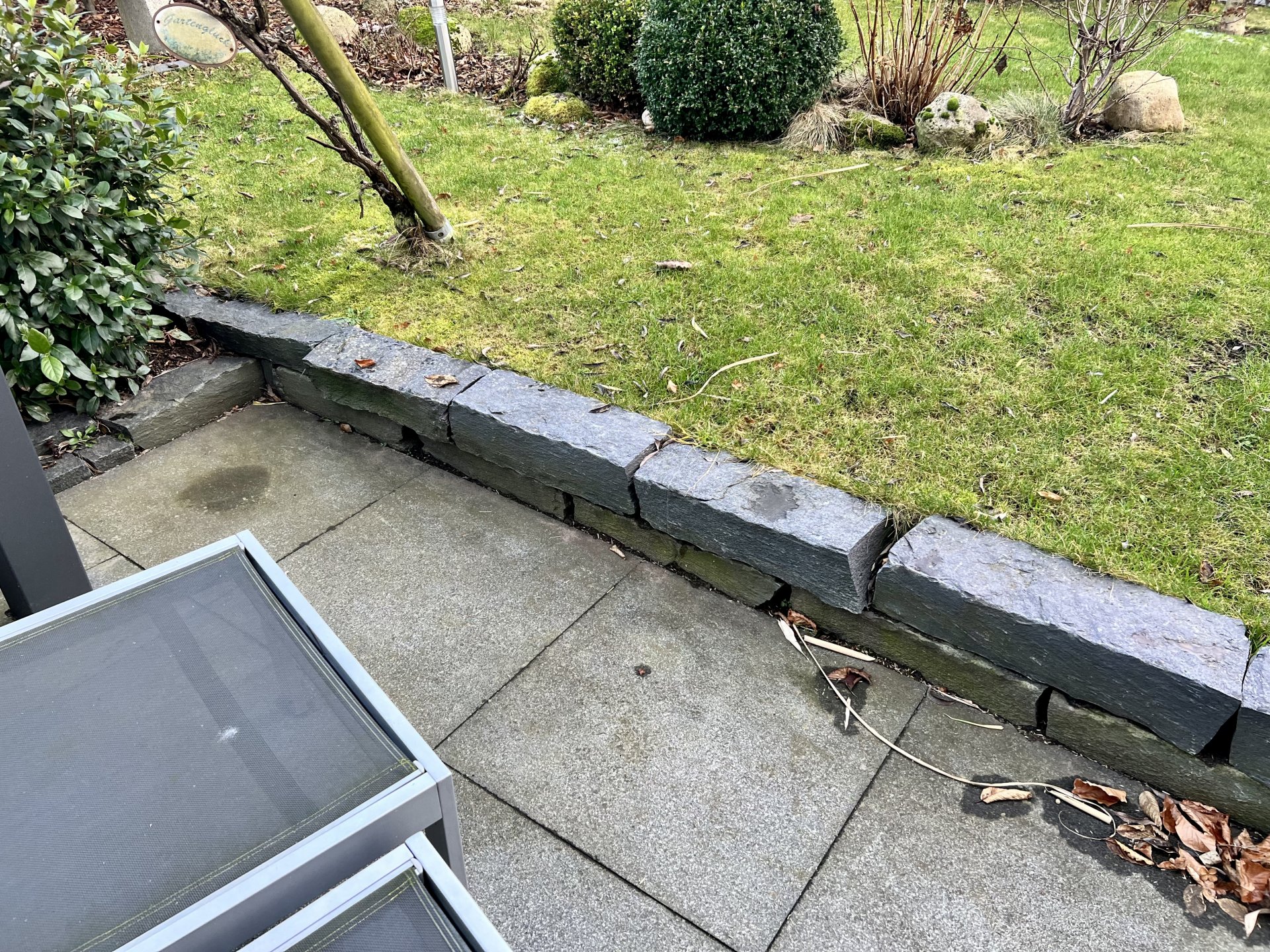

    Ein freundliches Hallo am Sonntag!
    Unser Hausbau liegt schon einige Jahre zurück. Der damalige Galabauer wollte uns unsere Terrassenabgrenzung nicht mörteln, da es sich um Natursteine handelt.
    (Ich komme jetzt nicht auf den Namen des Steines, könnte aber nachschauen, wenn es wichtig ist).
    Problem: sie verschieben und neigen sich natürlich. Nun kann man sagen, Pfusch.., aber so weit würde ich nicht gehen, da wir schon 8 Jahre mit der Terra glücklich sind.
    Dennoch überlege ich, ob man die Steine mörteln kann, bzw der Galabauer einfach nur ein Problem hatte, weil es Naturstein ist oder gibt es technische Gründe.
    Zb könnte sich der Stein verfärben? Oder geht er erst gar keine Verbindung mit dem Mörtel ein?

    es gibt durchaus sehr gute nicht Verfärbende Natursteinkleber. (PCI, Ardex, maphei)

    Sieht wie Schiefer oder Quarz aus.
    Wenn Du es sowieso neu machst, dann würde ich dahinter als Entlastung eine Stahlbandeinfassung bis 2cm unter GOK legen.
    Vielleicht wollte der Gala-Bauer in diese Richtung Entwässern und darum das als Trockenmauer angelegt?

    Wenn du jetzt die beiden Steinlagen miteinander vemörtelst und der Mörtel auch hält, dann rutscht zwar die obere Lage nicht mehr, dafür kippt aber dann die ganze Mauer.
    Du musst dafür sorgen, dass der von der Böschung hervorgerufene Erddruck aufgegangen wird. Meine erste Idee wäre, L-Steine zu setzen und den Schiefer als Verblendung davor zu stellen.

    Bei einer steinreihe kippt nichts um…
    Unterste Schicht in Drainbeton mit Haftbrücke gesetzt und zweite aufgeklebt passiert gar nichts mehr…

    Ich habe nachgeschaut: es handelt sich um Basalt.
    … die L-Steine wollen wir natürlich vermeiden aufgrund Aufwand und Kosten.
    Vielen Dank! So werden wir es im Frühjahr versuchen.

    Hallo, ich bin neu hier, darf mich aber als gelernter Landschaftsgärtner (seit 1988) vorstellen.
    Zum einen handelt es sich dem Aussehen nach um Natursteinpalisaden, vermutlich Granit. Zum anderen hat der ausführende Landschafter den Fehler begangen, keine Neigung zum Hang einzubauen. Abgesehen davon, dass die Palisaden ohnehin eigentlich senkrecht in Beton versetzt gehören, sind sie im Grunde auch noch relativ glatt und verrutschen sehr leicht. Für diese Gestaltung von Mauer verwendet man normalerweise Bruchstein!

    Was „man“ normalerweise nimmt, das weiß ich nicht. Wir haben aus den Steinen ein Hochbeet und haben dann den Rest dafür genommen. Wir mögen das sehr. Nur nach 7 Jahren darf es dann auch verrutschen.
    Nein, es ist Basalt.

    Bewegt sich nur die obere Reihe?
  10. #10 Kriminelle, 28.01.2022
    Kriminelle
    Kriminelle
    16.05.2013
    3.997
    2.296
    Raumgefühl ist eine Berufung
    Ja, so ist es.
    Bewegen aber auch nicht direkt: die Steine sind schwer und in sich halten sie sich, da sie sich an den Kanten „verzahnen“.
    Im Laufe der Jahre hat es halt gedrückt.
    Nur wenn ich damit anfange, einen Natursteinkleber zu finden, mit dem man auch Fugen stopfen könnte, dann würde ich die Zwischenräume auch gleich innerlich abdichten wollen. Die Mäuse fühlen sich dort sehr wohl.
    Im Prinzip geht es hier nur um eine kosmetische Behandlung - muss nicht, aber kann :)

    Dann mach es doch so, wie es vor 8 Jahren auch gemacht wurde. Dann hast du wieder 8 Jahre Ruhe. Ist das billigste.
    Bis dahin hast du dich vielleicht an dem "sattgesehen" und alles wird neu gemacht - nach dann 16 Jahren.
    Muss denn immer alles für die Ewigkeit sein?
    Wenn du jetzt mit Mörtel, Kleber oder ähnlichen anfängst, dass vielleicht auch nur 10 Jahre hält, darfst du dann den Mörtel, Kleber o.ä. erst wieder von den Steinen abkratzen.
