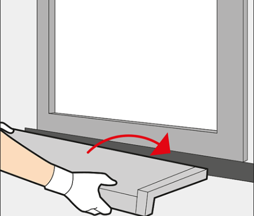

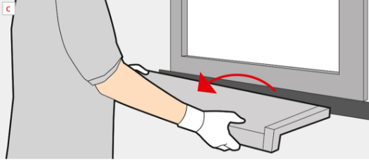

    da die 2 cm Bänke so dünn sind müssen die längeren mittig so unterstützt werden das die
    grade unter den Rahmen geschoben werden können,
    Mörtelbett vorbereiten, die Bank etwas schräg unter den Rahmen schieben dann
    vorn runterdrücken bis diese waagerecht liegt.
    Gleichmäßige Abstände messen und seitlich einputzen.
    - so in etwa

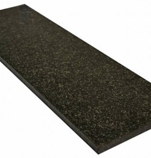

    Bei der aktuellen Fensterbank vom TE könnte es sich um diese handeln, (ist größer aber Material müsste stimmen) aber ein Foto von jetzt Zustand wäre schon gut.
