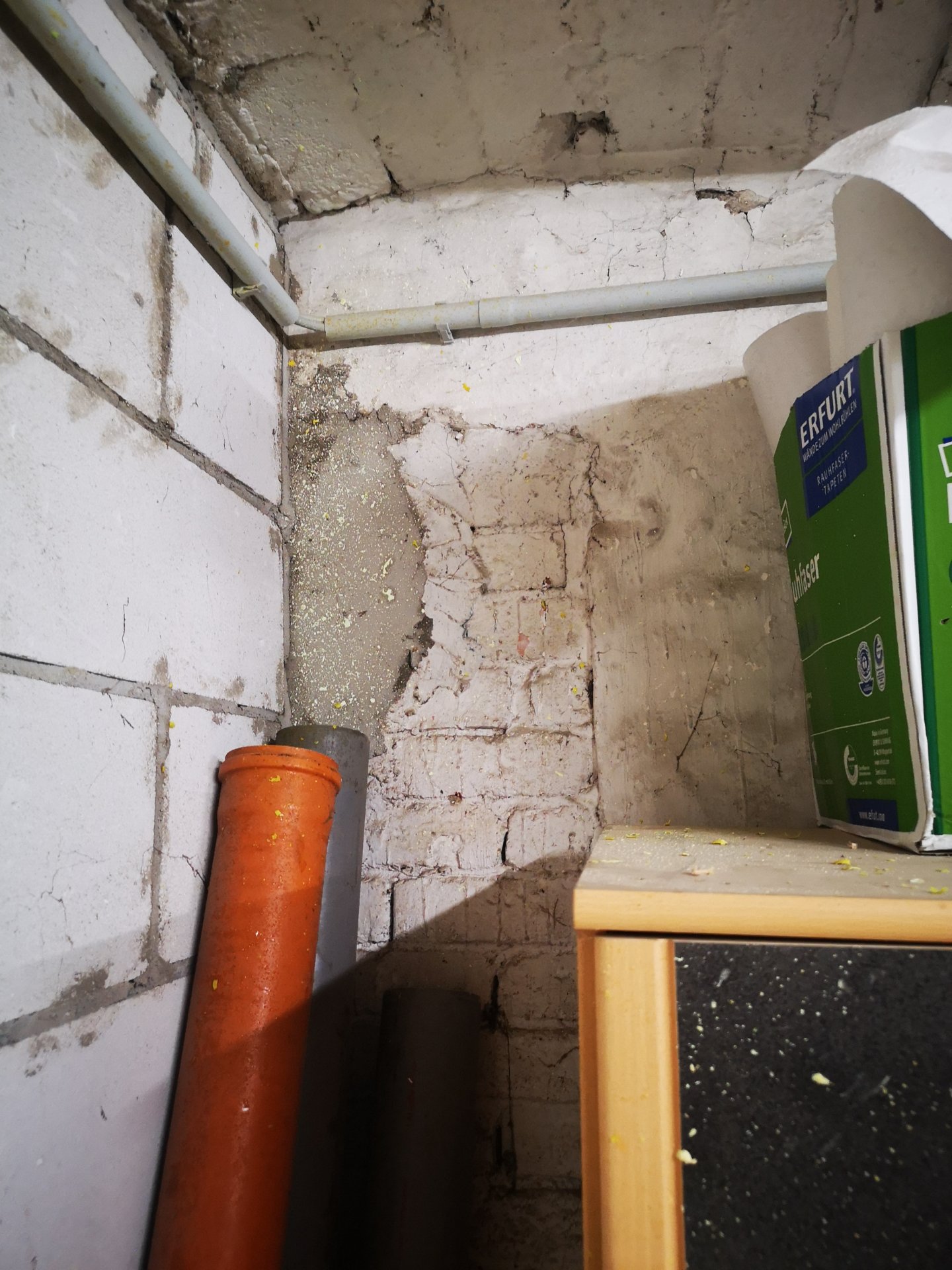

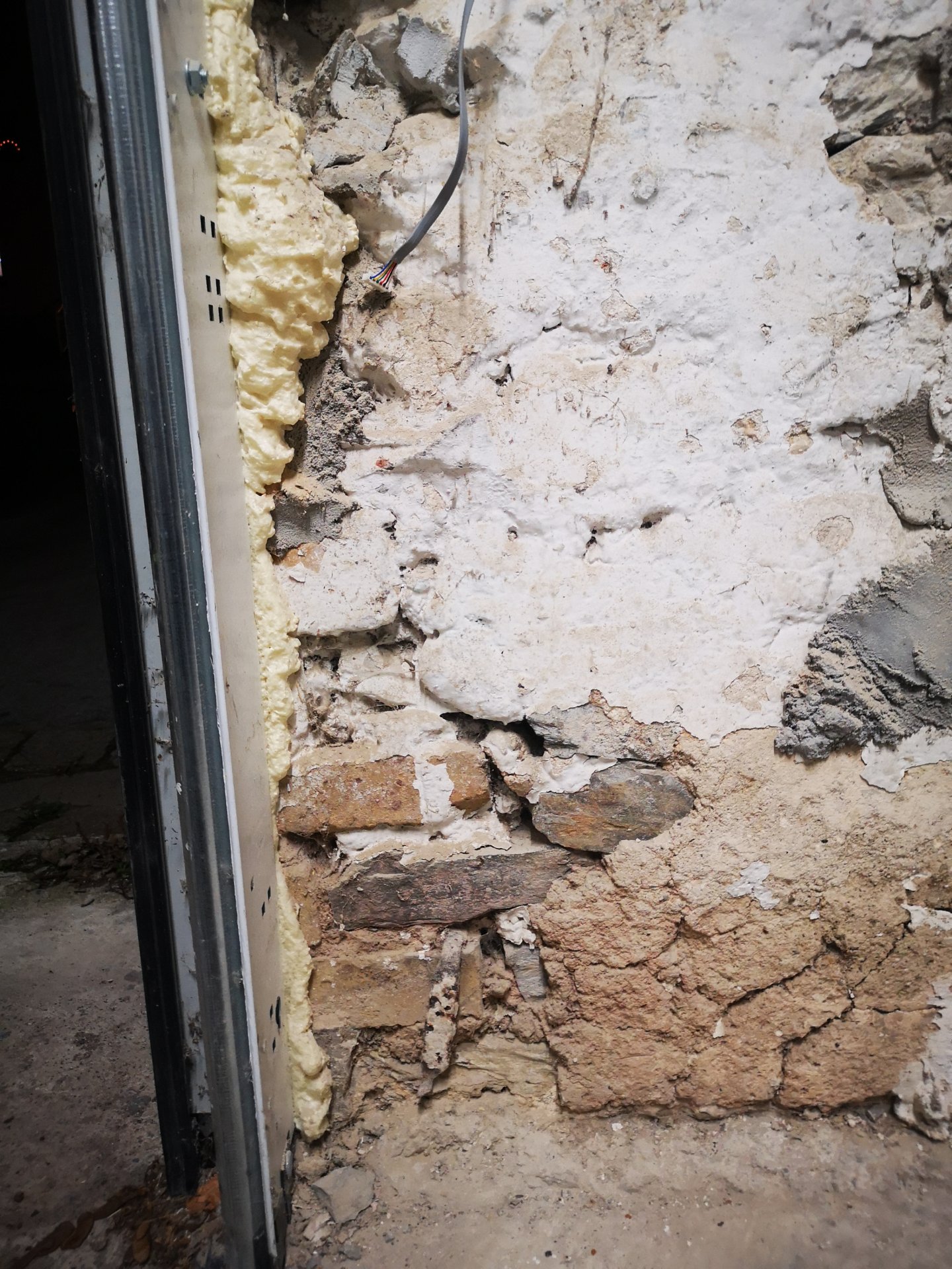

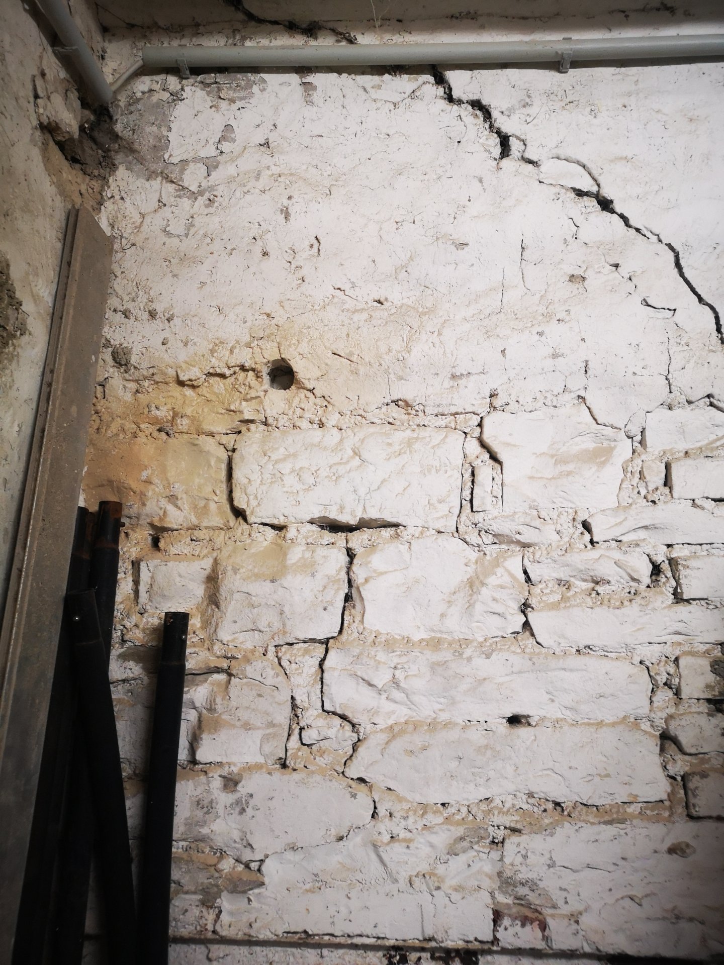

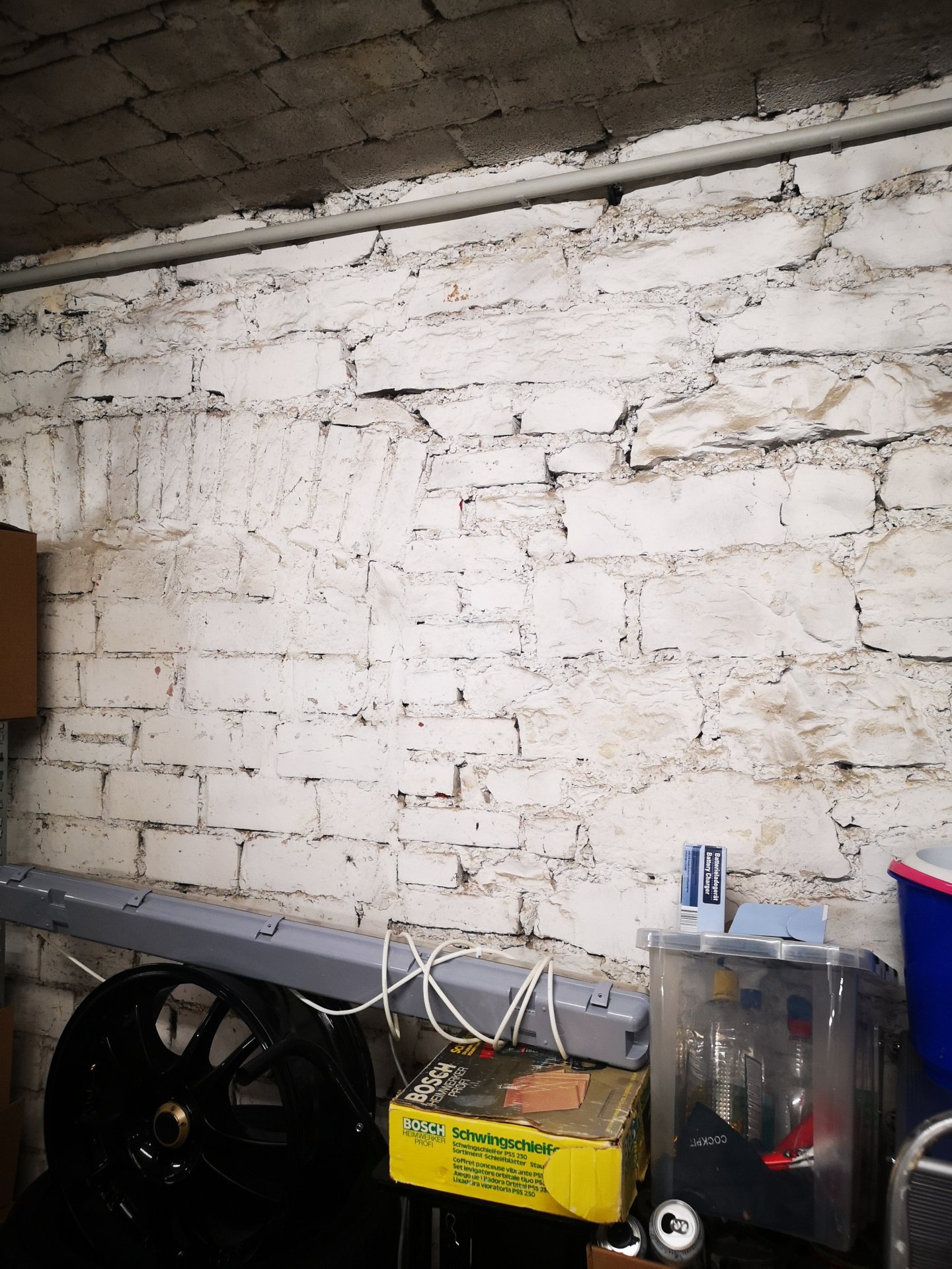

    Hallo liebe Bauexperten,
    Ich bin auf diesem Gebiet recht neu.. Handwerklich aber schon begabt
    Ich stehe vor einem Problem, und zwar lebe ich in einem Haus, das vom Baujahr unbekannt ist da anbau und oder erweiterung ist.
    Ich habe neben meiner Wohnung direkt eine Halle von ca 80 m². Diese besteht meiner Erachtens aus Naturstein/Sandstein. Bilder schicke ich mit.
    Ich möchte die wände aber schön glatt haben da ich demnächst mein Auto einstellen möchte und drin werkeln will. Heißt es darf oder soll so wenig wie möglich sanden, und die optik einfach auffrischen. Was kann ich also tun um die Wände zu verkleiden?
    Ich dachte da an ein ständerwerk, mit gipskartonplatten versehen, oder osb platten.. Ist das ohne weiteres möglich? Bzgl der atmungs aspekte?
    Bin über jeden tipp dankbar, gruß max

    Kannst die Wände auch mit Tiefengrund verkieseln und so lassen

    Ja ich habe bisher die schränke vom vorbesitzer rausgeschmissen und dahinter war die wand am schimmeln, ich habe mit einem spachtel die schicht farbe/putz was auch immer das war abgekratzt... Es war auch nur dünn aufgetragen und bröselte schon fast von allein ab.. Es war eine schwarze schicht dahinter, die ich ohne große arbeit ganz easy abkratzen konnte.. Dahinter der stein war ok, bzw sieht aus wie ein stein
    Ich dachte immer die steine müssen atmen können, deswegen dachte ich beim bauen einer vorsatz das ich eben ca 10 cm abstand zur wand lasse.. Aber um mich eines besseren belehren zu lassen, bin ich auf eure tricks und Tipps angewiesen

    Probier einfach mal an unauffälliger Stelle mit tiefengrund lf (gibts in jedem Baumarkt) aus und schau ob das vielleicht schon reicht für das stauben / Sanden

    Bei dem Teil den du ausbauen / verkleiden willst, mach eine richtige feuchtigkeitsmessung. Du brauchst dafür ein geeignetes Messgerät für wandfeuchte (nicht so eins mit 2 spitzen für Holz sondern das mit der langen Sonde) , kann man bestimmt auch mieten/ausleihen
    dann schaust du dir an wie die Wände trocken / feucht sind am besten nimmst du eine mess Stelle in der Nähe von einer Ecke , dann markierst du dir 3 Punkte , zb 15 cm unter der Decke , 15 cm über Boden und einmal in der Mitte
    Ah den 3 stellen bohrst du jeweils im Durchmesser dass du mit der Sonde vom Messgerät rein kommst 3 Löcher einmal 3 cm , einmal 8 cm und einmal 15 cm tief
    und dann misst du die Werte und schreibst sie auf
    dann hast du ungefähr eine Ahnung ob und wie feucht die Wand ist und einen Anhaltspunkt wo die Feuchte herkommt
    und danach kannst du dann deinen Aufbau richten, ob mit oder ohne Luftschicht, Belüftung , ggf begleitheizung usw
