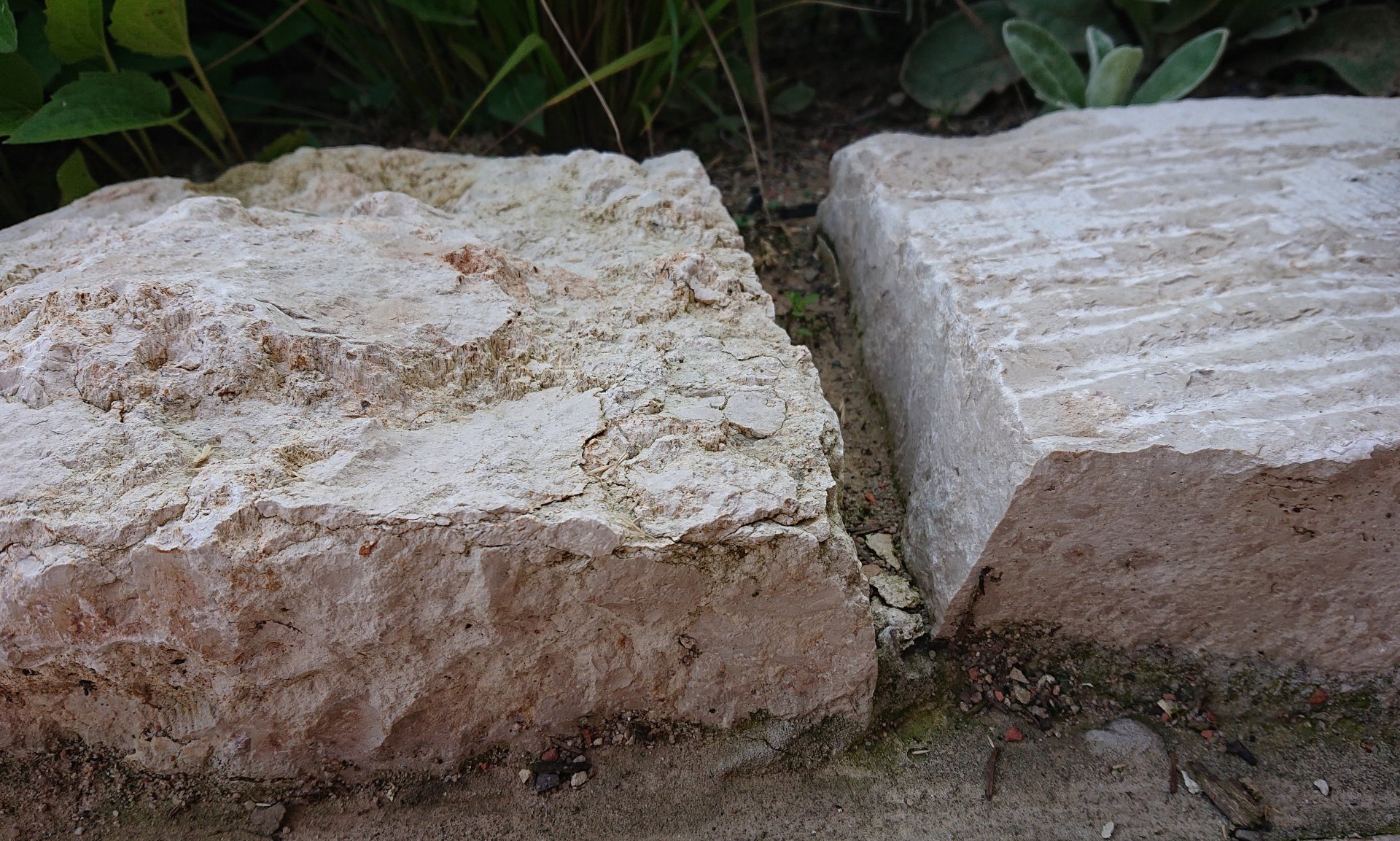

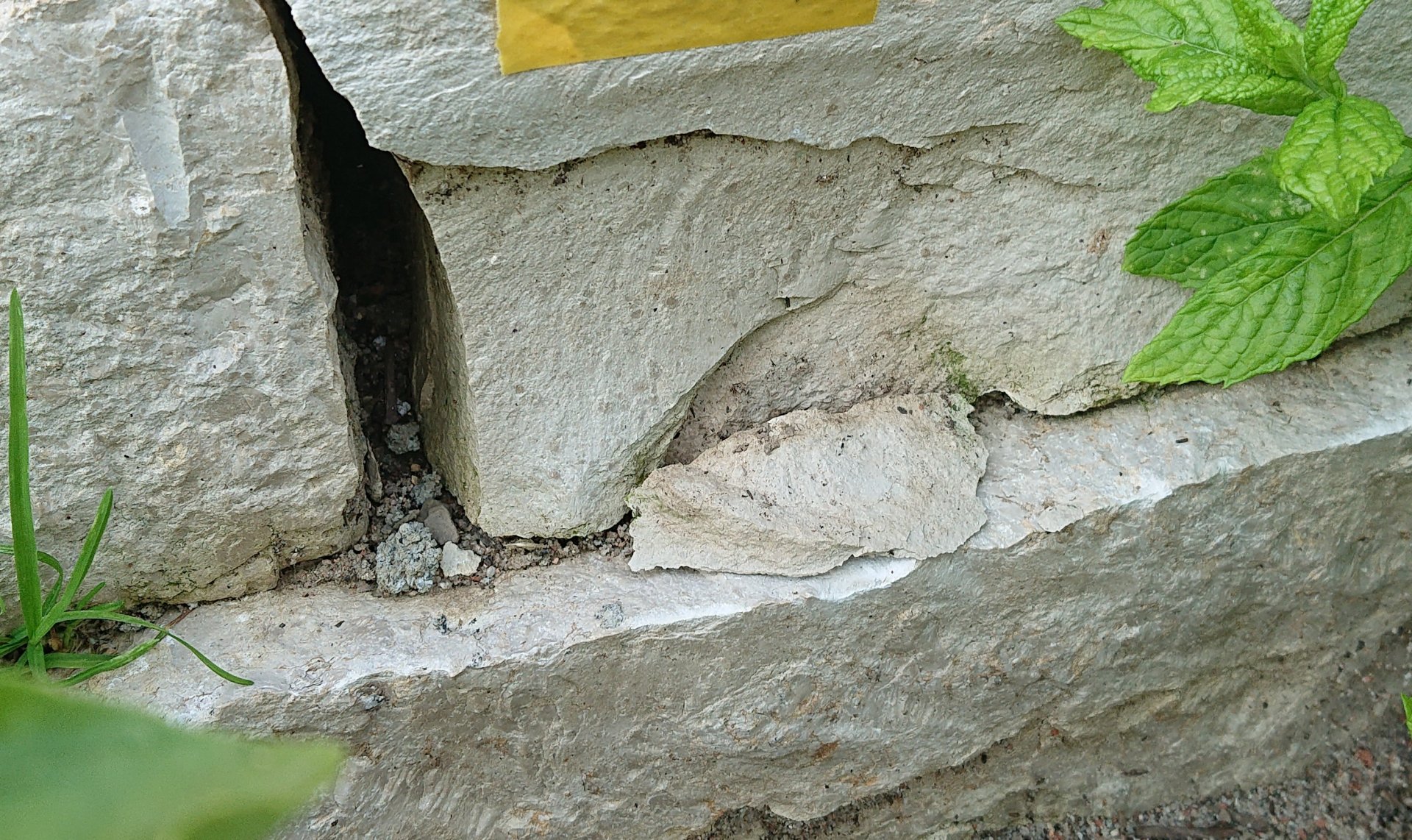

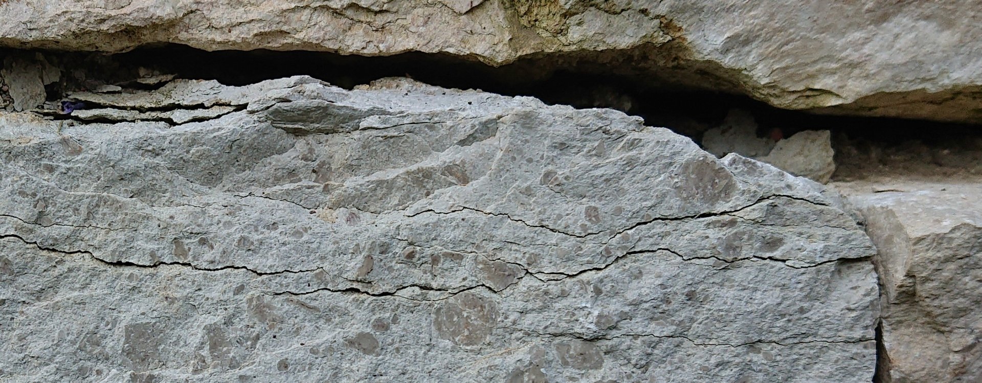

    wir haben seit letztem Jahr im Garten eine sehr schöne Mauer aus Jurakalk-Steinen.
    Nach dem ersten Winter sind einige Steine von langen Rissen durchzogen, bei anderen krümelt die Oberfläche ab oder es Platzen Ecken ab (siehe Fotos).
    Wie sind hier im Forum die Erfahrungen mit Jurakalk, ist das normal?

    Bedingt frostfest, absolut schädlich sind aber Tausalze etc nun sieht dies bei dir aber nach einem Jahr schon sehr fortgeschritten aus, eher extrem
    Es gibt einige Lieferanten die werben mit dauerhaft frostbeständig was aber durch die Struktur nicht gegeben ist.
    Entweder schlechte Marge ?Billigimport ? Gesalzt ?Gelaugt? in Mörtel verlegt?...

    die Mauer ist im Garten und kommen da defintiv nicht mit Salz, etc. In Berührung.
    Auf ca. 30m Mauer habe ich 5-6 Steine, die komplett der Länge nach gebrochen sind wie auf dem einen Foto. Und bei ca. 20 - 30% aller Steine 'krümelt' die Oberfläche oder es gibt größere Abplatzer (> 5cm).
    Die Mauer ist mit Schotter und teilweise RC Material hinterfüllt. Die oberen 30cm sind mit Erde hinterfüllt und bepflanzt.
    Nur die oberste Reihe sitzt in erwas Mörtel, damit die Steine nicht rutschen wenn die Kids drauf rumklettern.
    Beschädigungen gibt's aber überall, nicht nur bei den obersten.
    Viele Steine sind ja absolut wie am erste Tag. Kann es sein, dass mir da verschiedene Chargen oder verschiedene Qualitäten geliefert wurden?

    Denke eher nicht ,du hast einige dabei mit viel Fremdeinschluss ( Ton vermutlich) vllt tauscht der Lieferant dir einige um, denn normal nach der kurzen Zeit ist das nicht.

    Das kann ich ausschließen. Die Steine zerfallen am allen Stellen, unabhängig davon ob mit RC, Mineral oder in der obersten Reihe mit etwas Erde hinterfüllt.

    Ich gehe immer noch davon aus das er einfach Pech hatte und seine Steine aus einem relativ unhomogen Block stammen oder verschiedenen.
