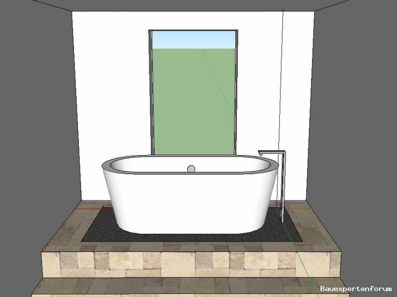

    ich plane gerade unser neues Bad und habe eine etwas aufwendige Gestaltungsvorstellung:
    Eine freistehende Badewanne soll zentral im Raum platziert sein. Der Boden besteht aus großen Fliesen. Unmittelbar um die Wanne herum möchte ich allerdings Natursteine (Durchmesser ca. 3-5cm) verwenden. Damit sich hier kein Dreck und insbesondere keine Feuchtigkeit ansammeln kann, überlege ich nun, wie ich die Steine anständig versiegeln kann, ohne das die schöne Optik und möglichst auch Haptik verloren geht.
    Könnt ihr mir ein Material zur Versiegelung empfehlen?
    Damit ihr Euch auch vorstellen könnt, wie das ganze aussehen soll, anbei mal eine Zeichnung.
    Danke und viele Grüße
    Dennis

    was für ein stein soll es denn sein? naturstein ist nicht gleich naturstein.
    du schreibst steine, durchmesser 3 - 5 cm, in welchem abstand sitzen die? wass willst du demm zwischen steine dann einfüllen?

    ich bin mir nicht genau sicher, wie man die Steine nennt. Mir schweben Steine vor, die man z. B. an Flüssen wie der Isar findet. Ich würde die Steine möglichst eng aneinander legen um die Hohlräume gering zu halten.
    Welches Füllmaterial? Genau die Frage stellt sich mir. Es sollte möglichst durchsichtig sein damit die Optik der Steine erhalten bleibt. Sprich eine Art Silikon? Ich hoffe da könnt ihr Profis mir etwas empfehlen.

    Vergiss es einfach.
    So etwas wird mit Polyester gemacht. Der wird aber bei Flußkieseln glatt wie ne Eisbahn. Also musst Du Quarzsand mit einstreuen - das sieht dann doof aus und ist bescheiden sauber zu machen.
    Ausserdem nutzt sich auch die Polyesterschicht ab und dann siehts erst richtig sch......ade aus.

    Stell die Wanne auf eine Grande Fossil Platte, die hinten an der Wand hoch geführt wird. (Guuugel hilft)
    Warum soll die Wanne überhaupt auf diesen komischen Sockel gehoben werden?

    Wie wäre es denn mit transparentem Naturstein-Silikon z. B. "KIM-TEC Marmor- und Naturstein Silikon transparent"?

    Bitte vergiss es - das Silikon ist nicht für diesen Zweck geeignet, läßt sich als Fugenmaterial nicht verarbeiten und sieht nach kürzester Zeit Sch.. aus.
    Die Flußkiesel gibts fertig auf Matten geklebt und die Frauen sind ganz heiß drauf, bis man sie bittet, sich mal über die Reinigung Gedanken zu machen.
