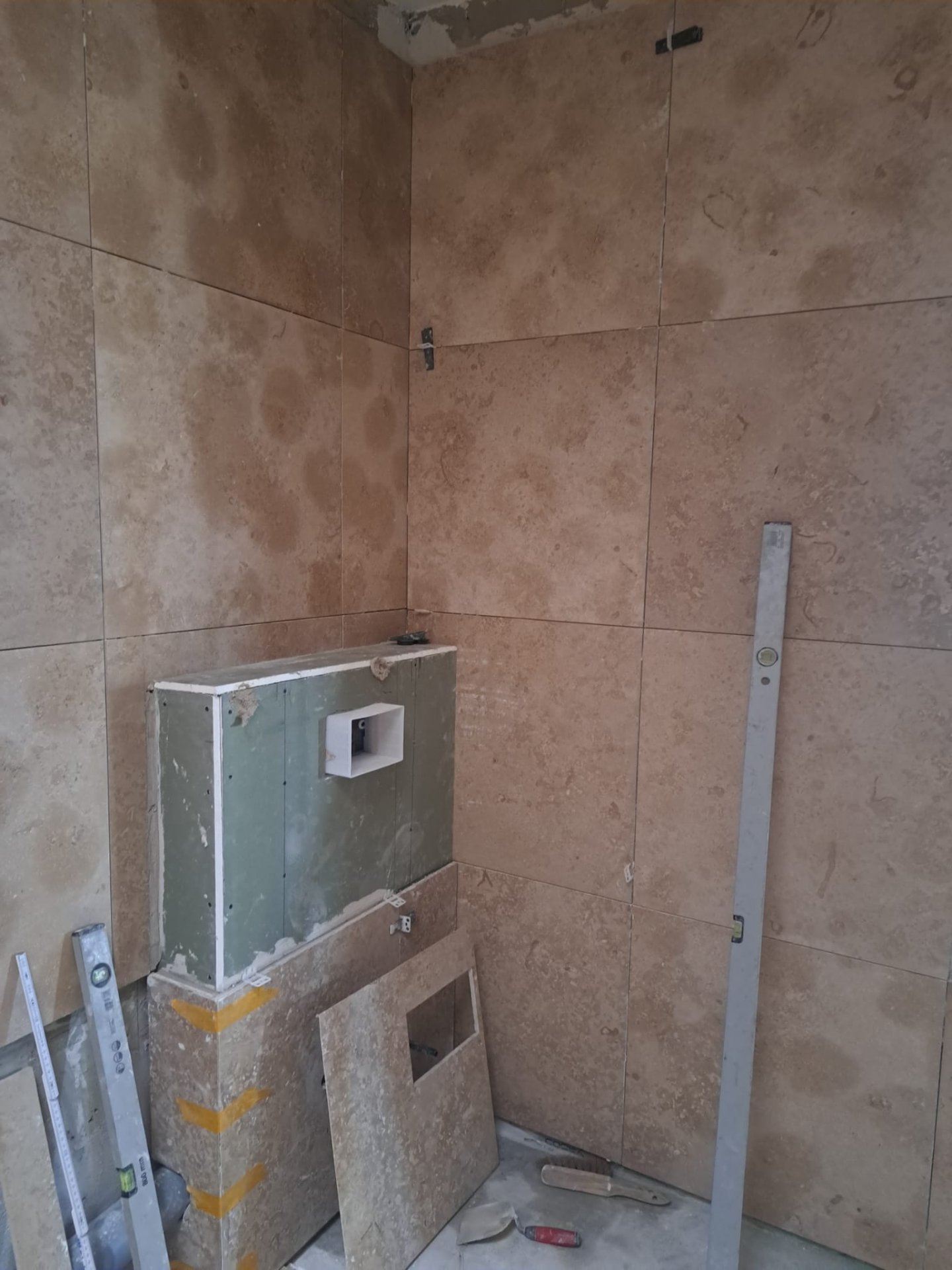

    Hallo Freunde,
    In meinem Bad wurden Natursteinfliesen, Juramarmor 60×60 verlegt. Es wurde weisser Natursteinkleber verwendet. Dieser wurde leider nicht flächig sondern punktuell aufgetragen. Jetzt sieht man den kleber als "nasse Flecken" der Fliesenleger sagt es braucht 3 bis 4 Tage bis es austrocknet und nicht mehr sichtbar ist. Nach 2 Tagen hat sich jedoch nichts verändert und ich glaube nicht dass es trocknen wird. Kann mir bitte jemand weiterhelfen und Einschätzung ob es noch trocknet und falls nein welche Optionen es gibt um die Fliesen zu retten oder es aufzubessern?
    Vielen Dank!
    Lui

    Bitte mal eine Woche warten. Das dürfte dann trocknen und nicht mehr sichtbar sein.

    Also Marmor zieht doch immer Wasser. Das kann man gar nicht vermeiden. Die Stellen erscheinen dann oft dunkler ... das geht aber dann bald weg. ... Würde erstmal einige Tage abwarten ...!

    Wir haben zwar keinen Marmor, aber einen offenporigen Gneis. Wenn man da mal Wasser drauf stehen lässt, zB eine Pfütze vom Duschen, entsteht auch ein dunkler Fleck, der mindestens eine Woche braucht bis er wieder ganz weg ist. Ich würde mir keine Sorgen machen und mal 2 Wochen warten.

    Ob das komplett verschwindet oder später hin und wieder mal auftritt, wird man sehen. Ein punktuelles verkleben ist dennoch nicht Fachgerecht.

    Ich musste mal 23 Bäder komplett erneuern lassen, mit genau dem gleichen Stein und Schadensbild.
    Also im Duschbereich und auf dem Boden solltest Du mindestens alles vollflächig kleben lassen, sonst hast Du einen dauerhaften Schaden, der auch noch schlimmer wird.
    Unser Fliesengutachtet würde wahrscheinlich sagen, alles einmal neu.

    Hallo Florian, vielen Dank für deine Nachricht. Ja, es ist definitiv nicht fachgerecht verklebt. Würde es sich beheben lassen, wenn die Fliesen entfernt, der Kleber entfernt und nochmals flächendeckend verteilt wird? Oder ist zu erwarten, dass die Flecken dauerhaft sind?

    Ja wenn alles nochmal neu gemacht wird, dann wird es besser. Ausserdem unbedingt imprägnieren.

    Hallo Florian, ich werde erstmal wie folgt vorgehen. 1 Woche warten, trockenmaschine laufen lassen. A) es trocknet aus, dann mit Fleckenstopp imprägnieren. B) es trocknet nicht aus, dann fliesen entfernen, Kleber entfernen, neu flächendeckend auftragen und erneut verlegen. Was denken? Merci vielmals!

    Es ist damit zu rechnen, dass die Flecken so lange bleiben bis der Fliesenkleber trocken ist.
    Danach wirst du die Flecken wohl nie wieder sehen, zumindest an stellen wo kein Wasser hinkommt.

    Einmal neu das Ganze , alles andere ist Murks.
    Diese Fliesen sind bereits behandelt, es ist Sache des Fliseur nicht deine , ich glaube nicht das hier keine Versiegelung der Oberfläche bereits vorhanden ist.

    Fliesen wurden nicht behandelt vorm Verlegen.
