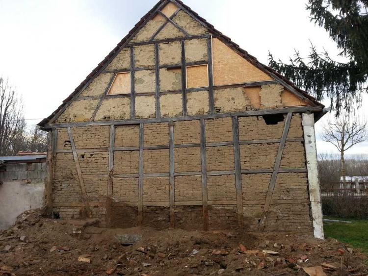

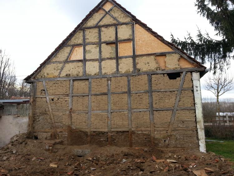

    Das ist mal ein Bild von der Scheune. Mein bisheriger Plan war eigentlich, bis zu diesem Deckenbalken, also von Traufe zu Traufe geht die Wand neu hochzuziehen. Dieser Balken soll bestehen bleiben und alle darüber liegenden auch. Den Giebel will ich mit Brettern verkleiden. Verfault sind die Balken, weil der Nachbar dort schutt liegen hatte und dieser nun nach zwangsversteigerung seines Grundstücks endlich entfernt wurde. Um Last abzubauen, wollte ich die Fächer alle Leer machen und auch die Ziegel bis zum 2. Sparren abdecken. der nächste dahinterliegende Deckenbalken, wird durch einen Balken vom Boden mittig abgestützt. Deshalb habe ich das so als machbar gesehen. ICh bin was solche Sachen angeht eigentlich auch immer eher vorsichtig, jedoch habe ich hier keine großen Probleme gesehen. Sie sind die Experten, wenn sie sagen ich sollte es lieber lassen, da zu gefährlich, werde ich mir professionelle Unterstützung suchen.

    die Gefahr ist groß, dass die Scheune wie ein Kartenhaus zusammenklappt, wenn Sie diese Wand rausnehmen.
    Haben Sie mal ein Kartenhaus gebaut und versucht, eine der unteren Karten rauszunehmen? ...so ähnlich ist das hier.
    Sie werden einen Fachmann brauchen, der das beurteilt und ein Konzept erstellt. Mit großer Wahrscheinlichkeit geht das nicht ohne Notabstützung und Notaussteifung...

    Einfach so eine Wand hochziehen, geht nicht. Die vorhandene Wand hat eine aussteifende Funktion. Falls die Scheune solange überhaupt stehen bleibt, fällt Dir vielleicht die Wand um, weil Du ohne weiteres keinen Kraftschluss zum Fachwerk hinbekommst. Ich rate Dir, einen Statiker und/oder einen mit Fachwerk erfahrenen Zimmermann zu konsultieren.
    Sicherlich kann man das wieder hinbekommen. Aber wie ist denn der sonstige Zustand? Irgendwie erweckt das Foto den Anschein, dass die Scheune ihr Mindesthaltbarkeitsdatum überschritten hat.

    Nachdem ich das Foto gesehen habe, käme für mich nur ein Abriss in Frage.
    Weg mit der Ruine, Marcus.

    Das ist nur diese eine Wand die so aussieht. 2 Außenwände wurden bevor ich sie gekauft habe bereits erneuert (ohne Fachwerk). Sämtliche Balken auch im Dachstuhl sehen gut aus. Keine Würmer und auch nichts morsch. Hier einen nötigen Abriss zu sehen ist also völlig überzogen! Ich kann ja heute Abend noch ein paar Fotos von Innen machen. Rechts die Wand, von der man den weisen Rand sieht ist neu. Diese hat im Moment auch keine Verbindung zu der Giebelwand. Hier sind Mauerwerksverbinder vorhanden, aber eben auf der Giebelseite noch nicht eingemauert.

    Genau das ist mit Zwischenzustandssicherung gemeint!
    Die Wand ist somit AKUT einsturzgefährdet!!!!!!!!!!!!!!!!!!!!!!!!!!!!
    Da müssen UNVERZÜGLICH Sicherungsmaßnahmen erfolgen!!!!!!!!!!!!!
    Ergänzung:
    Außerdem muß die Standsicherheit sofort überprüft werden durch einen Statiker.

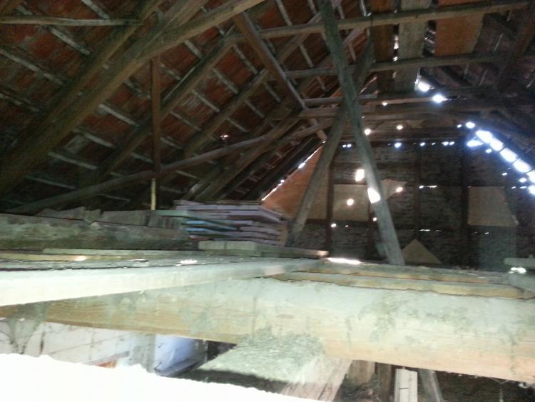

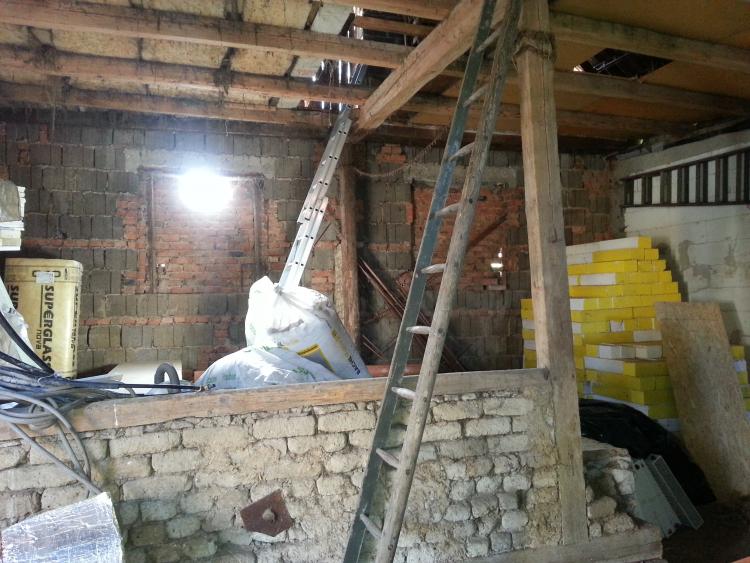

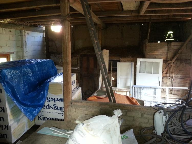

    Ich habe ein paar Bilder auf meinem Handy gefunden. Vielleicht lassen sich hiervon auch noch ein paar Erkenntnisse ableiten.

    Das ist die gegenüberliegende Giebelwand. Wie man sieht, die die schon erneuert wurde.
    Besagte Giebelwand von innen
    und nochmal ein Teil des Dachstuhls mit besagter wand.
