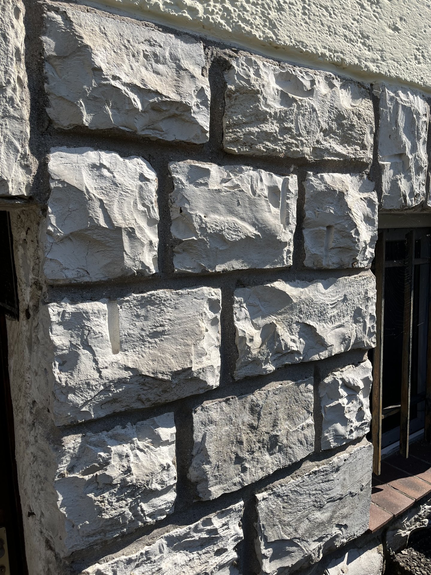

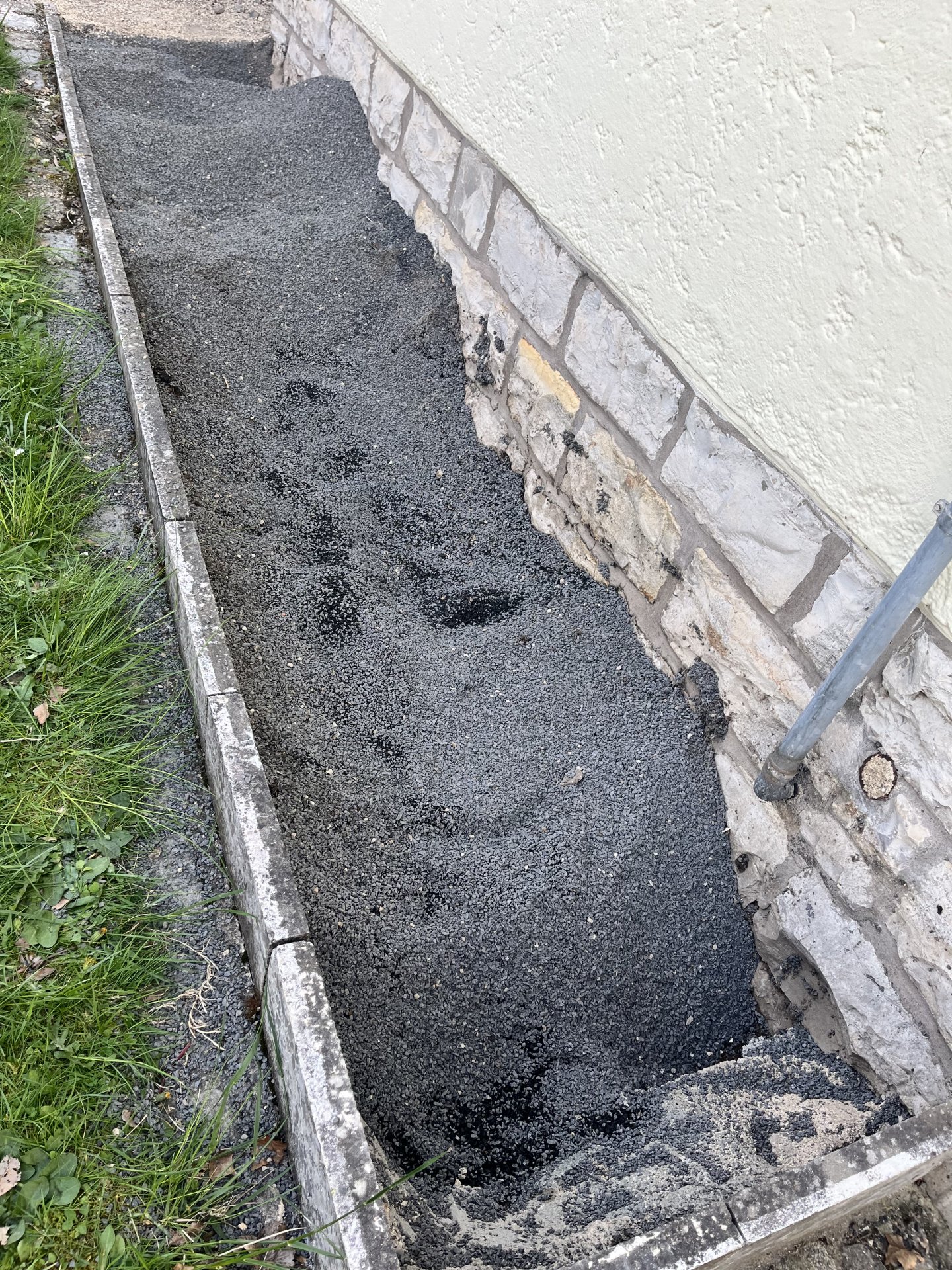

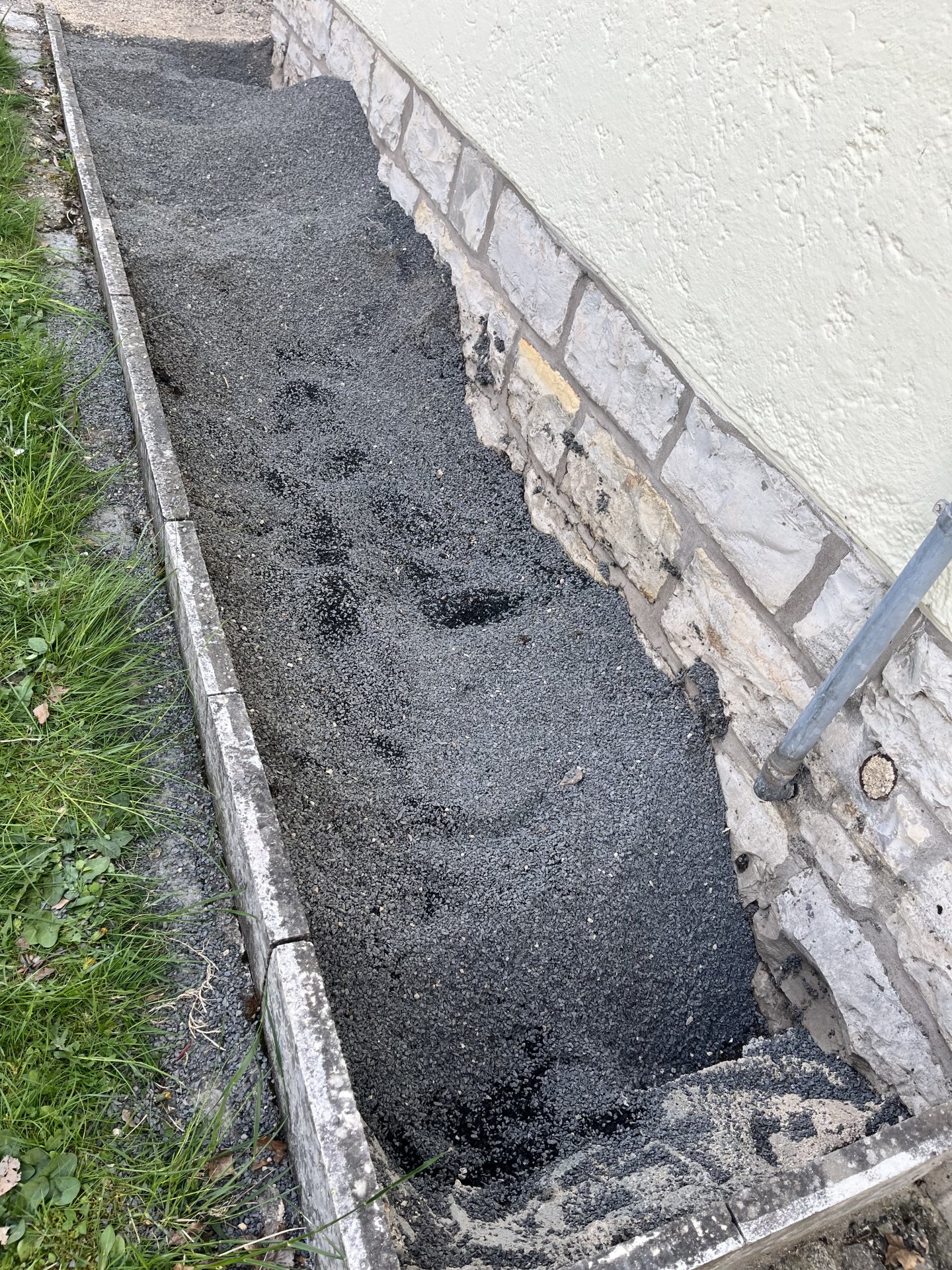

    Servus zusammen,
    wir haben uns Ende letzten Jahres ein Haus aus dem Baujahr ca. 1950 gekauft.
    Kurz umrissen: Wir haben gute 100m² Wohnfläche über 1,5 Geschosse, voll unterkellert.
    Bauweise massiv mit Holzbalkendecken (aka Fehlboden). Kellerdecke als Kappendecke, zumindest zum Teil
    (der mittlere Teil ist als Betonplatte ausgeführt).
    Laut den Vorbesitzern liegt ums Haus eine alte Drainage, welche aber hinüber sein dürfte allein durchs Alter.
    Nach aktuellem Wissensstand wurde diese beim Hausbau eingebaut und seitdem nie wieder erneuert etc.
    Die Sachlage ist so, dass der Keller soweit es erkennbar ist keine schweren Feuchteschäden aufweist.

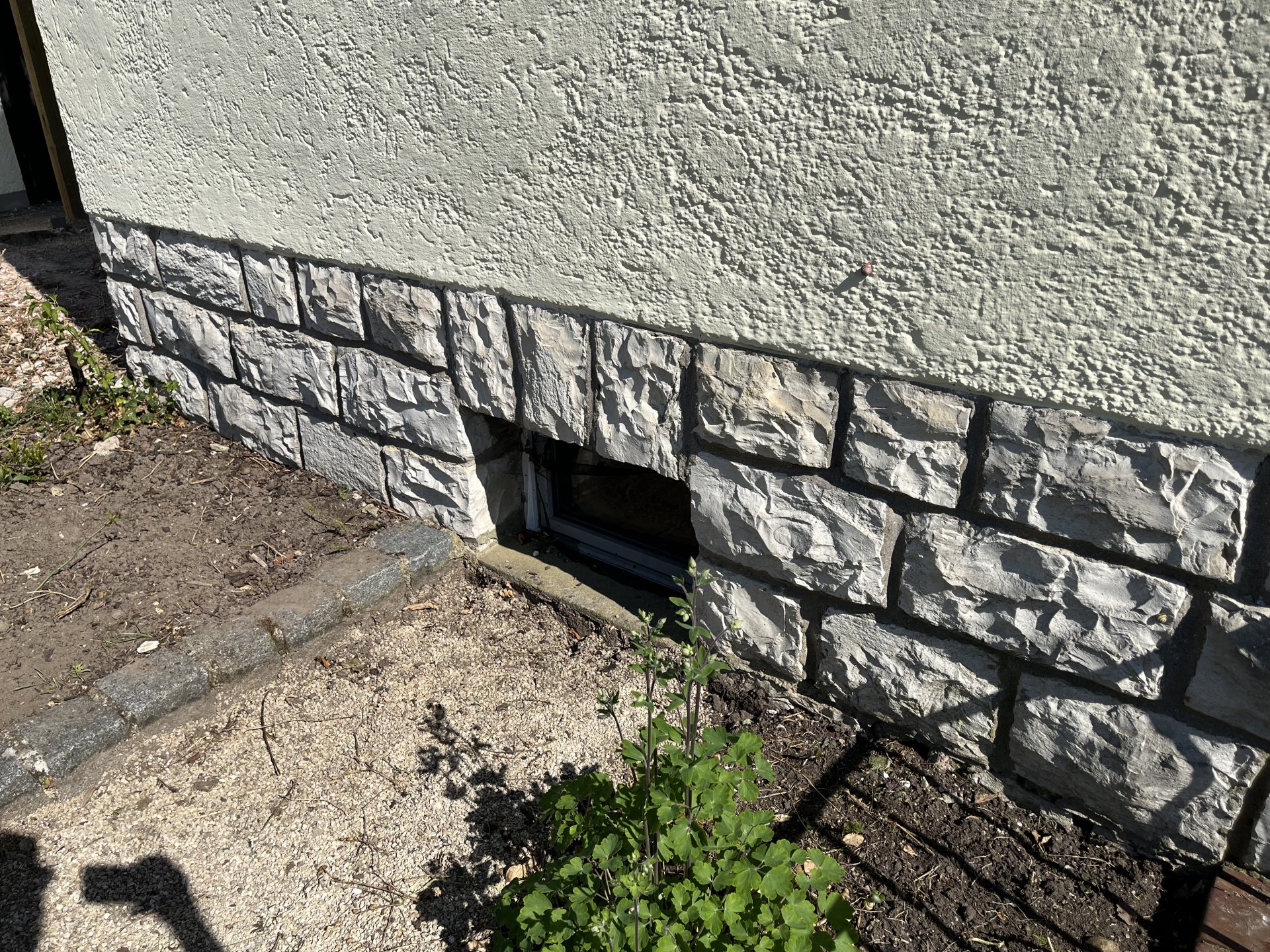

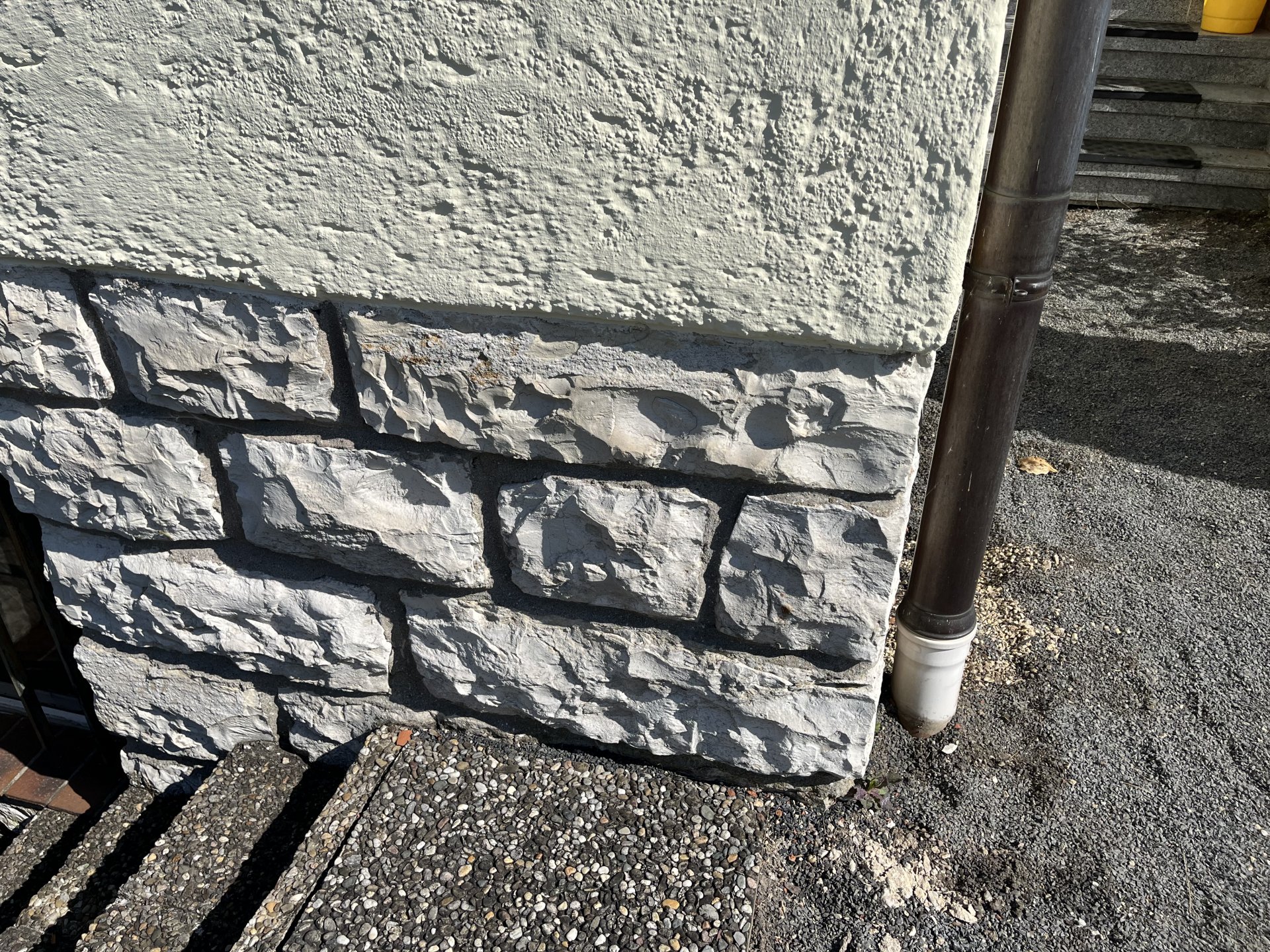

    Einzige Stelle die am meisten "Schaden" erlitten hat, ist die Wandseite die an der höchsten Geländelage liegt,
    da liegt der komplette Putz am Boden. Jetzt planen wir einmal ums Haus zu graben und die Drainage zu erneuern und die Kelleraußenwände wenn möglich abzudichten.

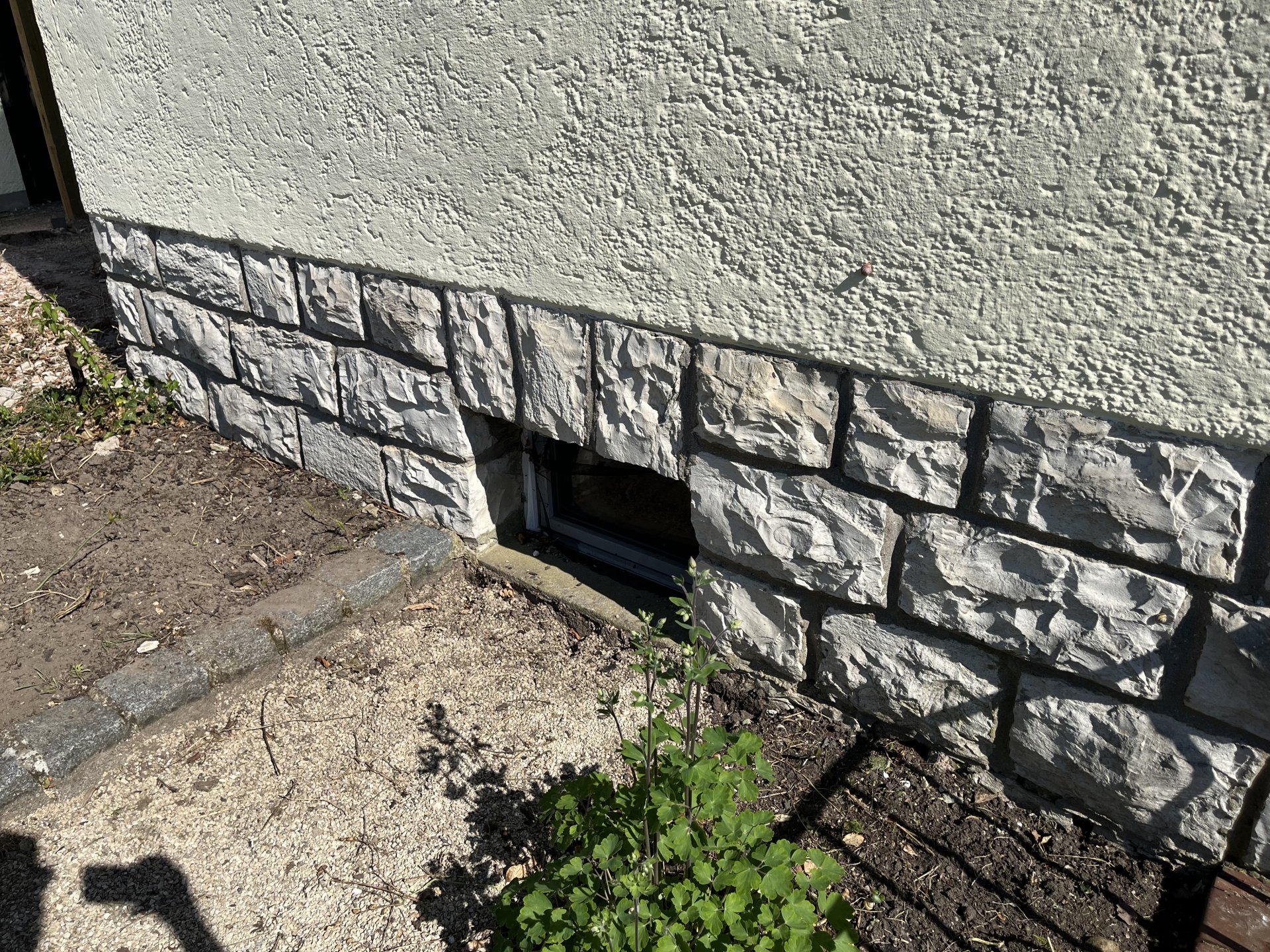

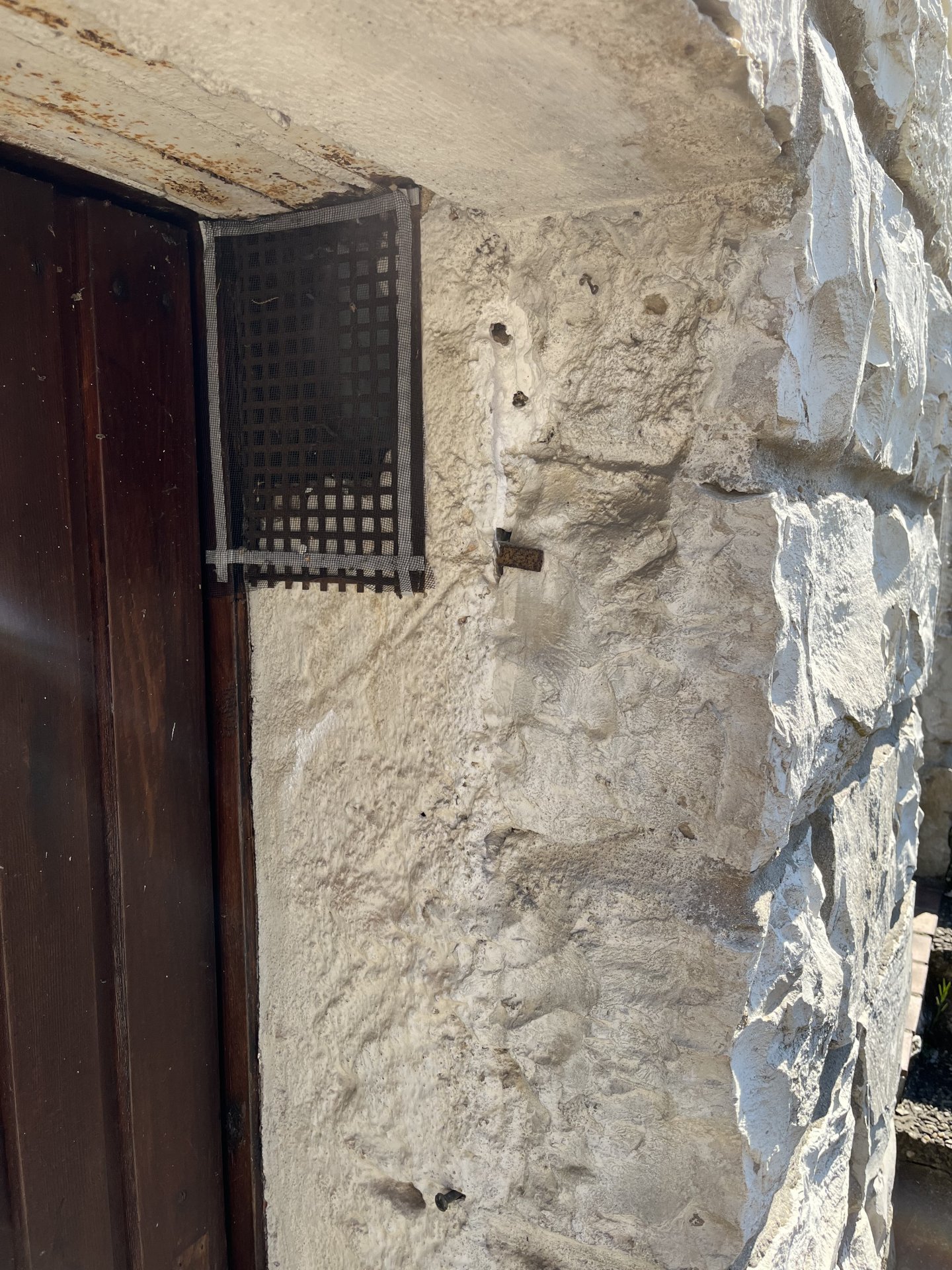

    Im Anhang sind Bilder von der Kellerwand, welche zweischalig ausgeführt ist. Innenseitig mit Ziegelsteinen im Backstein-/Reichsformat, außen mit Naturmauersteinen.
    Jetzt zur generellen Frage: Wie würde man diese Naturmauersteine überhaupt abdichten?
    Im Familien- und Freundeskreis sind schon einige Sanierer die meinten, dass bei dem Typ von Stein eigentlich nur die Fugen undicht werden können, die Steine an sich nicht. Wie ist da eure Meinung dazu?
    Mir tun sich im Moment diverse Möglichkeiten auf:
    1 - Die Steine verputzen um eine glatte Fläche zu bekommen, Bitumendickbeschichtung drauf, eventuell Dämmplatten drauf, Noppenbahn rum, Drainage erneuern
    2 - Nur die Fugen instand setzen und prüfen ob Steine beschädigt, keine gesonderte Abdichtung auftragen, Noppenbahn rum, Drainage erneuern
    Innenseitig möchte ich langfristig eigentlich alles möglich diffussionsoffen und kapillaraktiv belassen bzw. gestalten, um eventueller Feuchte immer eine Austrittsmöglichkeit zu bieten (evtl. auch dann via Zwangsbelüftung).
    Danke für alle Anregungen und Tipps!
    Gruß & schöns Wochenende,
    Andreas

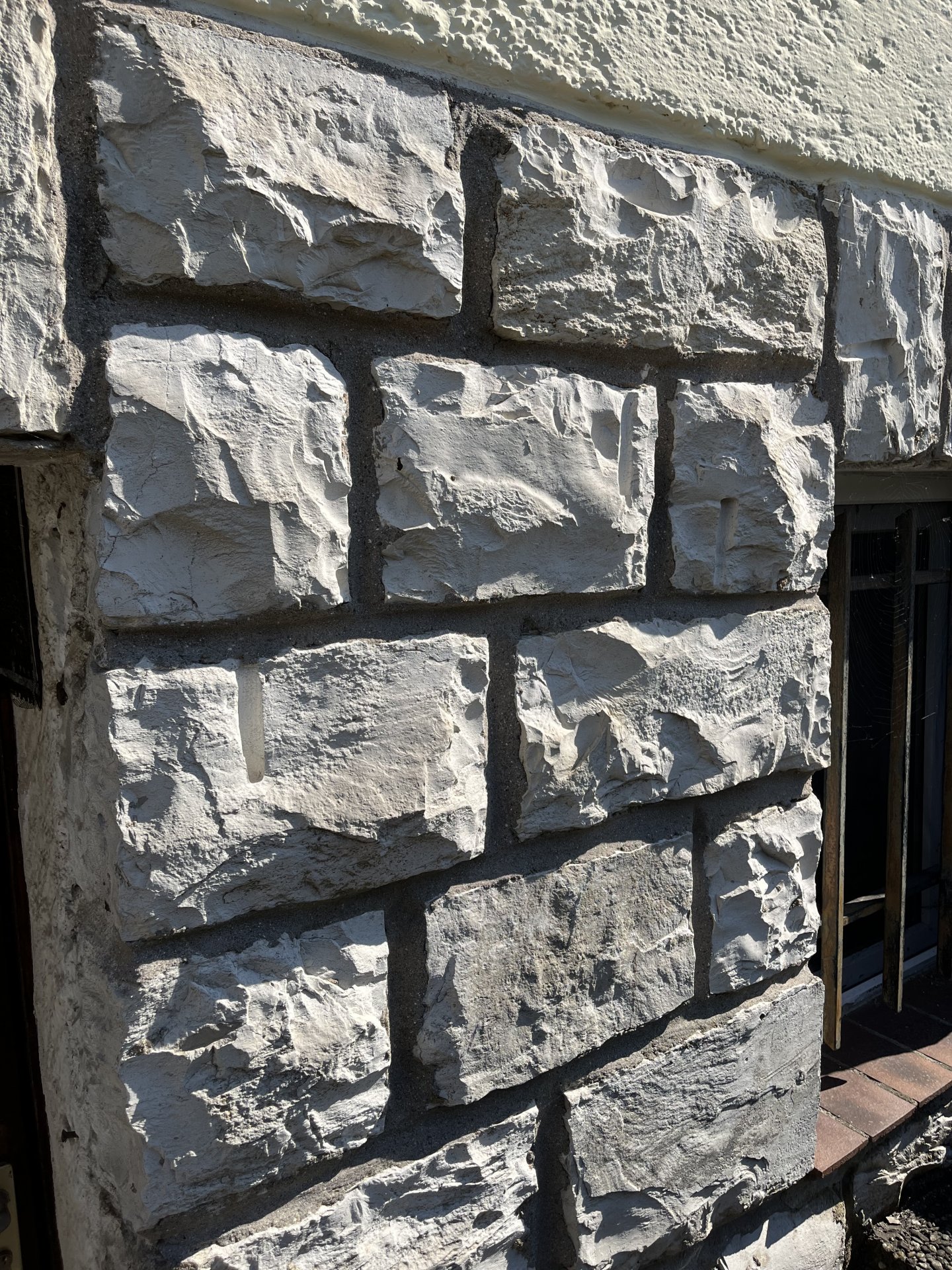

    Ganz dumme Frage an die Fachwelt - um welches Gestein geht es hier auf den Bildern? Danke
    Ich könnte mir vorstellen das das ein Kunststein aus Beton und mehr ist.

    Danke für die Antwort,
    bin zwar auch kein Steinmetz, aber die gängigen Meinungen bisher waren, dass es wahrscheinlich ein Kalkstein ist (Werkstein Weißjura oder so).
    Kunststeine aus Beton waren vor +70 Jahren noch nicht so üblich oder?

    Gar nicht zumindest den Teil GOK und zweischalig ? Mit Luftspalt ?
    GOK oder darunter ? Buddel ein Stück einmal frei
    Üblich... es gab und gibt schon einige Bauwerke die auch wesentlich älter sind und mit 'Kunsststein' errichtet oder als Verblender oder Fensterbank / Gesims.

    Servus SIL, danke für Antwort!

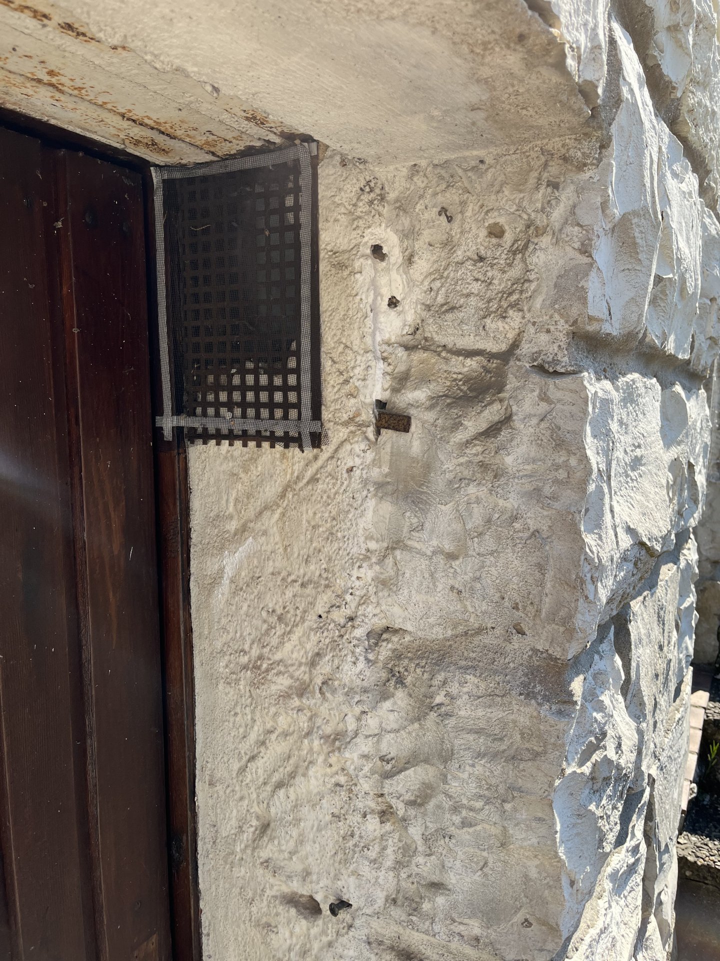

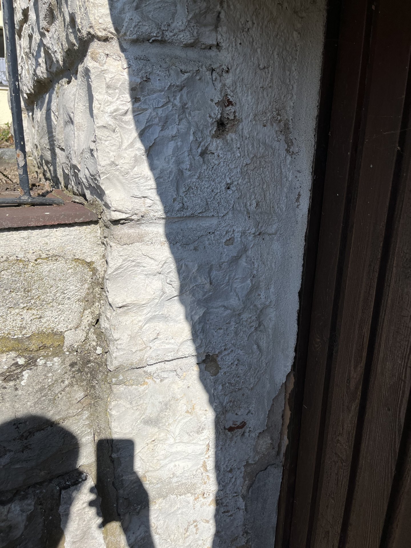

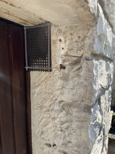

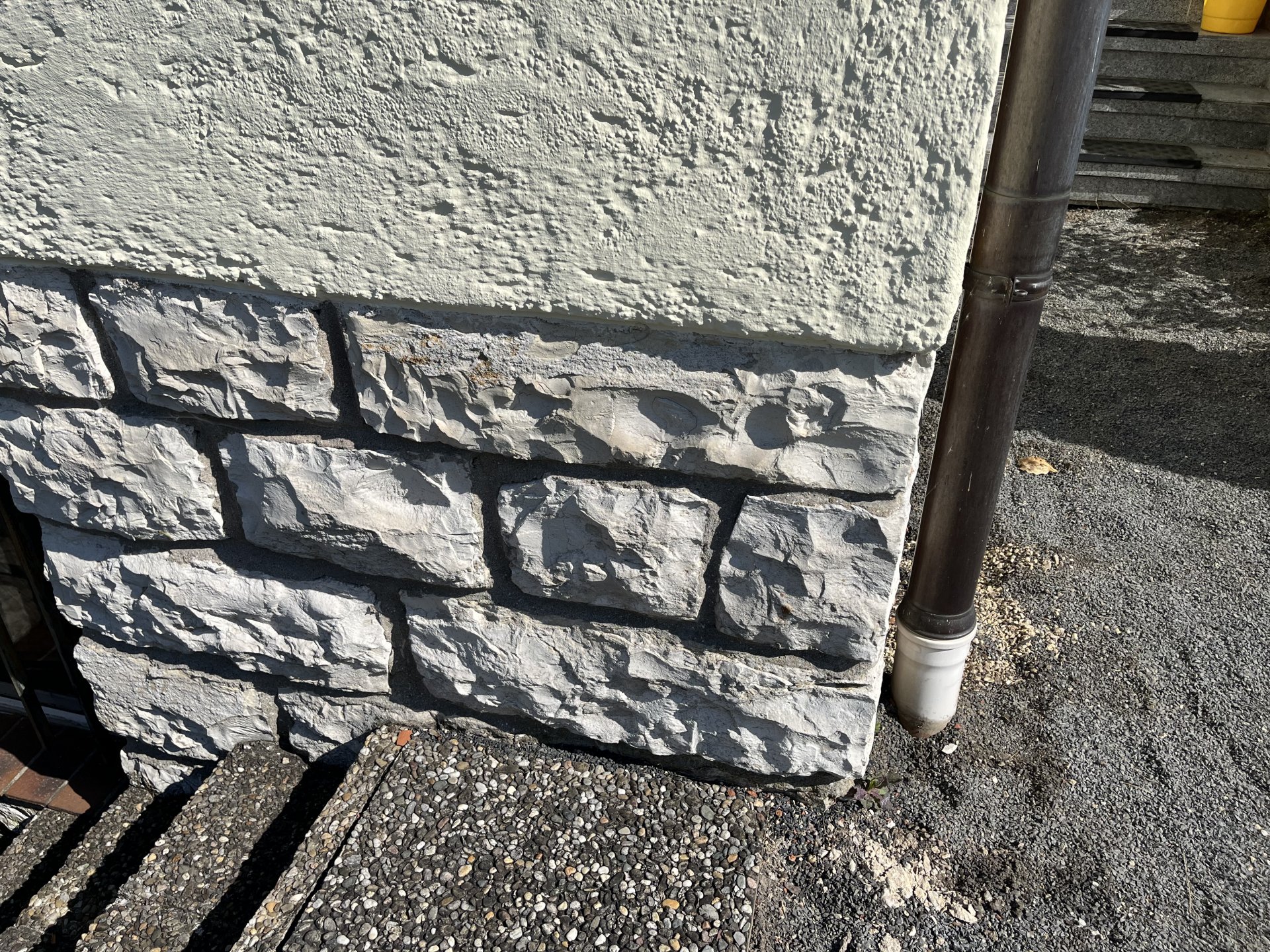

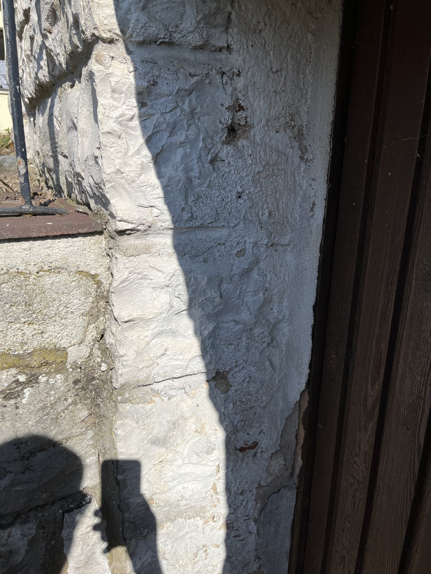

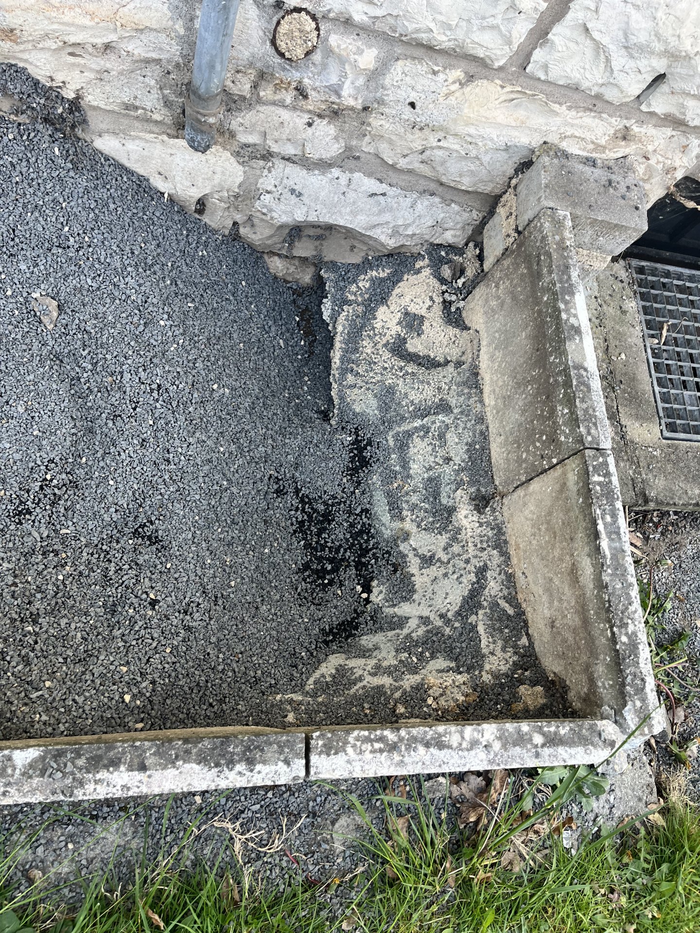

    Der Teil GOK aufwärts natürlich nicht, der Look an sich gefällt uns auch, von daher wollen wir’s auch nicht zwingend komplett verputzen. Mit Luftspalt kann ich noch nicht 100% sagen, werde demnächst mal eine Bohrung machen bzw. an der Laibung der Kelleraußentür freilegen. Sicher ist nur, dass innen Ziegel und außen die Steine (was auch immer sie sein mögen) verbaut wurden.

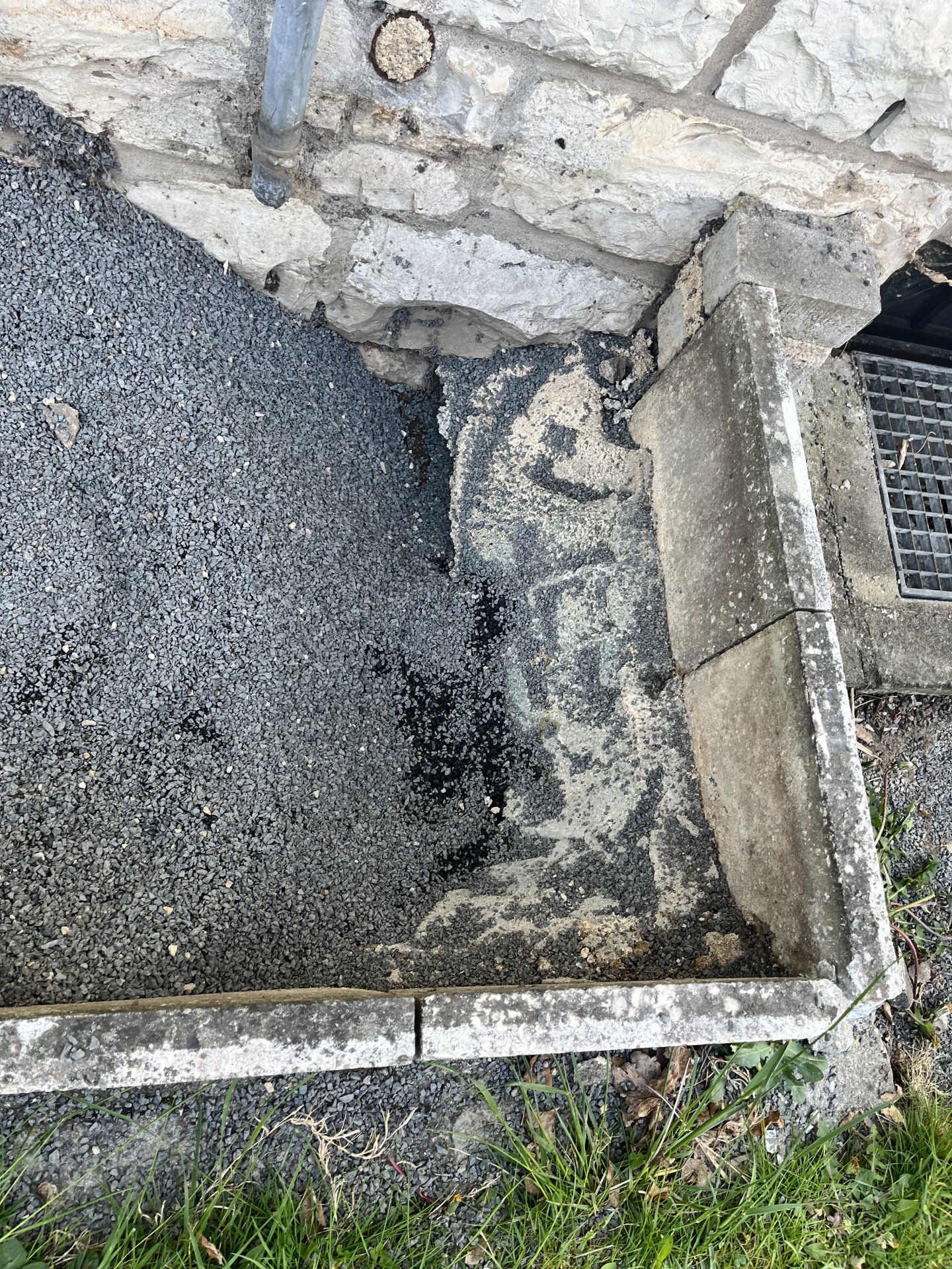

    Unterhalb GOK, wir sind gerade dabei alle Wege die ums Haus sind abzubauen um alles für den Bagger vorzubereiten. An einer Seite sind wir schon dabei den ganzen Split raus zu holen, da sieht man 1-2 Steinreihen weiter runter. Bilder von einer tieferen Stelle bzw. Stelle unter Erdreich hab ich noch nicht.
    Wir dachten anfangs auch dass es nur Verblender sind aber dem war dann wohl doch nicht so.
    Aber wie gesagt, ich kann’s auch nur schätzen oder auf fremde Urteile/Meinungen verweisen.
    LG
    Andreas

    Der sieht relativ neu aus und eine komplette Seite auszuschachten ist keine gute Idee.
    Das war nur auf den Kunststein bezogen nicht auf dein Gebäude.
    Nach dem Foto tendiere ich auch zu einem Kalkgestein , du kannst ja leicht schaben oder mit Bohren probieren an einer Stelle unter GOK.

    Auf Bild IMG_3800.jpg kann man wunderbar einen Bohrung sehen.
    Ich halte es immer noch für einen Kunststein
