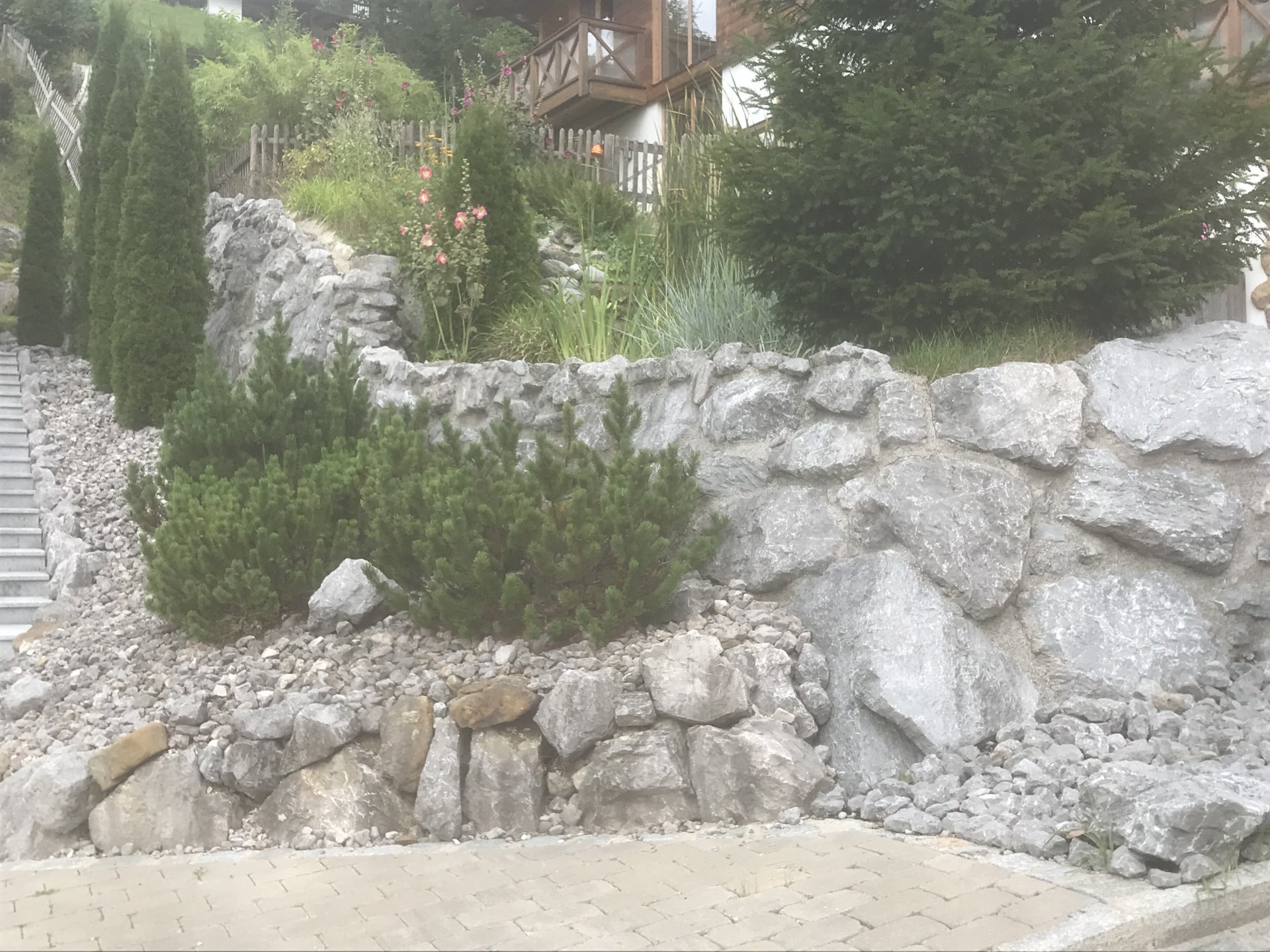

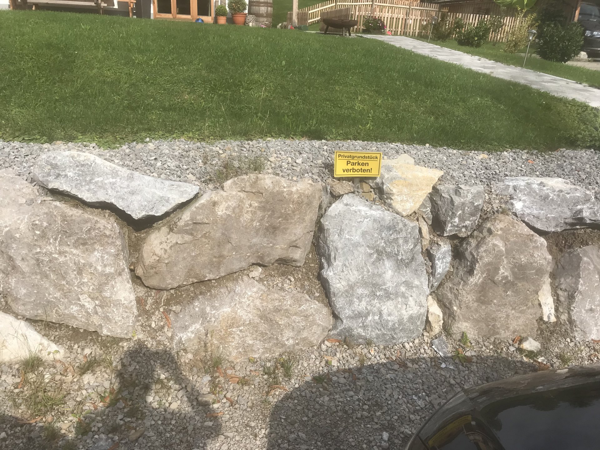

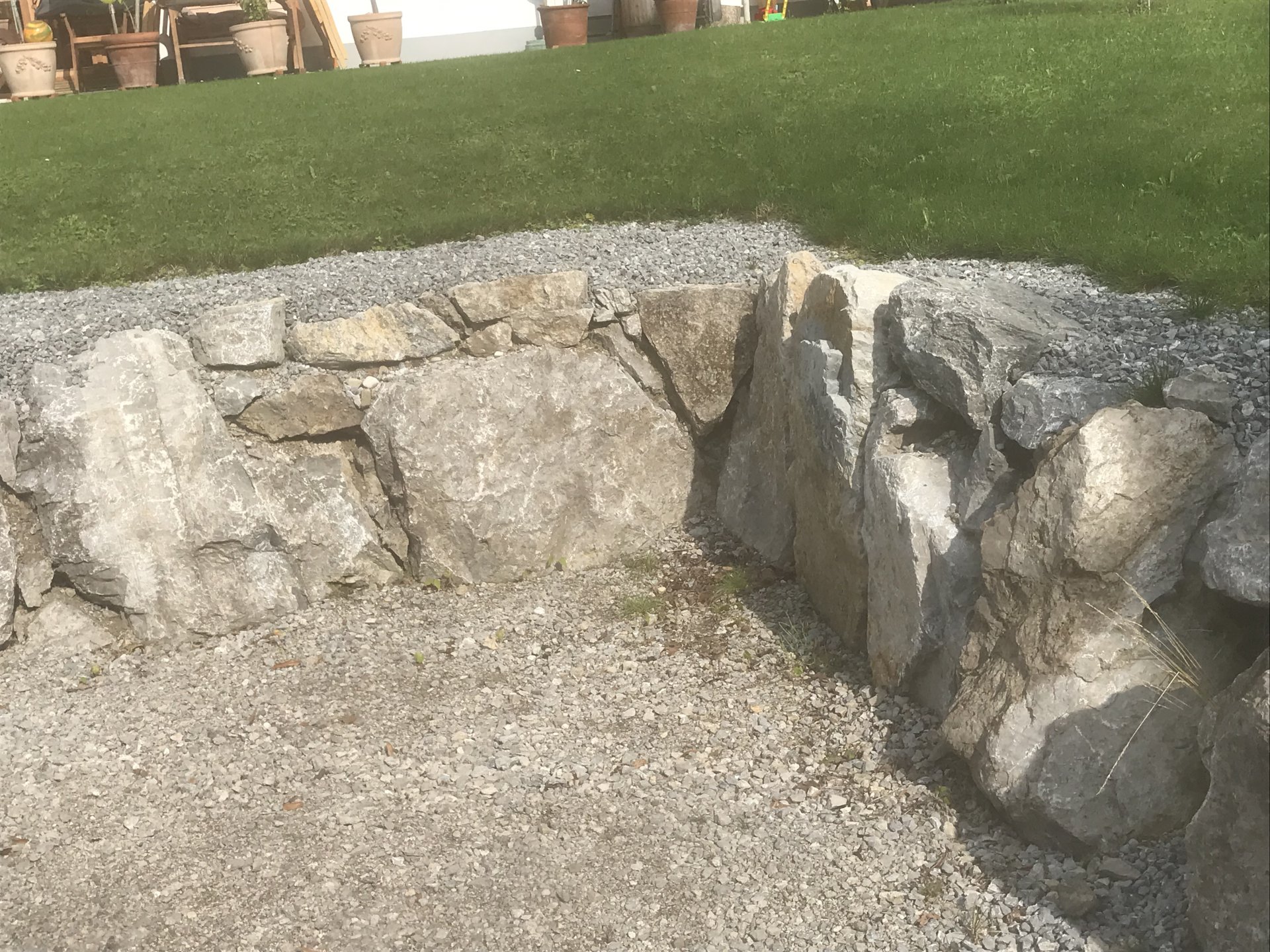

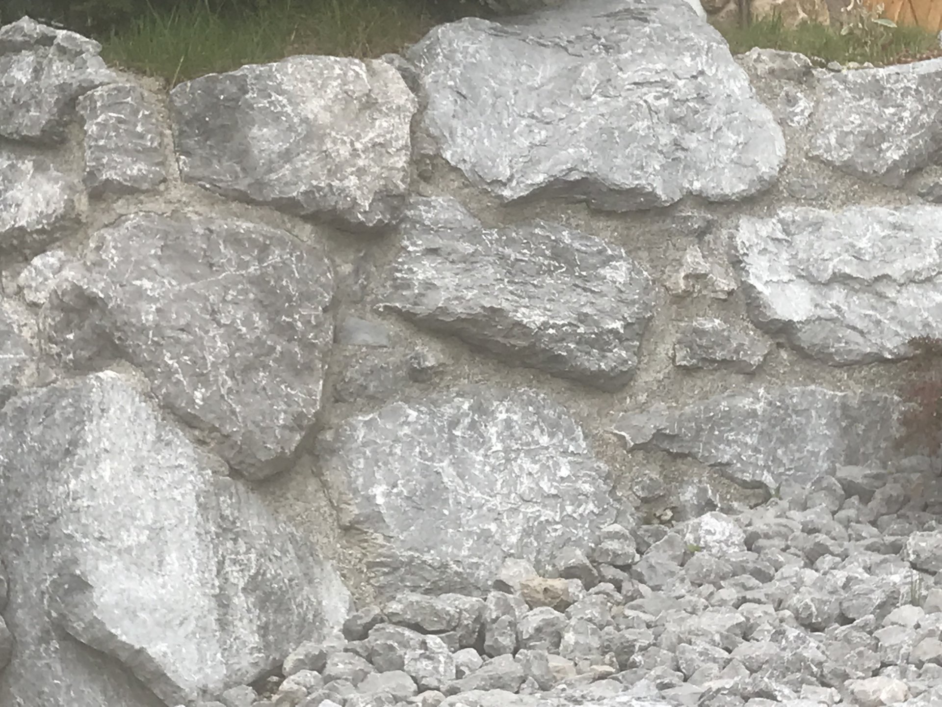

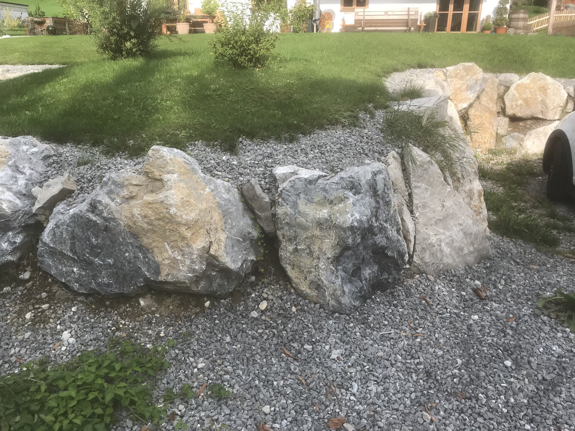

    ich habe im Garten vor meinen Stellplätzen fürs Auto eine Natursteinmauer. Diese würde ich jetzt gerne nachträglich verfugen und dann die Stellplätze pflastern! Im Anhang Bilder wies momentan aussieht und aussehen soll. Jetzt meine Frage: Ist das überhaupt noch nachträglich möglich und macht das Sinn oder hätte ich da schon beim errichten was machen müssen? Wenns noch geht was nehme ich am besten als Fugenmaterial her? Muss ich die Steine vorher noch behandeln oder sowas? Die Fugen vom Dreck befreien versteht sich von selbst denk ich! Vielen Dank vorab für die Unterstützung!

    Für den oberen Teil unsere Kalksteinmauer habe ich Trasskalk + Sand genommen. Gibt es auch fertig als Trasskalkmörtel oder Trasszementmörtel. Der Trassanteil verhindert das Ausblühen. Soweit zum womit....
    Nachträglich verfugen würde ich die Mauer nicht, da es ein Trockenmauer ist. Vermutlich wird der Mörtel in den Fugen nicht halten, weil die Steine selbst keinen Verbund haben.

    Ok das mit der Trockenmauer wusste ich nicht dass man dies da normalerweise nicht macht! Will natürlich nicht das die Fugen mit der Zeit wieder rausfallen... Die Fugen sind zwar bei mir relativ tief! Kann man da vorher evtl noch Zement oder ähnliches einbringen für einen besseren Verbund und dann ausfugen? Oder generell einfach Finger Weg bei derTrockenmauer?

    Nein passt so auch! Aber will die Stellplätze davor Pflastern und dann rieselt der Dreck immer raus oder wird bei Regen ausgespült und liegt dann am Pflaster! Hätte gedacht das wär dann ne saubere Lösung

    Hallo. Das nachträgliche Verfugen ist mit Zementmörtel machbar, sofern der Spalt gross genug ist um die Masse aufzutragen bzw einzubringen. Es sollte jedoch daran gedacht werden, das je nach Größe der Trockenmauer noch ausreichend offene Stellen bleiben um zu verhindern das sich hinter der Mauer Wasser sammelt und somit ein gewisser Druck auf die Mauer einwirkt.

    Die Mauern sind tatsächlich sehr schön. Wenn die Steine aber mit Zementmörtel (noch besser wäre billiger Estrichbeton fertig aus 40kg Säcken) zugekleistert werden, sieht das meist aus wie der Kitsch in DisneyWorld.
    Besser ist da, den Beton schon beim Aufbau als Mörtel hinten an die Steine zu füllen, so dass er von vorne kaum zu sehen ist. Vielleicht lässt sich das ja teilweise nachträglich noch machen, ohne alle Steine wieder wegzuheben. Und nur Zement und keinen Kalk verwenden. Kalkmörtel ist im Außenbereich nicht witterungsbeständig.
