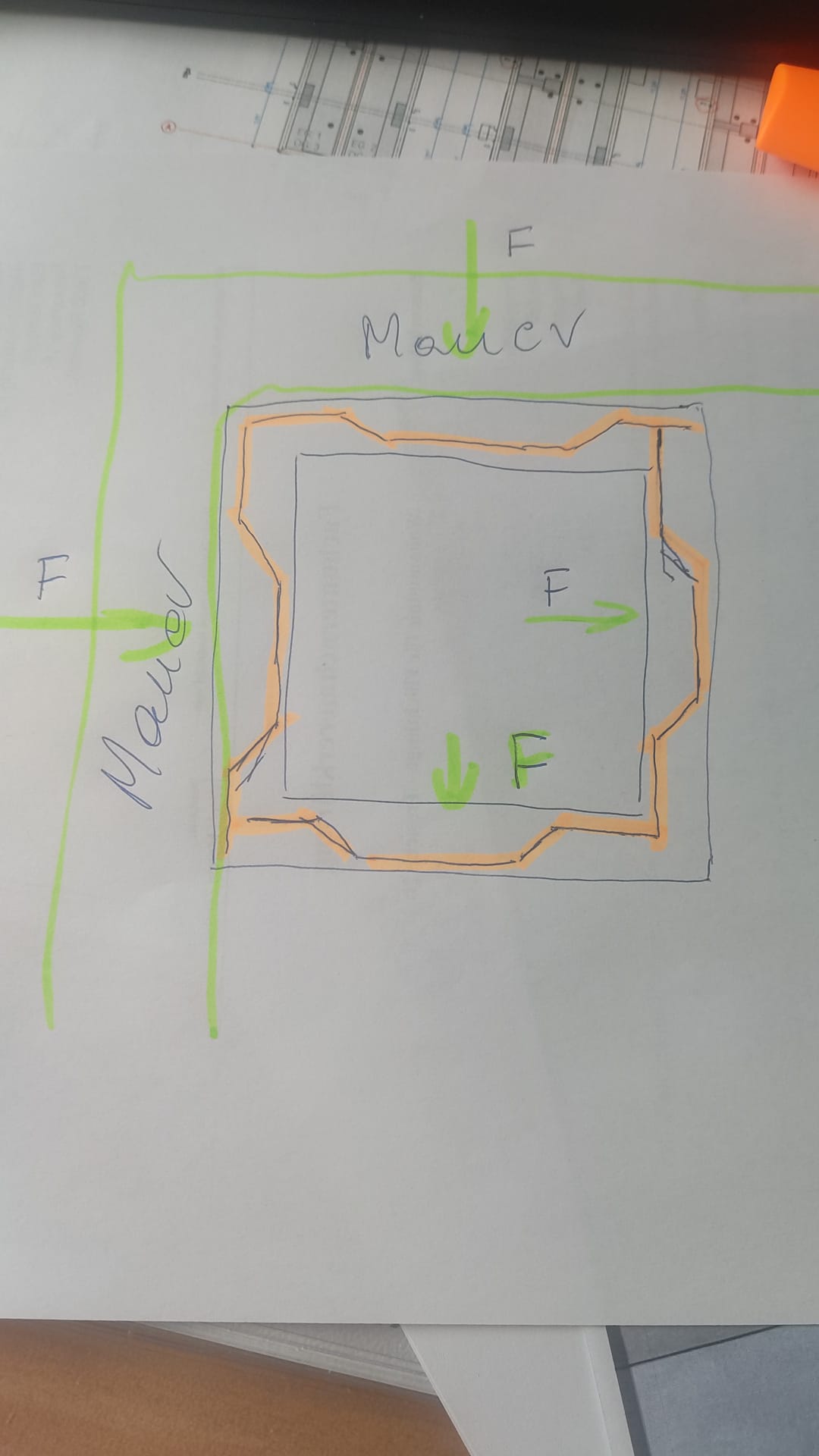

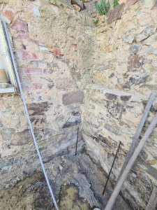

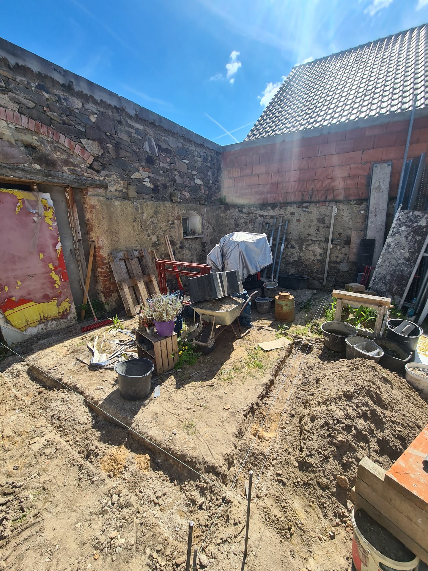

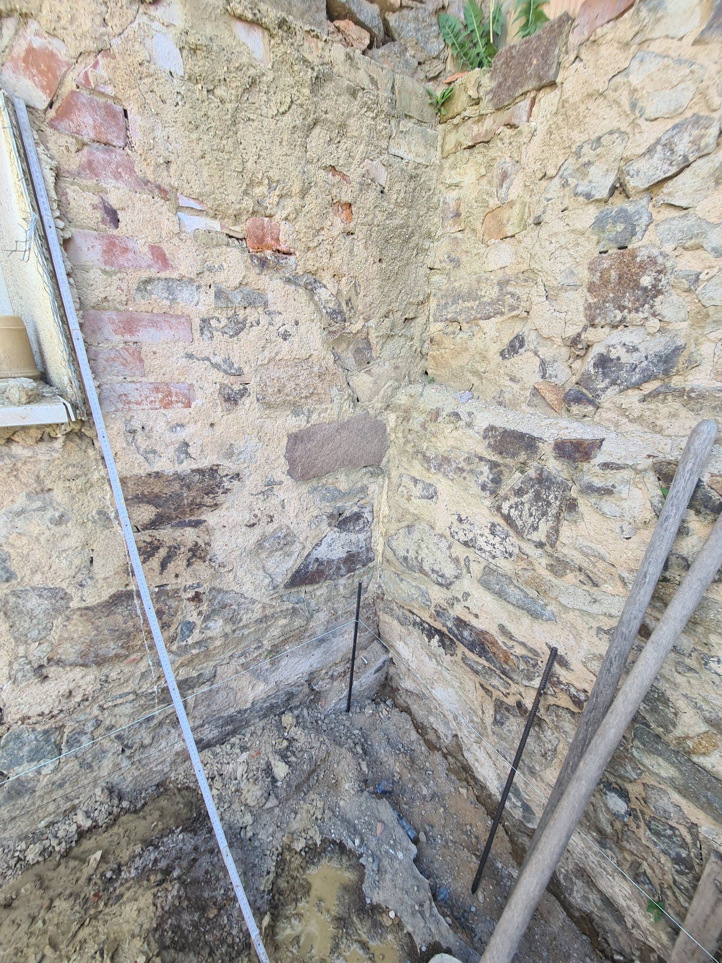

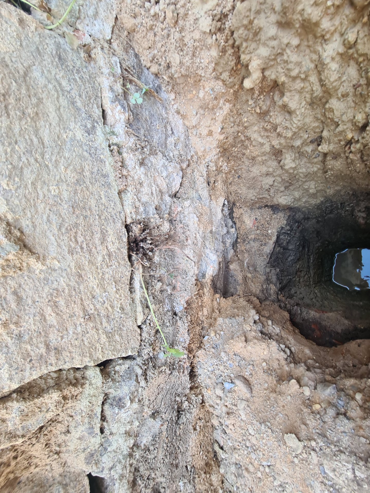

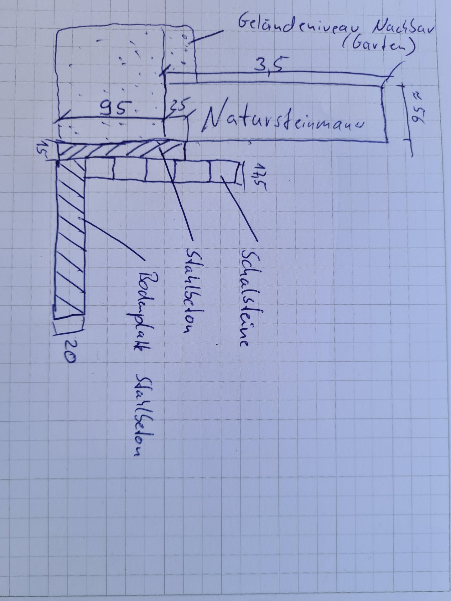

    ich möchte einen Pool direkt neben meiner alten Natursteinmauer errichten (ehemalige Scheune um ca. 1885). Nun möchte ich den Pool zum größten Teil im Erdreich einlassen. Aus Platzgründen direkt neben die Natursteinmauer bauen. Habe vor, Abschnittsweise ca. 1.25m breit auszuschachten und dann immer direkt mit Stahlbeton zu verfüllen. So, dass am Ende ein Ring aus Stahlbeton entsteht.diesen Ring dann mit dem Bagger ausgraben, Bodenplatte rein und darauf die Poolwände mit Schalsteinen aus Beton errichten. Bilder im Anhang. Boden ist zum größten Teil Lehm. Die Natursteinmauer besitzt kein Fundament. An den Ecken haben die Maurer damals nur größere Steine gesetzt.
    Mir geht es im wesentlichen darum, dass die Mauer nicht "umfällt". Ob sie sich nun ein wenig setzt oder was auch immer, spielt hier keine Rolle. Über Ratschläge wäre ich dankbar. Vielleicht ist das mit dem Stahlbetonring sogar etwas übertrieben. 20250511_112841.jpg IMG-20250507-WA0002.jpg 20250511_111413.jpg 20250511_111404.jpg 20250511_112841.jpg IMG-20250507-WA0002.jpg 20250511_111413.jpg 20250511_111404.jpg 20250511_111235.jpg

    du hast vor, eine sogenannte "Unterfangung" zu errichten.
    Dazu solltest du in Abschnitten (ca jeweils 1 Meter) in die nötige tiefe gehen.
    Ich würde unter die Natursteinmauer gehen. Wie dick ist die? Mindestens Halbe Mauer untergraben, nach rechts und links einschalen. Eisen rein. Auch Eisen durch die Schalung rechts und links ordentlich durchstecken, damit die Verbindung rechts und links besteht. Mit Beton (1:4) verfüllen, ein paar Tage aushärten lassen und dann den nächsten Abschnitt ausheben und genau so verfüllen.
    Hier gilt das Motto: viel hilft viel.
    Ich würde auch tiefer als die spätere Bodenplatte gehen.
    Googel mal "Unterfangung".

    ich würde mir das Geld für die Schalsteine sparen und den Pool einschalen und ausbetonieren.
    Schaltafeln kann man leihen oder gebrauchte kaufen. Und später, nach Beendigung der Baumaßnahme, wieder verkaufen.

    Unterfangung möchte ich des Aufwandes wegen eigentl. nicht machen. Da es ja "nur" eine freisteheende Wand ist. Bei den Schalsteinen steckt die Idee dahinter, dass die Schalung somit auch schief werden kann. Den Erdaushub erledige ich mit einer Grabenschaufel. Nur so breit wie nötig. Da ist nicht viel Platz für genaue Schalungsarbeiten.
