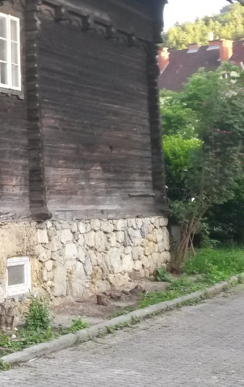

    Hallo zusammen, mein Name ist Rudi ich bin neu hier in diesem Forum und bin mit nicht sicher ob ich die richtige Kategorie gewählt habe. Mit der Suchfunktion habe ich leider nichts passendes gefunden.
    Ich habe ein Haus mit einer Kellermauer aus Naturstein (Bj. ca.1910)
    Jetzt bin ich mit dem ganzen Haus "Innen" fertig mit dem sanieren und möchte Aussen beginnen.
    Innen im Keller haben wir mit Sanova Sanierputz (Vorspritzer, Grobputz, Feinputz) gearbeitet, weil mir vom Fachhändler gesagt wurde, dass ein Naturstein Salze absondert und dass der Putz diese durchlassen muss, sonst sprengen die Salze den Putz ab.
    Wir haben so viel Putz gebraucht damit die Wände so halbwegs gerade wurden, dass hat Unsummen verschlungen.
    Auf der Aussenseite möchte ich mir das ersparen bzw. ist die Mauer auf der Wetterseite schon ziemlich ausgespült.
    Mein Plan:
    Betoneisen einbohren, Matte drauf verbinden, Schalung aufstellen, anfeuchten, Beton rein, Fertig. (PS: ich komme günstig an Betoneisen)
    Nun meine Sorge:
    Sprengen die Salze, die der Naturstein absondert, mit der Zeit den Beton ab oder lässt der Beton die Salze durch damit man sie nur Abkehren muss?
    Ich hoffe es kann mir jemand weiterhelfen.
    Dankeschön MFG

    Kannst du ein Bild des Kellers vor dem Verputzen und des Sockels aufnehmen?
    Um welche Steinsorte handelt es sich jeweils? Wo steht das Gebäude?
    Salze können nur auskristallisieren wenn das als Transportmedium dienende Wasser an der Oberfläche verdunstet.
    In gelöster Form bleibende Salze schädigen das Mauerwerk nicht.
    Bei alten Häusern würde ich im Allgemeinen erst einmal versuchen Bauteile zu sanieren,
    was optisch und technisch in aller Regel besser ist

    Bedeutet das, dass ich diese Wand mit beton vergießen kann?
    Das ist die Berüchtigte Wand. (Sie geht rund ums Haus also viel mehr wie am Foto)

    Warum nicht nur mit passendem Kalkzementmörtel oder hydraulischem Kalkmörtel verfugen?
    Das hält ja immerhin seit 110 Jahren-
    länger als die meisten modernen Häuser schadensfrei überstehen werden
    und sieht wesentlich schöner und passender aus als eine Betonwand..
    Waagerechte Brüstungen müssen vermieden werden, zB durch eine schräge Auflage.
    Die vorbetonierte Wand benötigt ja auch ein frostsicheres Fundament.
    Sanierputze sind übrigens nur in bestimmten Fällen notwendig
    und nicht zur kompletten Begradigung von völlig unebenen Wänden vorgesehen.
    Das nützt nur dem Baustoffhändler.
    Kalkputze als Opferputz haben auch einen großen Porenraum zur eventuellen Einlagerung von Salzen.

    Eine vorbetonierte Wand ließe sich sicher technisch irgendwie umsetzen,
    allerdings würde ich die auf eine eigenes Fundament setzen,
    damit der Steinsockel nicht exzentrisch belastet wird und unten offene Fugen hat.
    Feuchtigkeit kann durch diese dann kapillar eindringen aber viel schlechter abtrocknen gegenüber dem jetzigen Zustand.
    Alternativ Sockel konventionell verputzen,
    wobei ich eher zur Sanierung raten würde:
    also mit Hochdruckreiniger alles säubern, lose Fugenbestandteile entfernen, gut vornässen,
    Fugen mit Kalkzementmörtel, hydraulischem Kalkmörtel, Natursteinmörtel (abhängig vom Stein)
    auswerfen, ziemlich bündig mit der Oberfläche abziehen, Steine säubern und alles abbürsten.

    oder Trasskalk.

    Stimmt-
    der ist meist in Natursteinmörteln, die aber auch selbst gemischt werden können

    ...ja, aber: In fertigen Trasskalkmörtel ist z.T. auch Zement mit drin. Wenn dies nicht gewünscht ist, dann reinen Trasskalk holen und selbst mischen.
    Aus eigener Erfahrung: Trasskalk war alle; beim Baustoffhandel Trasskalkmörtel geholt, weil vorrätig; der Transkalkmörtel war grauer als die Eigenmischung.
    Das sieht dann beim Verfugen natürlich blöd aus...
