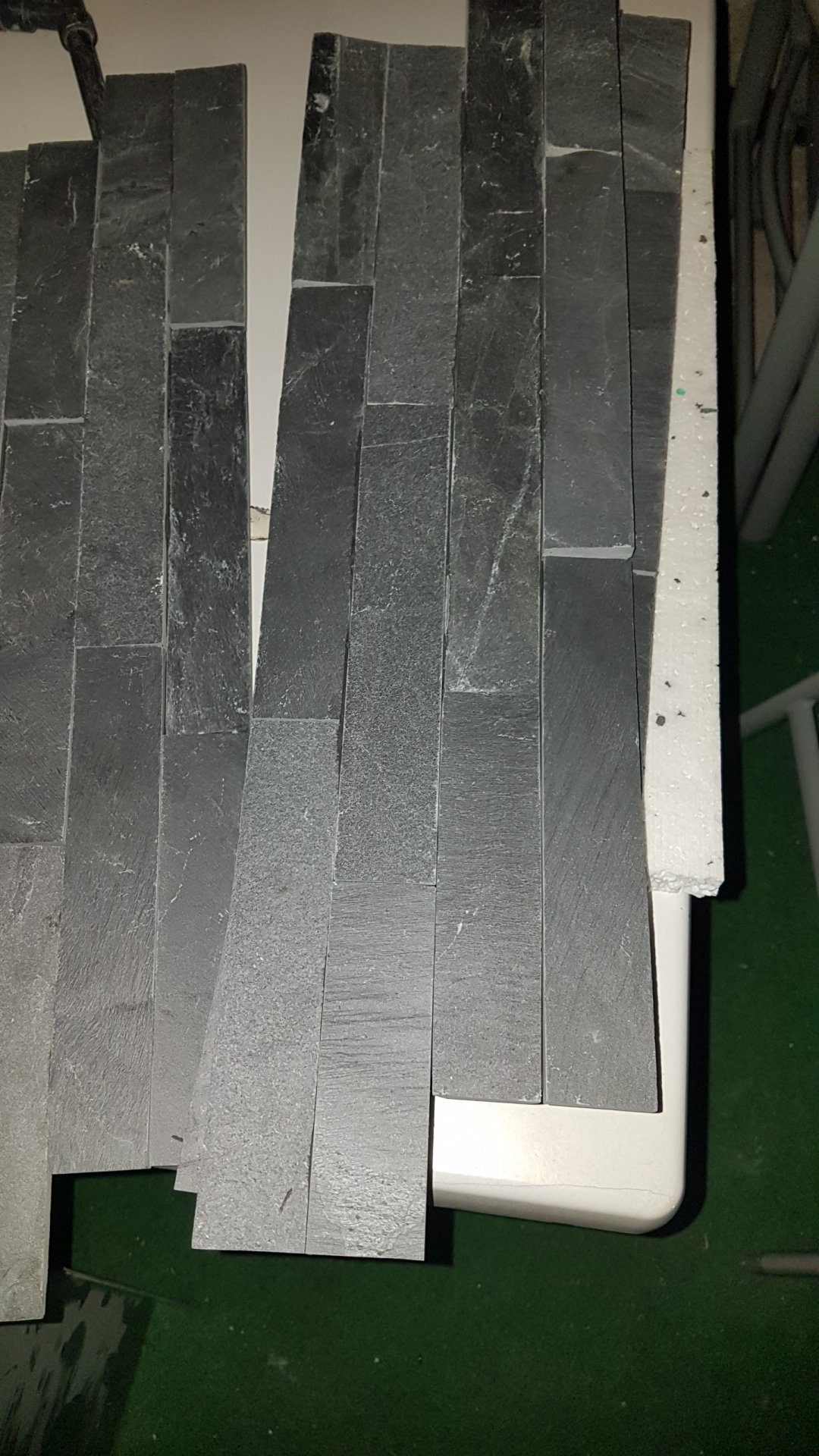

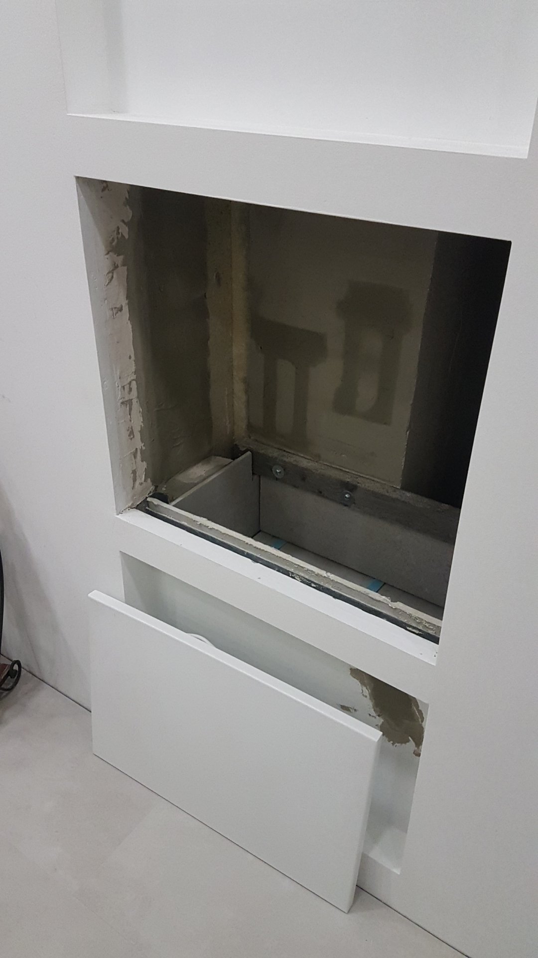

    Ich möchte Verblender aus Schiefer in einer Niesche einkleben als Kamininnenwand für mein elektrisches Kaminfeuer
    1. Mit was kann man das Kleben? Mit Natursteinkleber oder muss das was spezielles sein wegen dem Schiefer.
    2. Von vorn sieht man ja dann die Schnittkante. Kann man die etwas retuschieren? Die ist ja nicht so dunkel wie die Oberfläche und zuden noch unegal
    Hätte jetzt eventuell eine 10mm Edelstahl Fliesenkante mit anthrazit angesprüht verbaut. Hat einer noch eine Idee?
    3. Muss ich die Oberfläche versiegeln? Wenn Feuchtraum soll man das ja. Das Feuer geht ja mit Wasserdampf. Oder mach ich mir übertrieben sorgen.
    Vielleicht hat jemand Tips.

    Natursteinkleber ist schon richtig dafür. Wichtig ist dass der Trasshaltig ist, sonst schimmert der Kleber durch. Die Kanten kann man gut mit einer Fächerscheibe bearbeiten wenn die Körnung etwas feiner ist bekommst du damit eine glatte Oberfläche. Auf Eckschienen würde ich verzichten und versiegeln funktioniert nicht. Wenn man übermäßig viel Feuchtigkeit erwartet müsste man dahinter abdichten. Aber wieso wird da viel Feuchtigkeit erwartet?

    Das elektrische Kaminfeuer arbeitet mit "Wasserdampf". Muss ich mal sehen wie viel das ist. Vielleicht ziehts einfach weg. Hatte es nur mal kurz angetestet
