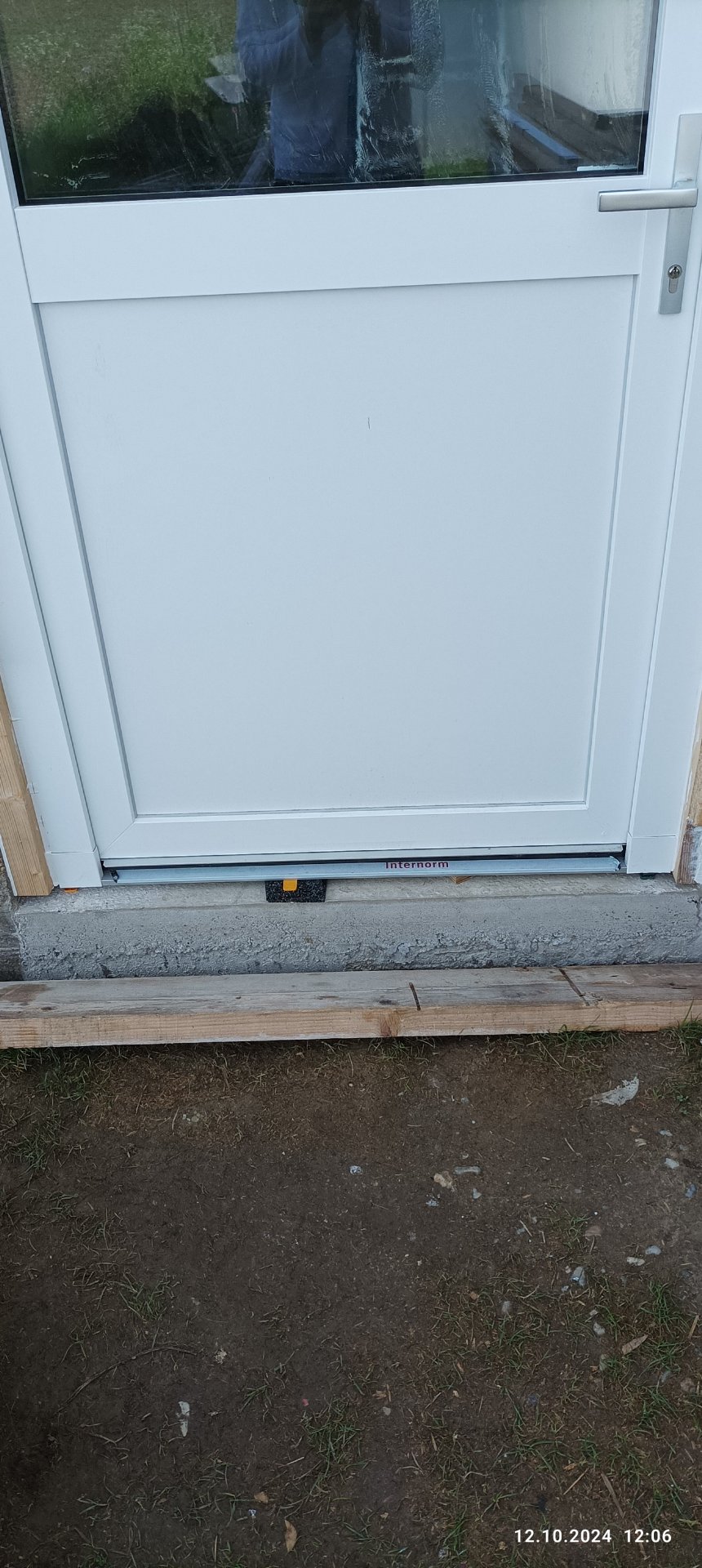

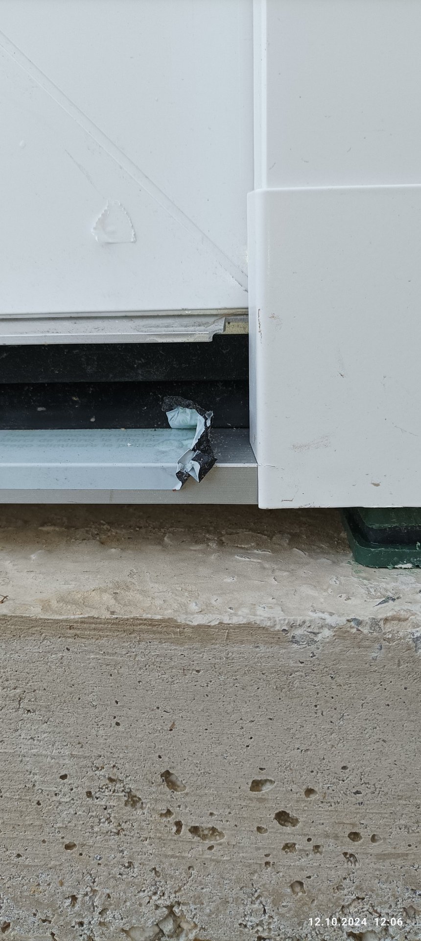

    Hallo Leute !
    Ich habe meine Nebeingangstüre bei meiner
    Hütte ca 2cm über dem Betonboden montiert
    da ich vielleicht noch Fliesen verlege.
    Jetzt möchte ich den Schwellenspalt dicht bekommen.Was eignet sich um diese 2cm
    zu hinterfüllen?
    Danke für eure Antworten.Lg Reini

    Auf jeden Fall was Trittfestes

    Quellmörtel. Gibt’s keine Abdichtung außen?

    Okay danke.ich würde Flüssigkunstoff nehmen.
