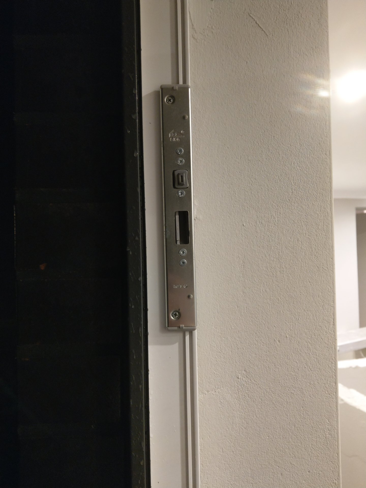

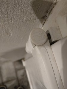

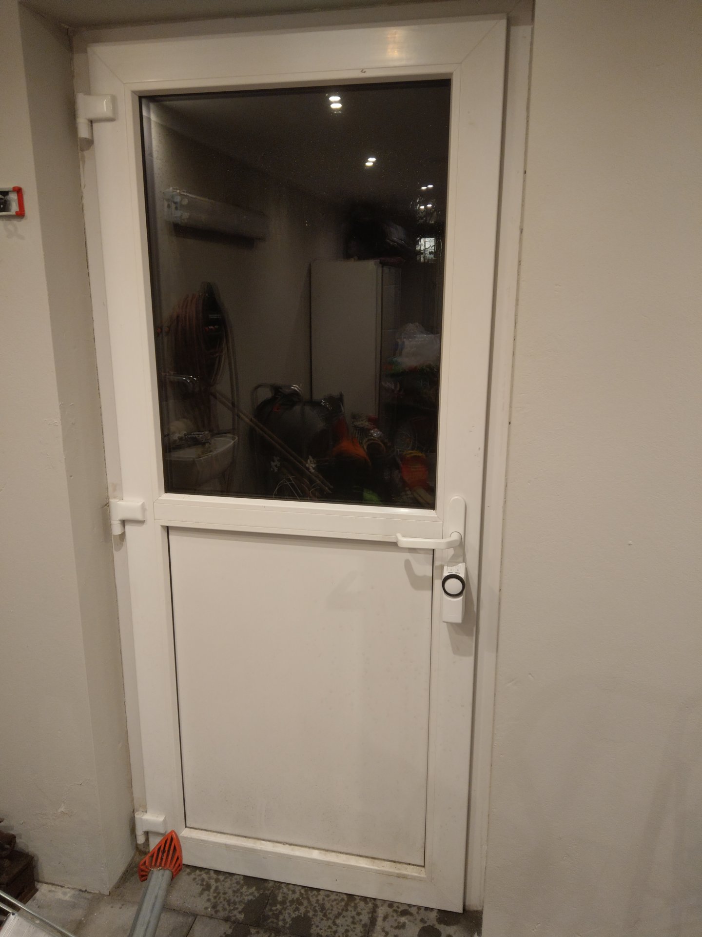

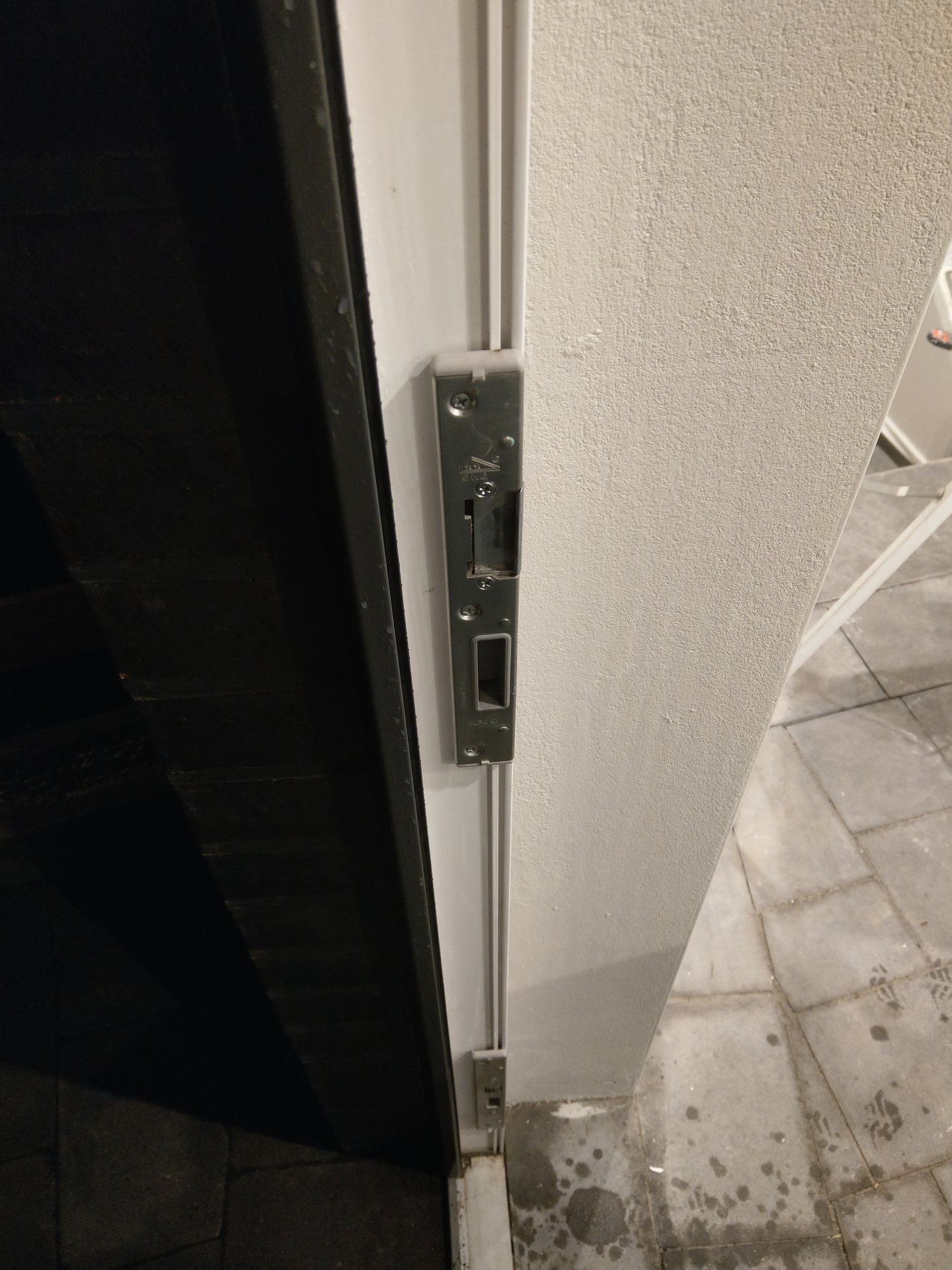

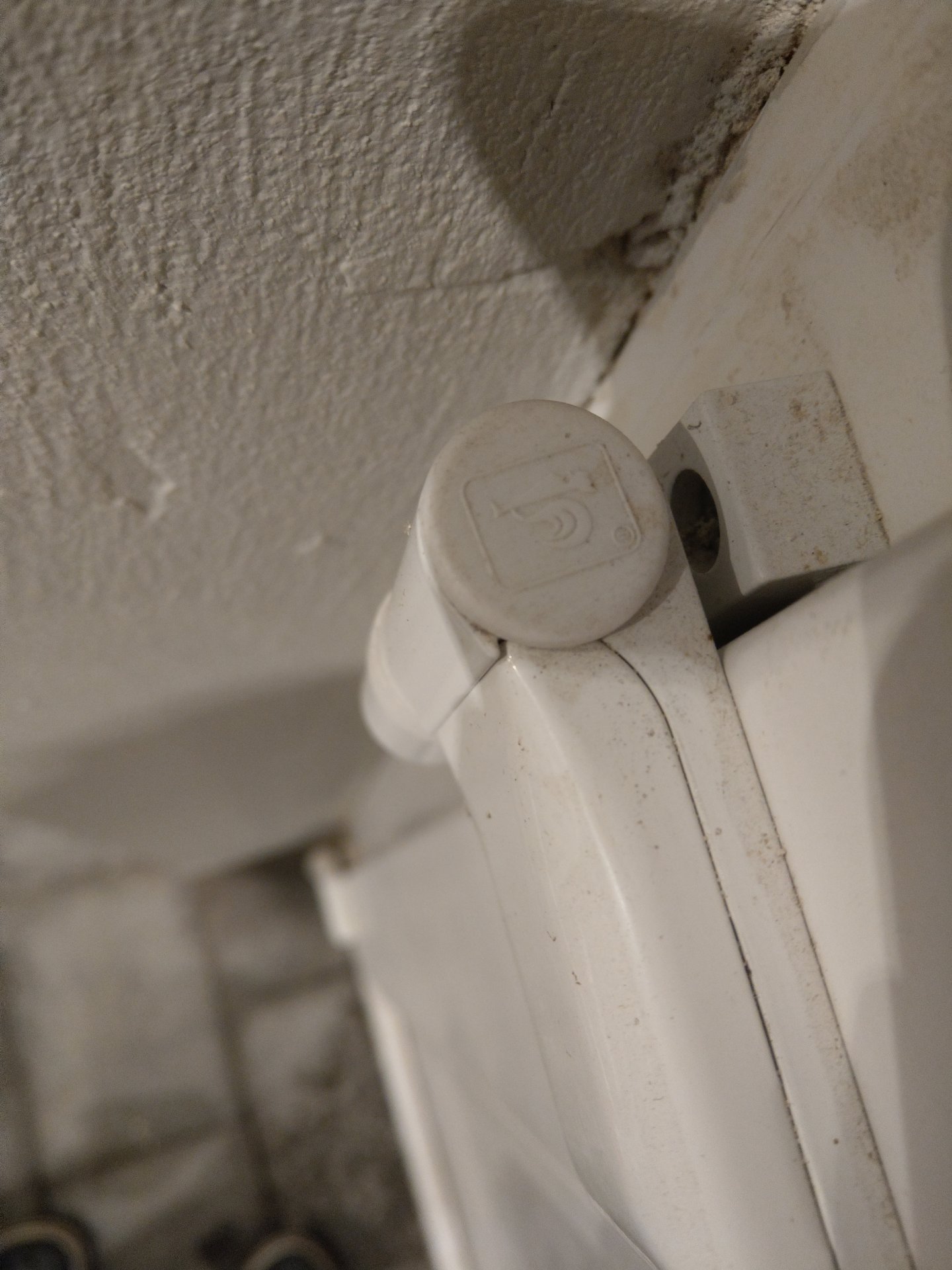

    Hi zusammen,
    ich hab hier eine Nebeneingangstür, die aber dichter schließen müsste. Also Anpressdruck müsste höher werden denn so läuft mir immer bei Schlagregen was durch die Dichtung und es pfeifft sogar etwas herein.
    Drücke ich gegen die Tür, habe ich auch etwas Spiel es hört auch sofort auf zu ziehen.
    Bilder anbei - braucht Ihr noch was? Danke für Hilfe!
  2. SIL
    10.891
    4.222
    Lexmäulchen du hast doch den Gockel drauf, guck mal bei Hahn sieht aus wie ein KT-EV Band, googl doch mal - die Anleitung gibt's als download:D
    Lexmaul gefällt das.
  3. #3 Lexmaul, 08.12.2018
    Lexmaul
    Lexmaul
    15.09.2014
    8.921
    2.163
    Mimosenlecker
    Jau, perfekt geholfen. Die Firma hat ne App mit Einstellvideos für jedes ihrer Bänder.
    Perfekt, Dank Dir!!
