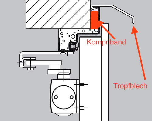

    War auch meine Argumentation. Langsam denk ich mir, dass ich ohne die Baurechtschutz nicht weiter kommen werde... der Anwalt wird dann einen Baugutachter einschalten und wird hoffentlich konkret sagen was hier falsch läuft.
    Jedenfalls hat der Türbauer auf mein Argument mit den Rissen geantwortet, dass die Türen vollflächig mit Schaum und den Schraube montiert sind. Er mache das bereits seit 10 Jahren und bis jetzt gab es nie Risse. Meine bedenken, dass sich auch so ein Aluprofil durch Wärme längt usw. hat ihn da nicht mehr interessiert. Einzige Schlussfolgerung für ihn war nur noch " aus Kulanz bau ich ihnen die Tür gerne ein und wieder aus aber der Verputzer muss an die Zarge verputzen".
    Deswegen würde es mich brennend interessieren ob es eine Norm gibt, die besagt wie eine Eckzarge angeschlossen (direkt auf das Mauerwerk) gehört. Wenn es da was gibt sind mir dem Einbauer seine 10 Jahre Erfahrung auch egal.
    Der Verputzer hat sich nochmal gemeldet und gemeint, dass evtl. dies auch Kondenswasser sein könnte.
    Wie kommt er darauf... Die Verputzer haben die Türen inen in der Leibung an diesem kleinen Gummiprofil abgeklebt (Bild mache ich heute noch). Dadurch war Wasser oben im Eck.
    Ob natürlich das Wasser dann so Tropfen kann is die andere Frage... wir rupfen heute überall die Folie runter und lassen die Mauer bis morgen bei offenen Türen durchtrocken. DAnn packen wir den Gartenschlauch aus und besprühen die Wand usw. systematisch von unten nach oben ganz fein mit Wasser...

  11. #31 Fabian Weber, 04.04.2018
    15.961
    6.252
    Hallo David,
    Deine Tür muss fachlich so eingebaut werden, dass diese schlagregendicht ist (nach DIN 12208), alles andere ist ein Mangel. Du schreibst, dass der Türbauer Bausachaum benutzt hat, Bauschaum ist aber keine fachgerechte Abdichtung sondern einfach nur die Hinterfüllung der Türzarge bis zum Rohbau. Der Mangel besteht in dem fehlenden Kompriband welches in der vordersten Ebene zwischen Zarge und Rohbau liegen muss, bzw wenn Du WDVS hast dann eben dort. Dein Putzer hat nichts falsch gemacht. Außerdem würde ich Dir noch empfehlen über der Tür ein kleines Tropfblech zu montieren.
    So schlimm ist die Mangelbeseitigung nicht, bisschen Putz abstemmen, dann Tür wieder raus und mit Kompriband wie der rein, danach wieder beiputzen, wie vorher. Tropfblech über die Tür mit Silikon festkleben und fertig.
    Lass Dir nicht einreden, dass eine Putzbündige Zarge so ungewöhnlich ist, das habe ich schon 100mal gesehen und auch schon oft selbst gebaut (z.B. Anlieferung Supermarkt, Außentür Museum etc.).
