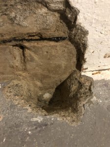

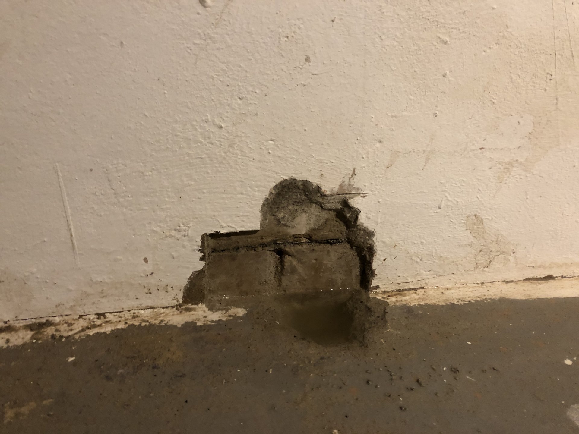

    wir bewohnen ein Eigenheim BJ. 1980 welches voll unterkellert ist. Nun, also nach den vielen Regenfällen ist der Grundwasserspiegel gestiegen und wir hatten Wassereintritt in zwei aneinander angrenzenden Räumen im Keller. Das Wasser ist aus der Fuge zwischen Estrich und Zementputz der Wand ausgetreten. Es besteht komplett Verbundestrich im Keller. Der Keller liegt ca. 2,40m im Erdboden. Grundwasser steht vom Fundament aus gemessen ca. 15 cm an der Außenwand (bei hohem Grundwasserstand). Nachdem ich stellenweise den Zementputz abgeschlagen hatte wurde ersichtlich das die erste Steinreihe (kalksandstein) nass ist, darauf liegt eine Bitumenhorizontalsperre in den Fugen. Nun hatte ich mehrere "Fachfirmen" da. Mir wurde von allen zur Innensanierung mittels Negativabdichtung geraten. Kosten von Außen würden sich auf ca. 60.000€ belaufen und absolut unwirtschaftlich (Zudem sind alle Anlagen aussen angelegt, Hof eine Hausseite komplette Terrasse). Von 100 Häusern würden nur 5 von außen saniert werden. Bei der Negativabdichtung würde man folgendermaßen vorgehen:

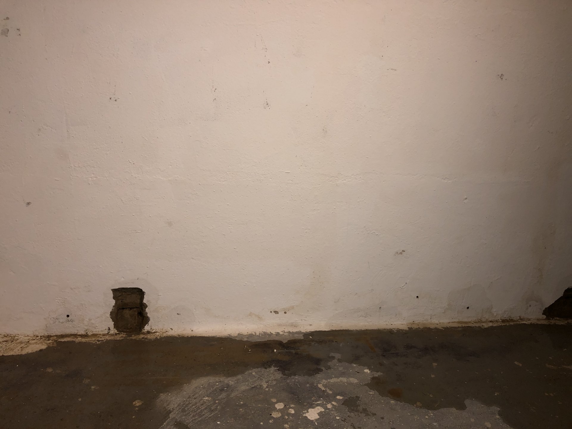

    Passiert ist es jetzt zum ersten mal. (Wir wohnen jetzt acht Jahre in dem Haus) Schaden war nicht sonderlich hoch, lediglich den Bodenbelag musste ich entsorgen. Die Abdichtung erfolgt bis zu einer Höhe von 1,40 m . Das ist der aktuelle Wasserstand: (Ansicht zeigt den punktuell entfernten Estrich.In diesem kleinen Loch steht noch ca 1cm Wasser ...)
