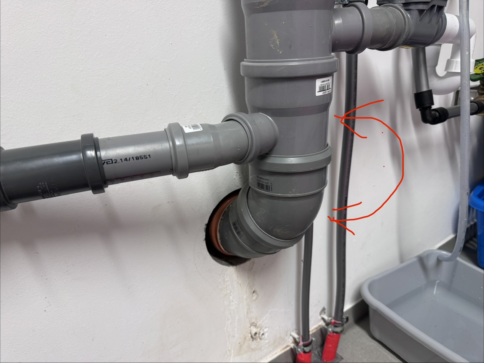

    Es scheint als ob Abflussrohre an der auch unser Waschmaschine entwässert eine zu geringe Neigung aufweisen. Gemerkt haben wir das daran dass die WaMa immer schlechter abgepumpt hat.
    Abflussrohre waren sehr zugesetzt mit „Flusenschleim“, was wohl die Ursache war.
    Ich gehe davon aus, dass die Neigung des Abflussrohres zu gering ist.
    Mein Plan wäre nun, am großen Fallrohr den einen Bogen mit dem seitlichen Anschluss nach unten zu versetzen, ich habe es im Bild entsprechend markiert. Der untere Bogen soll durch einen Bogen mit seitlichem Anschluss ersetzt werden, das Rohrstück wo jetzt der seitliche Anschluss sitzt, soll durch ein Rohrstück ersetzt werden ohne seitlichen Auslass.
    Ist das möglich? Oder darf ein seitlicher Anschluss nicht so weit unten sitzen?

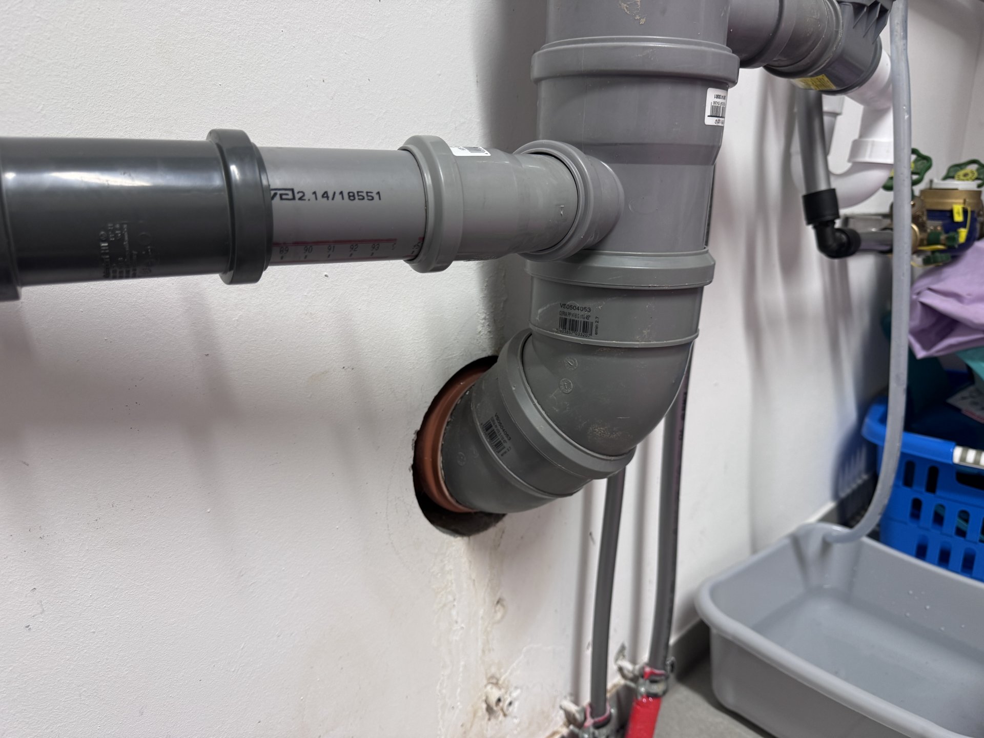

    Auf dem ersten Bild sieht es aus, als hätte die Leitung Gegengefälle. Leg doch mal eine Wasserwaage auf das Rohr und mach davon ein Bild.
    Entweder Abzweig oder Bogen. Ein Formstück, das beide Eigenschaften in sich vereint, wirst du wohl nur als Sonderanfertigung bekommen.
    Wie sieht es denn an der Zulaufseite aus? Kannst du da das Rohr nicht höher setzen?

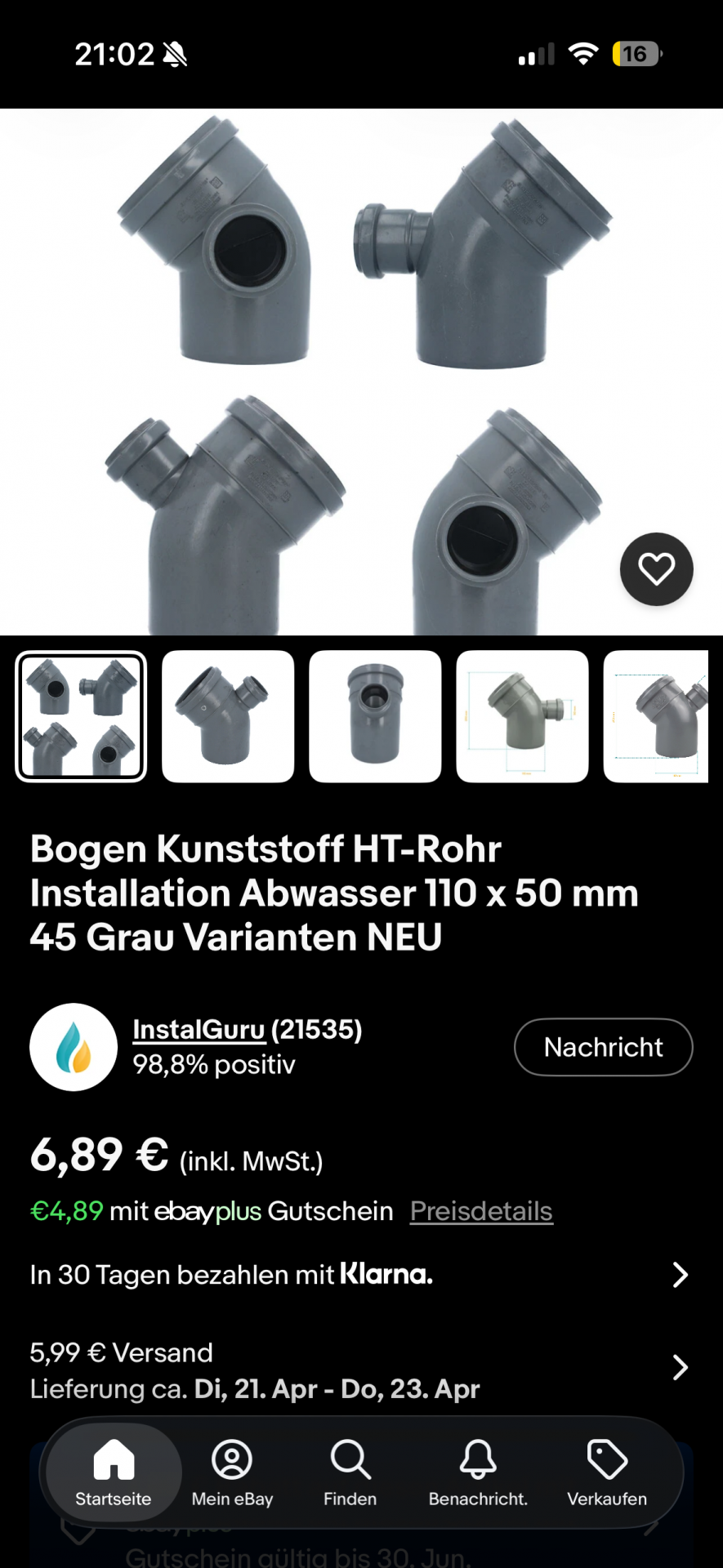

    Es ist ein Gefälle da, aber nur sehr gering.
    Sowas würde ich gerne verbauen…

    Interessant, so einen Bogen mit Abgang habe ich noch nicht gesehen.
    Abe ja das könnte dann natürlich funktionieren

    Super, dann bestelle ich das mal und probiere mein Glück.
