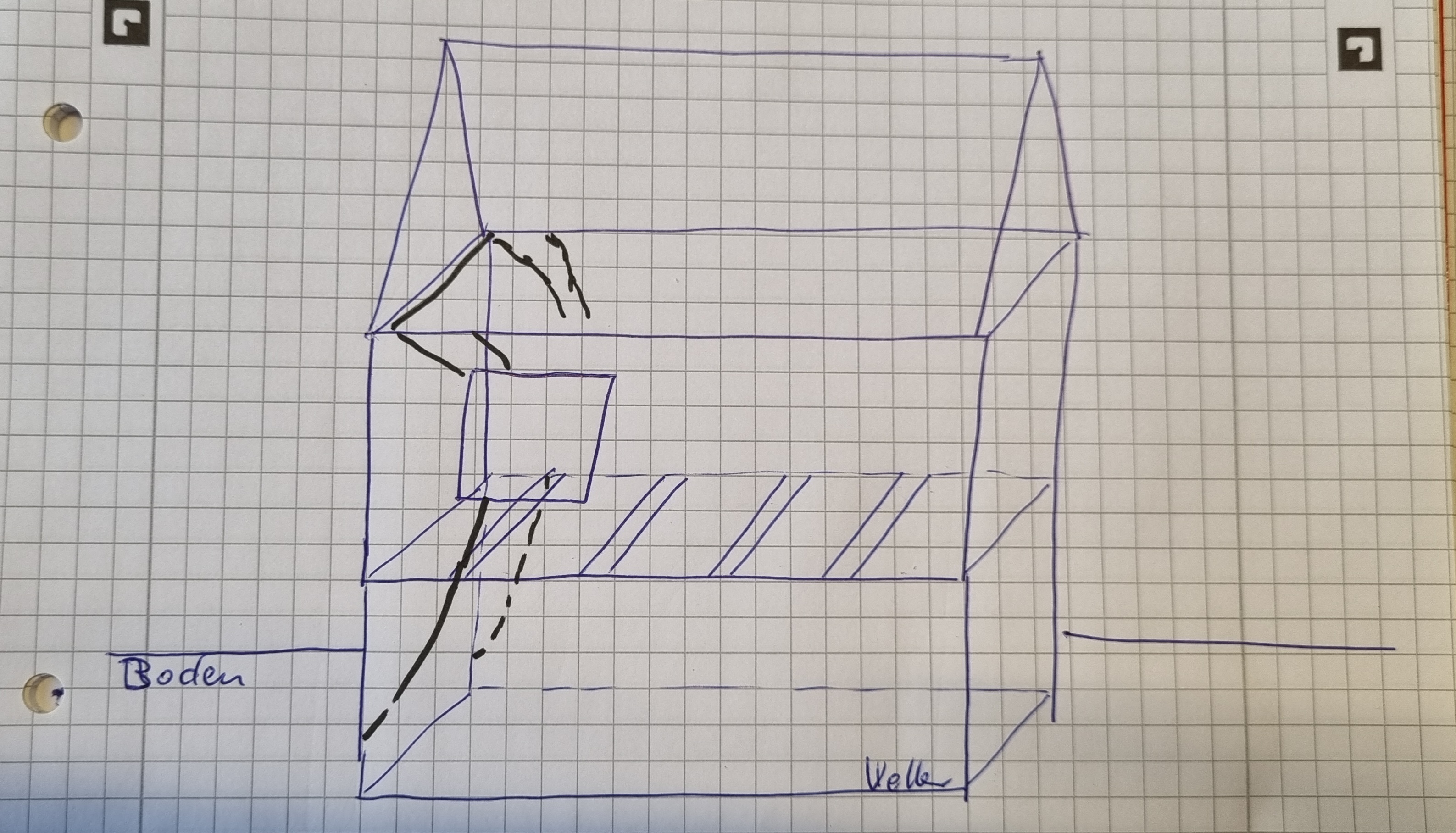

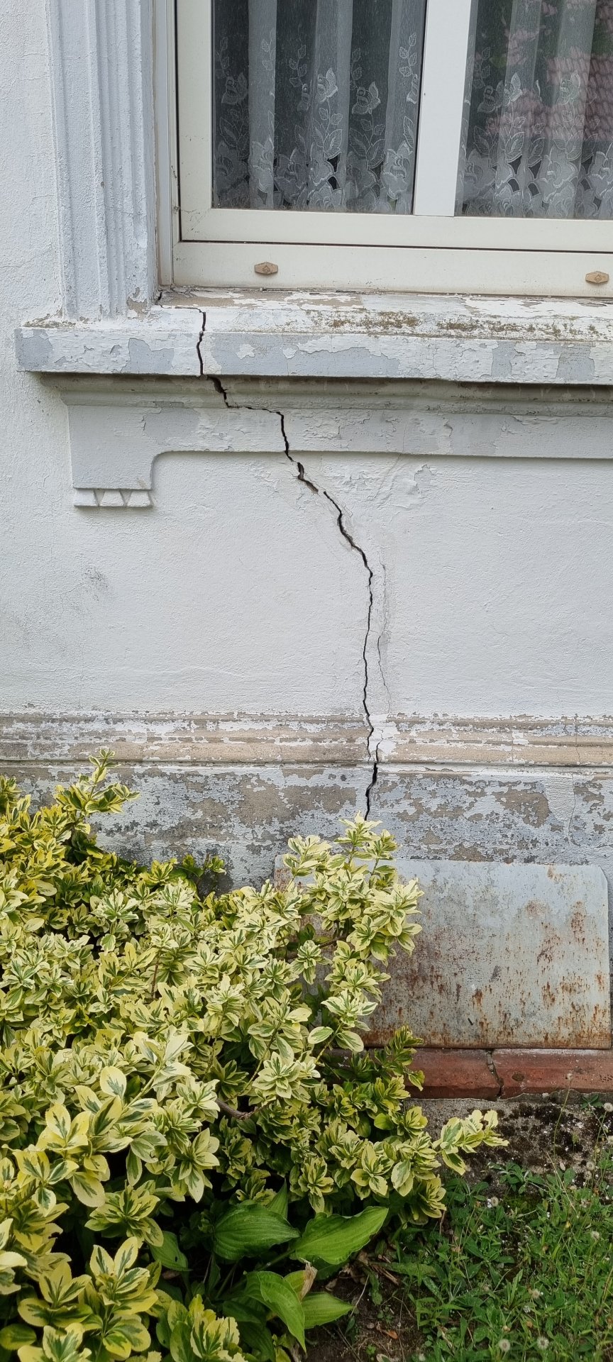

    Guten Tag liebes Forum,
    ich würde mich sehr freuen, wenn ihr mir helfen würdet die Ursache für folgendes Problem zu analysieren.
    Ich möchte ein gebrauchtes Haus erwerben, welches massive Risse aufweist.
    Das Gebäude ist BJ 1908, unterkellert, mit Steineisendecke / wahrscheinlich Kleinesche Decke, in Ziegelbauweise.

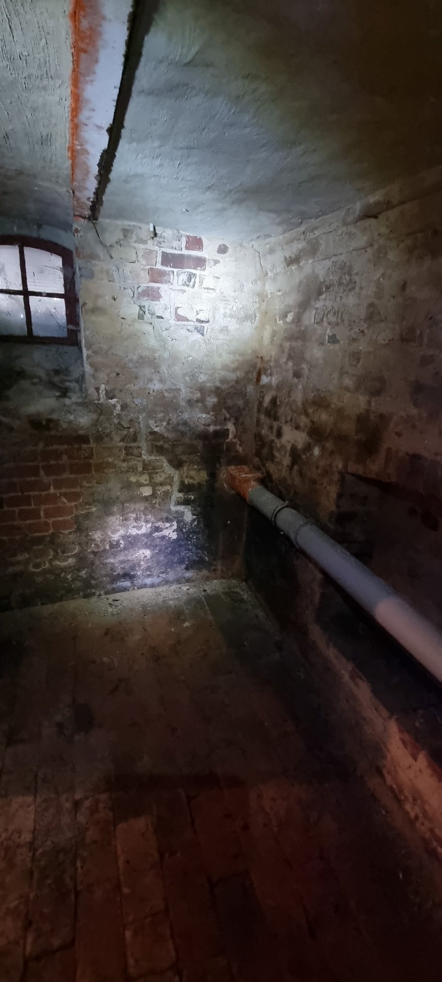

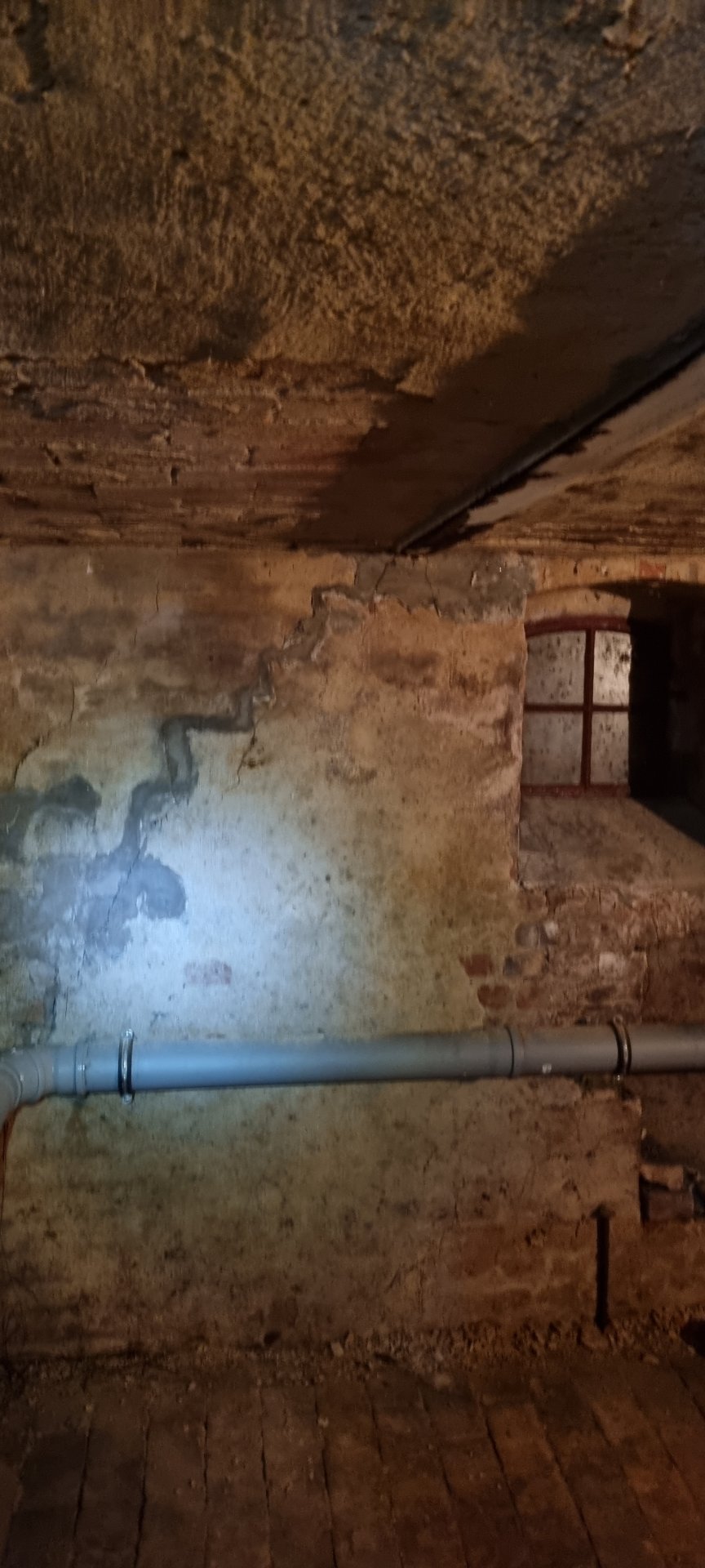

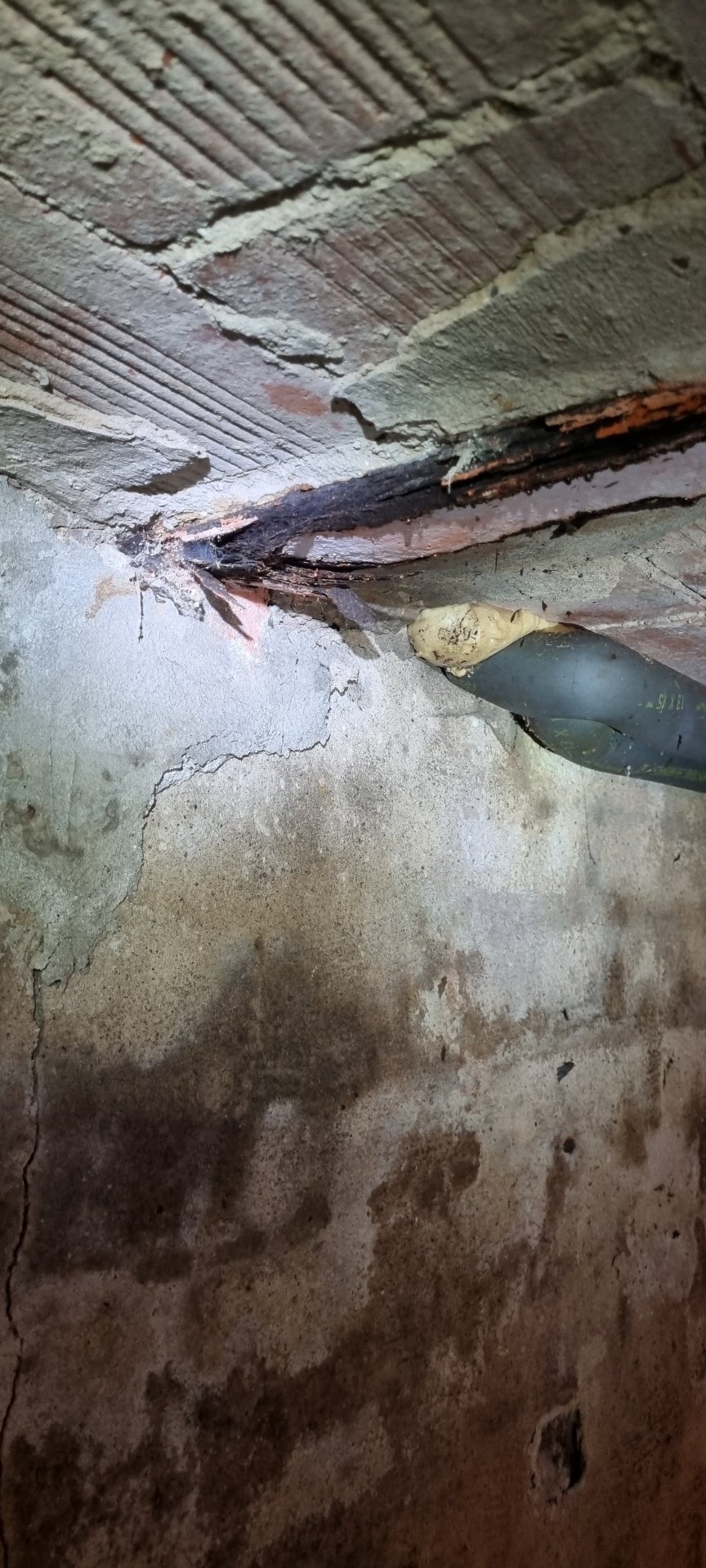

    Eine erste Besichtigung und Messung ergab Nässe der Keller-Giebelwand und angrenzenden Wände, inklusive der Decke in dem Bereich. Dadurch sind die Stahlträger der Kellerdecke massiv gerostet. Die Auflager sind "durch".

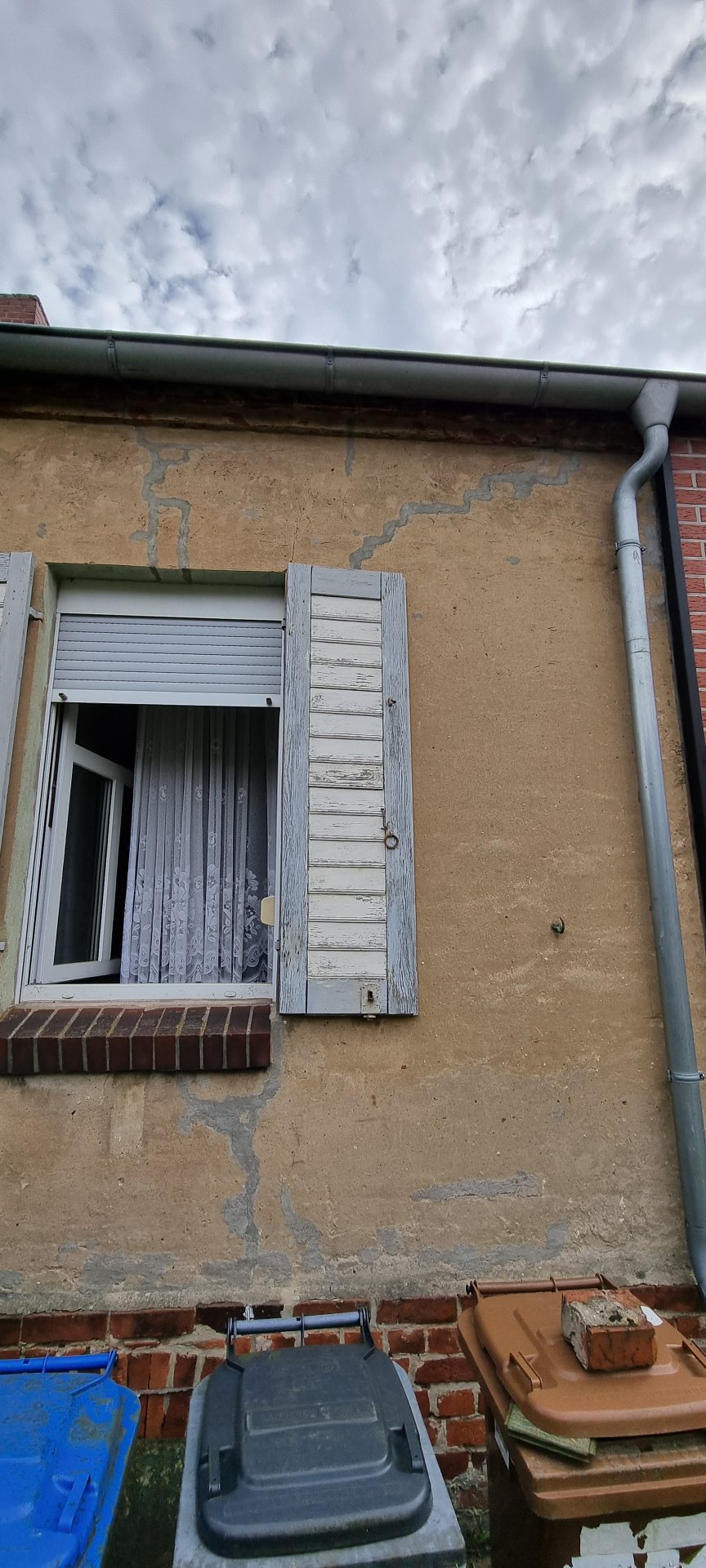

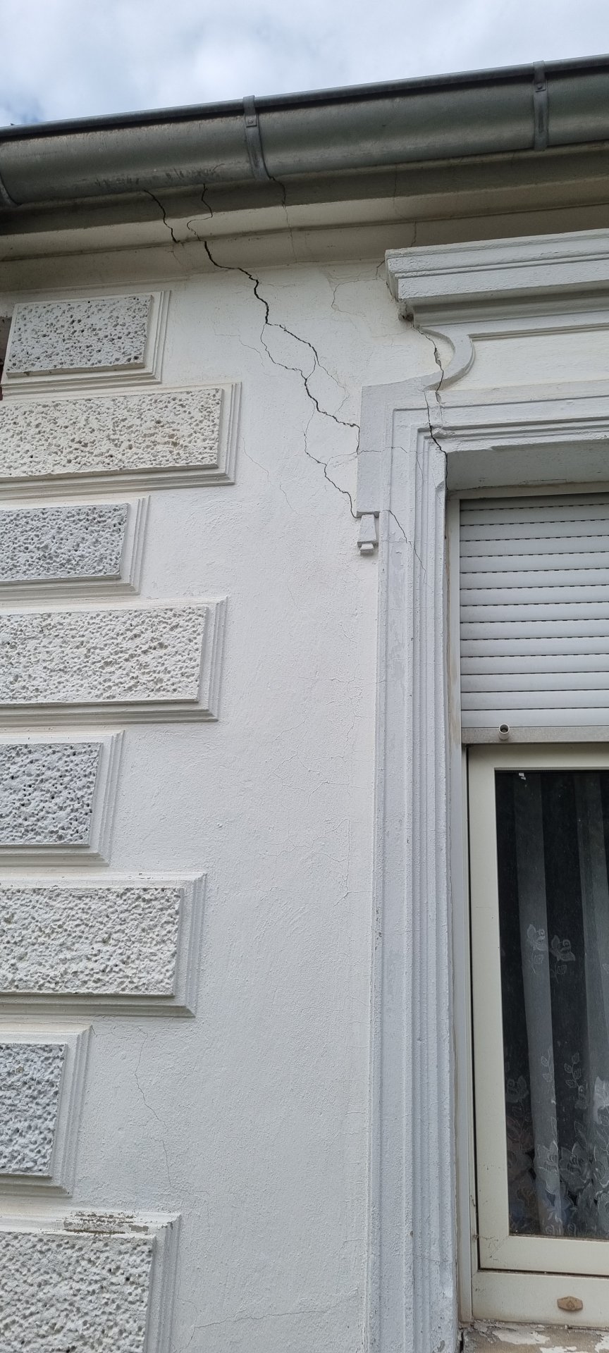

    Die Risse treten in Front- und Rückwand vom Keller bis zur Decke EG auf (siehe meine Skizze mit Rissen in schwarz). Sie sind über einen langen Zeitraum entstanden.
    Als Ursache ist definitiv die Feuchtigkeit zu sehen, aber WELCHE BEWEGUNG würde diese Rissbild verusachen?
    Eine Setzung verursacht durch Baumaßnahmen in der Umgebung oder Straßenverkehr, kann ausgeschlossen werden.
    Viele Grüße
    Hendrik

    Nicht kaufen !!!!!
    Mal davon abgesehen das man Hausschwamm im Keller vermuten könnte , die Träger die Decke nur noch aus Mitleid tragen, die gesammte Statik das Ende ihrer Lebenszeit erreicht hat !!!!
    Für mich schaut es den Bildern nach als Totalschaden aus

    Für die verrosteten Träger der Kellerdecke, ja. Für die Risse wohl kaum.

    Das ist definitiv Unsinn, den sich definitiv Laien zurechtgezimmert haben.
    Die Rissbildung ist die Folge einer Bewegung, nicht deren Ursache. Wie sich da was bewegt, kannst übrigens anhand des Rissbildes und beim genauen Blick auf die Rissflanken recht gut abschätzen...

    Ergänzend zu den Rissen sieht die Hütte aber insgesamt abgerockt aus. Was soll der Spaß noch kosten? Doch bitte nicht viel mehr als den Bodenwert, oder?
    Also vielleicht eine Möglichkeit, günstig an ein Grundstück für einen Neubau auf bestehendem Keller zu kommen?

    Ungleichmäßige Bodenschichtungen unter dem Gebäude (Lehmlinsen, bindigen Böden etc.) und/oder schichtenwasserbedingte Auswaschungen des Bodens in Teilbereichen feuchtigkeitsbedingte Verrottung des Kellermauerwerks und/oder des Baugrundes (morastige Bodenanteile?)
    Fakt ist, dass die Bude einseitig wegsackt.
