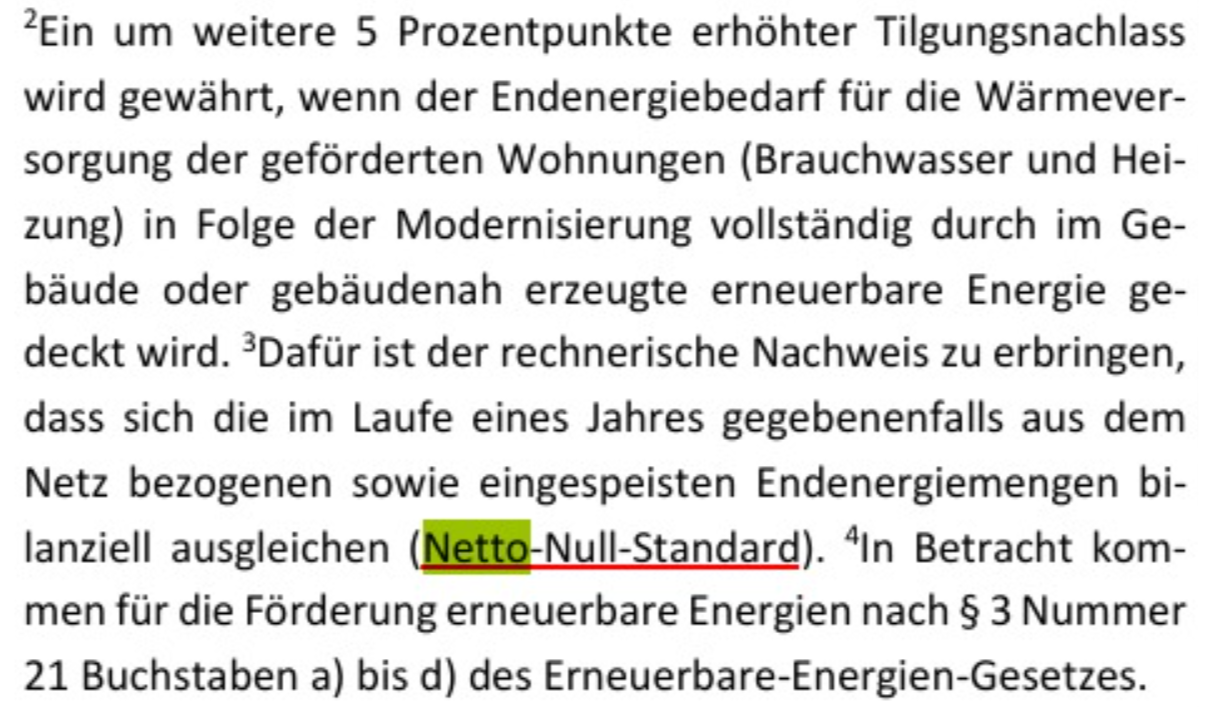

    Hallo Leute,
    hat jemand zufällig Erfahrungen gemacht mit dem Netto-Null-Standard der erreicht werden muss für den zusätzlichen Tilgungsnachlass?
    Was genau muss hier errechnet werden? Wie erreiche ich diesen Standard? Die Bewilligungsbehörde Kreis Herford konnte mir dazu nichts sagen.
    Nach dem Text in der Richtlinie erscheint es mir relativ simpel...vielleicht einfach zu kurz gedacht. Bitte um eure Hilfe
    Stefan

    Der Text ist simpel, die Lösung damit auch. Ist aber ein Thema des Energieberater, insofern würde ich mich als Behörde auch raushalten.
    Vereinfacht: Selbst erzeugte Energie muss in Summe mindestens dem Verbrauch für Heizung/WW entsprechen (konkret: Endenergiebedarf). Wie geht das? WP für Heizung + WW, maximale Dämmung (damit der Verbrauch niedrig ist), maximale PV-Fläche/-Erzeugung. Das kann nur und muss auch der Energieberater ermitteln (nach DIN V 18599 im Normalfall).

    Dass heißt zum Beispiel, wenn ich einen Endenergiebedarf von angenommen 8.000 kWh habe, muss meine PV-Anlage auch mind. 8.000 kWh Ertrag einbringen (Eigenverbrauch + Einspeisung)? Es verwirrt für mich der Satz 3: "aus dem netz bezogenen sowie eingespeisten Endenergiemengen bilanziell ausgleichen".
    Vielen Dank aber schon mal für die Rückmeldung!
    Hattest du schon Erfahrungen damit, dass es wirklich so simpel ist oder hast du dich einfach an den Wortlaut der Richtlinie gehalten?

    Ist doch ganz einfach: von der (berechneten) Einspeisemege wird der (berechnete) Verbrauch für Warmwasser und Heizung abgezogen. Falls unter dem Strich eine schwarze Null steht, ist die Bilanz ausgeglichen. Falls mehr eingespeist wird, ist auch alles gut. Die beiden Zahlen berechnet der Energieberater.
