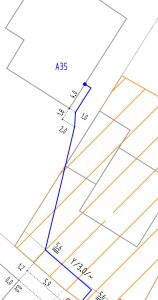

    Hallo Beisammen,
    wir sind momentan in der Planung zum Neubau.
    Unser VNB hat uns einen Planauszug zugesendet.
    Dort sieht man den Stromkabel von der Strasse unter unserem Grundstück zum Nachbarhaus laufen.
    Wir haben für den Neubau einen Gratis-Anschluss eMobility geordert.
    Und jetzt für das Umlegen des Kabels auf unseren Grundstück zum Nachbarn würde es
    499€ kosten.
    Das Kabel verläuft direkt neben unsere geplanten Garage.
    Ein Junger Mitarbeiter vom VNB rief mich an und meint, ich plane sicherlich eine Bepflasterung der Einfahrt. Und darum muss das Kabel umverlegt werden.
    Und die Kosten trage ich oder der Nachbar, wenn er keine Genehmigung für diese Verlegung hat...
    Das ist mir jetzt alles so kurios... Pläne habe der VNB aber komischerweise...
    Weiss jemand weiter dazu oder schonmal Erfahrung gehabt?

    Ruf doch mal den freundlichen Herrn vom VNB an und frage ihn, warum er die Leitung für den Nachbarn über ein fremdes Grundstück gelegt hat. Und ob er dafür auch eine Genehmigung hat...

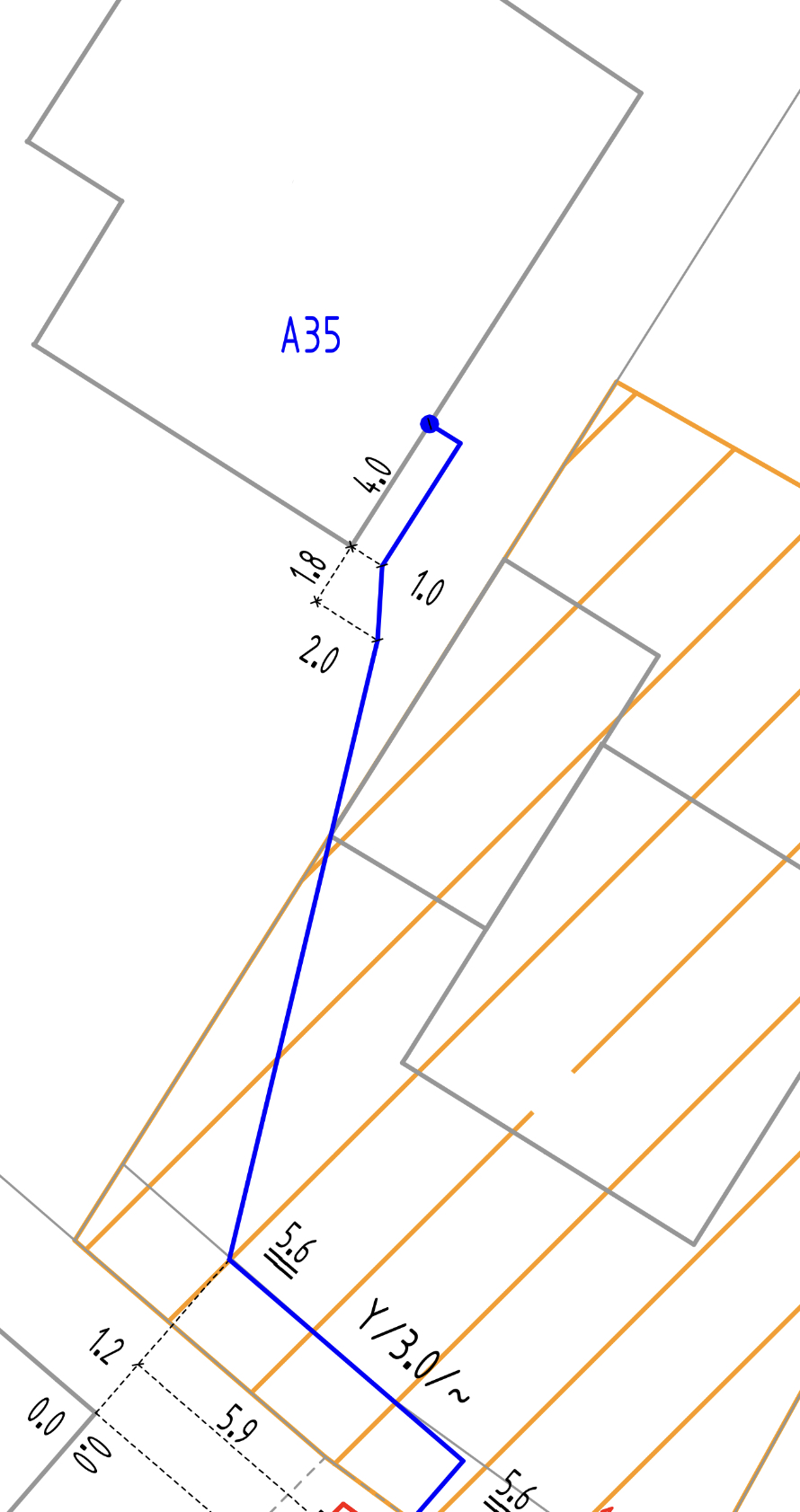

    Teilauszug vom Verlegeplan, was der VNB vom Tiefbauer halten hat.
  5. #5 Fred Astair, 12.09.2019
    12.895
    6.723
    Kritisch ist m E. nur die Ecke Garage, die direkt auf der Leitung stehen würde.
    Wenn es Euch nicht stört, könntet Ihr die Garage 20 cm nach hinten verschieben.
    Eure gepflasterte Einfahrt ist kein Grund zur Umverlegung. Dann dürfte kein Gehweg gepflastert sein. Es liegt also an Euch...

    Danke für sämtliche Antworten u. Anregungen.
    Die erwähnte Stelle wurde ausgehoben. Es wurde im Radius 1m vor und unter der Garage ausgehoben und das bis 1,7m tief.
    Dort liegt kein Kabel o. Warnband. Was kann man nur dazu sagen... Ich denke besser nichts.
    Es wurde Fotografiert u. im Lageplan Dokumentiert.
    Und ja... Unser Nachbar hat noch Strom. ;)
