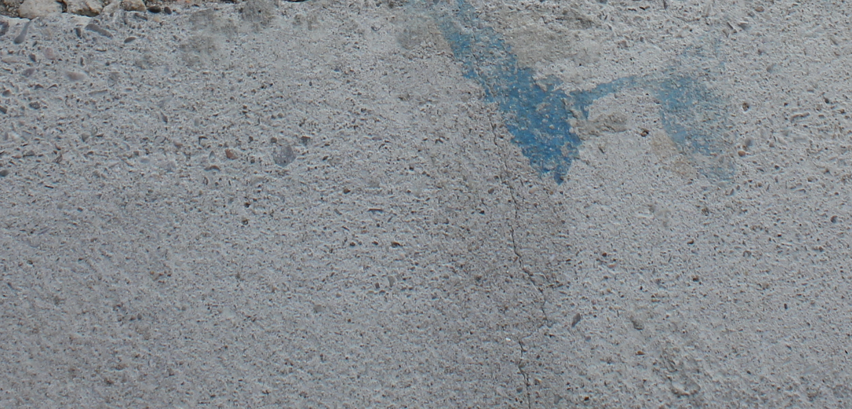

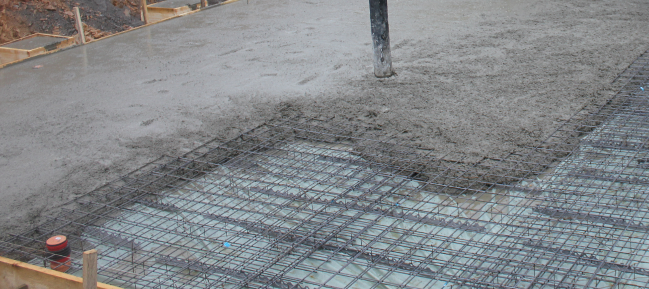

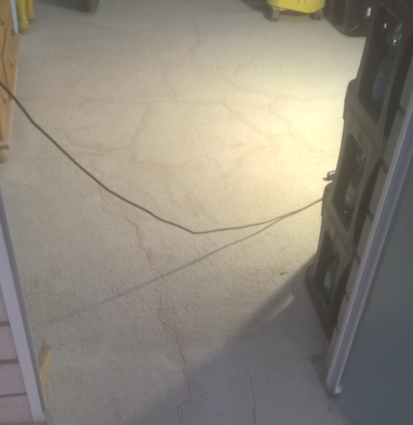

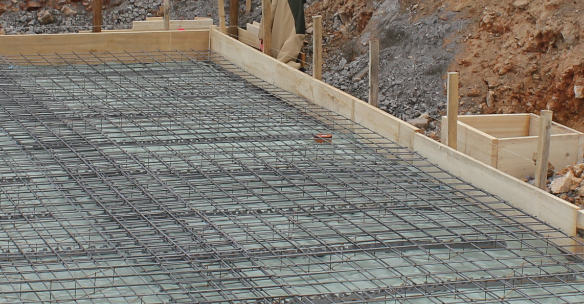

    Hallo Experten,
    Netzartige Rissbildung in der Bodenplatte unseres Hauses machen mir Sorgen und vielleicht kann mir jemand mit seinem Fachwissen weiter helfen?
    Unser Haus wurde im November errichtet. Die Bodenplatte wurde in der letzten Oktober-Woche 2015 gegossen.
    3,5 Jahre war in einem Kellerraum kein Riss auf der Boden-Platte aus zu machen und ich habe mir immer alles akribisch angesehen, da wir noch andre Rissbildungen im Keller haben. Diese sollten in meinen anderen Beiträgen zu sehen sein.
    Mir geht es hier erst einmal nur um die Bodenplatte!
    Laut statischen Unterlagen sollte unsere Bodenplatte 20 cm dick werden. Bei der Errichtung konnte die Baufirma keine Bretter für die Schalung organisieren, die 20 cm breit waren. Es kamen Bohlen auf der Baustelle an, die sicherlich "normal" einen anderen Einsatz finden. Diese Bretter waren natürlich wesentlich breiter als 20 cm.
    Die Schalung wurde errichtet und es wurde Folie unter der entstehenden Bodenplatte ausgelegt.
    Darauf kamen Distanz-Halter.
    Dann wurde die erste Lage Stahl-Matten ausgelegt. Es kamen andere Abstand-Halter zum Einsatz und die zweite Lage Eisenmatten wurde eingebracht.
    Nun wurde der Beton gegossen.
    Wo kommen nach 3,5 Jahren die Risse her?
    Jetzt füge ich erst einmal ein paar Bilder ein, damit ihr euch ein Bild machen könnt:
    Hier seht ihr einen Keller-Raum, welcher 13,5 qm groß ist.

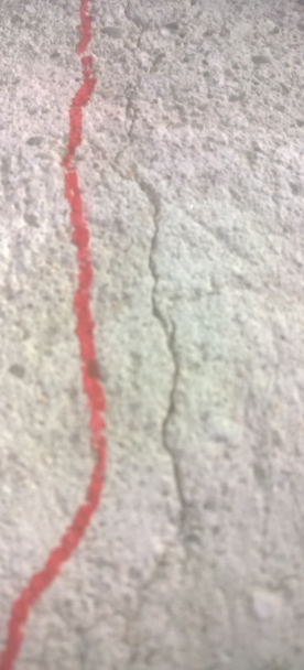

    Hier seht ihr eine Nahaufnahme von einem der Risse.

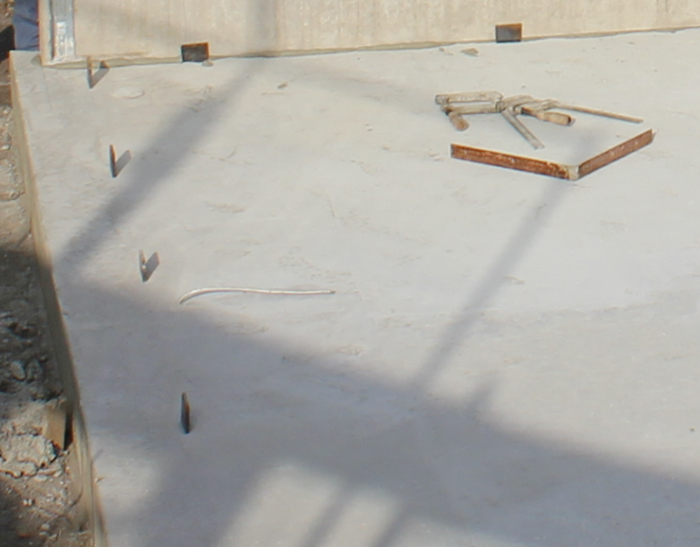

    Hier könnt ihr sehen, wir der Beton eingebracht wird. Oben links auf dem Bild kam man sehen, das die Schalung mit den breiten Bohlen bis oben hin befüllt wurden. Die unteren Distanz-Halter, sowie die Distanzhalter zwischen den Matten kann man sehen. Die Distanzhalter haben sicher ein bekanntes Maß, welches mir nicht geläufig ist.
    Kann mir jemand sagen, wie weit die ober Eisenmatten unter der Beton-Oberkante sein muss? Gibt es da eine Norm die eine Maß inklusive Toleranz beschreibt?
    Kann es sein, das die obere Eisenmatte zu tief in der Bodenplatte ist und seine Fähigkeiten nicht aufnehmen kann?
    Wäre das ein Massiver Ausführungs-Fehler der Baufirma?
    Ich wäre dankbar, wenn ich über diese Thematik etwas erfahren kann.

    es wir wohl eher so sein das der Unterbau leicht im Randbereich nachgegeben hat. ( (Rissbildungen nach Angaben des TE in den Kellerwänden vorhanden)
    Es ist keine sauberkeitsschicht vorhanden, da sind die unteren Abstandhalter in der Volie versenkt und die damit ist zu wenig Betondeckung der unteren Lage nicht vorhanden.
    Den Abstandhaltern der oberen Bewehrung ist es auch nicht anders ergangen so das
    die gesamten Lagen zu tief im Beton .

    Erst einmal Danke für die vielen Informationen. Ich hoffe, dass ich etwas mehr Licht in das Dunkel bringen kann. Wenn ich wichtige INFORMTONEN vergesse, dann gebt mir bitte eine INFO, dann werde ich sehen, was ich machen kann.
    Vorab muss ich verkünden, das es keine Abnahme für die Bewehrung gegeben hat. Weder für die Bodenplatte noch für die Kellerdecke. Da man als Bauherr Laie ist und das Wissen fehlt, stößt man da später drauf. In den Architekten-Plänen steht, das der Baustellen-Leiter die Abnahme mit dem Bauherrn durchzuführen hat. Wie gesagt! Die Unterschrift von mir gibt es nicht.
    Eine Nachbehandlung der Bodenplatte gab es nicht. Der Beton wurde gegossen, der Beton wurde mit einer Stange mit breitem Brett dran gerade gezogen und weg waren sie ins Wochenende... ...ach! Komische Flacheisen wurden noch umlaufend in den frischen Beton gesteckt, damit die Kellerwände (Fertigkeller) nicht vom Erdreich ins innere gedrückt werden können. Bergseits funktioniert das eventuell noch. Aber talwärts? Da könnten die Beton-Wände theoretisch nach außen weg, wenn man mal einen PKW-Rempler hat. Aber das wäre schon wieder ein anders Thema.

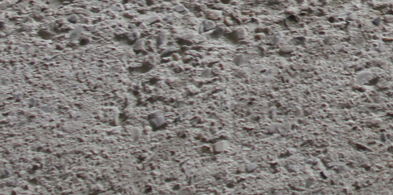

    Zur Oberfläche. Das was ihr seht, ist noch die Beste Oberflächenbeschaffenheit. An anderer Stelle sind mittlerweile die Kieselsteine zur Hälfte freigelegt (das sind Teile von der Garagen-Fläche). Jedoch habe ich da nicht so intensive Risse (bis auf die Einfahrts-Kante am Garagentor. Dort habe ich links wie rechts Risse von einem Meter die gerade aus von der Außenkante der Bodenplatte ins innere laufen.
    Die Statik muss ich erst noch studieren. Da muss man erst einmal schlau draus werden, wenn man nicht vom Fach ist. Ich werde mich dazu noch äußern.
    Wir sind noch in der Gewährleistung drin. Die läuft im Herbst 2020 ab.
    In der Bau und Leistungsbeschreibung steht, das wir einen Estrich auf die Bodenplatte machen müssen. Wir haben dafür zu sorgen, das die Bodenplatte vor Wasser geschützt wird. Einen größeren Blödsinn habe ich noch nicht gehört. Wenn man einen 10l. Eimer Wasser auf die Bodenplatte schüttet, dann ist das Wasser in 3 Minuten in der Bodenplatte. Ich finde das für sehr seltsam.
    Die Lage der oberen Eisenmatte werde ich nächste Woche ermitteln. An einer Stelle werde ich mal den Bohrhammer bemühen. Mal sehen, wann ich auf Eisen stoße. Eine kleine Stelle 15x15cm sollten reichen, um auf eine Matte zu stoßen.
    Einer von euch hat was von der Verschiebung der Zug-Zone gesagt. Was ist das und wie kann sich das negativ auswirken?

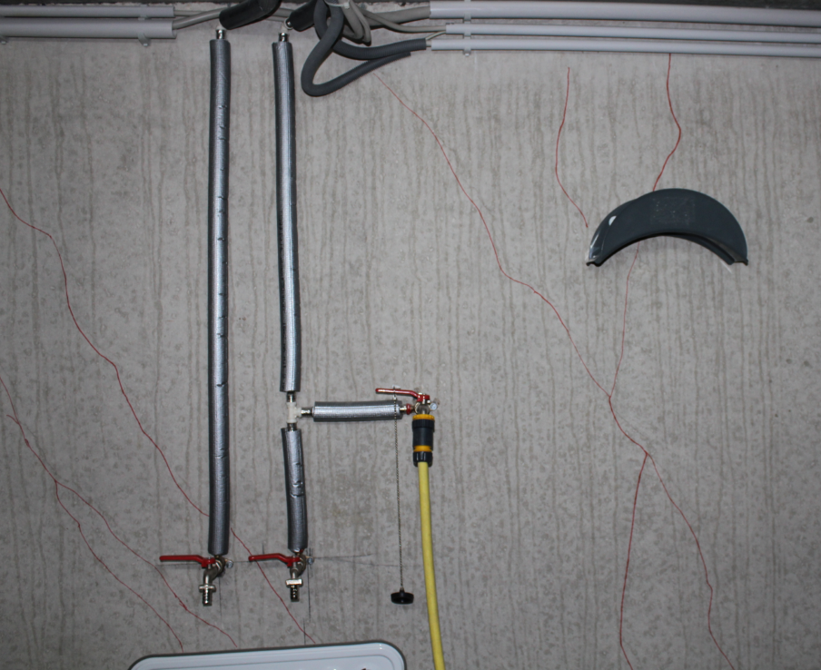

    Wie es aus sieht, ist ein C20/25 Beton zur Anwendung gekommen.
    Aber auch dieser muss richtig verarbeitet werden oder nicht?

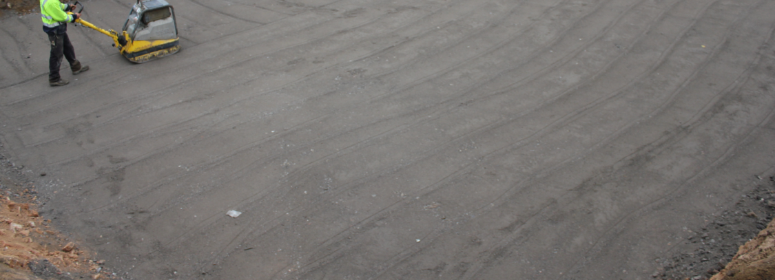

    Hier noch ein Bild, das unter der Bodenplatte Basalt-Schotter in einer ausreichender Dicke eingebaut wurde. Natürlich wurde diese in zwei Richtungen komplett verdichtet.
    Hier noch ein anderes Bild, wo man die Obergrenze der oberen Bewehrung sieht. Es hat den Anschein, das die Bewehrung nur bis zur Mitter der Schalung geht. Die Schalung wurde jedoch voll gegossen. Somit müsste die obere Bewehrung mächtig unter der Oberkante der Bodenplatte liegen. Die Statik muss ich noch studieren...

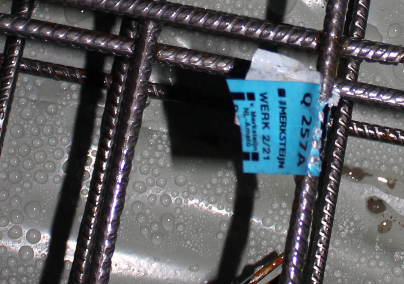

    Die Güte der verbauten Eisenmatten.
    Mal ein Bild, wie die Kellerwände gegen eine Bewegung nach innen geschützt wurden.
    Mal ein Bild von der Garagen-Rückwand. Riss-Bilder mit Filz-Schreiber neben den Rissen sichtbar gemacht. Rissbreite bis 0,25mm Leider nicht 0,4mm. Die Risse gehen von oben bis unten.
    Ein Ausschnitt der Bodenplatte in der Garage.
    Ein Bild vom Rand der Bodenplatte (Einfahrt Garage) inkl. einem Riss, der sich noch weiter in die Garage rein zieht.
