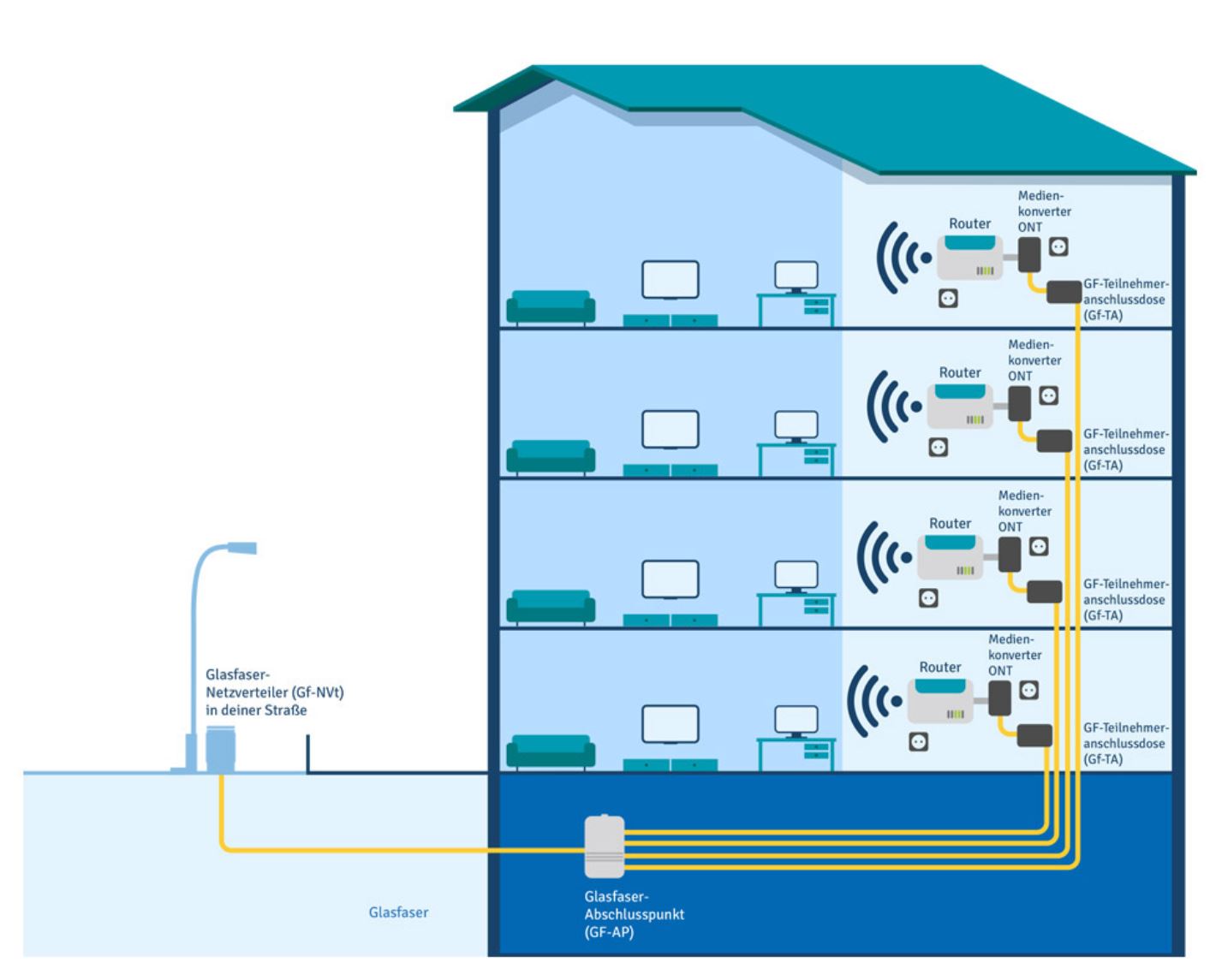

    Hallo Zusammen,
    ich bräuchte mal euren Rat zum Thema Netzwerkverdrahtung bei einem 3-Familienhaus. Derzeit bin ich in Abstimmung mit meinem Elektriker und Vodafone bezüglich der optimalen Verlegeart bzw. Verdrahtung von Netzwerk/Lan.
    Es handelt sich um ein 3-Familienhaus. Der Technikraum befindet sich im Keller und ist für jeden zugänglich vom Treppenhaus/Flur. Hier befindet sich dann der Hauptverteiler für Elektro und der Glasfaseranschluss, welcher von Vodafone durch die Mehrsparteneinführung durchgeführt wird. Im Erdgeschoss und Obergeschoss ist jeweils ein Hauswirtschaftsraum. Hier kommen jeweils die Unterverteiler für Elektro hin.
    Mein Elektriker schlägt vor alle Netzwerkkabel (in Leerrohr M25) von den Wohnungen im EG und OG über einen Steigschacht runter in den Technikraum zu legen, wo dann auch der Hauptanschluss von Vodafone sich befinden soll.
    Ich hätte es lieber so: Die Netzwerkkabel von der Wohnung im EG und OG jeweils in den Hauswirtschaftsraum im EG und OG an einen Netzwerkverteiler. Die jeweiligen Verteiler dann mit Lan-Kabel über den Steigschacht mit dem Hauptrouter im Technikraum verbinden. Vorteil aus meiner Sicht: kürzere Kabelwege und dadurch Kabel auch nachträglich leichter austauschbar. Denn wenn ich alles in den Technikraum runter lege, werde ich diese aufgrund der Länge und der Kurven vermutlich niemals mehr austauschen können..
    Mein Elektriker rät hiervon ab, da man durch die Verbindung der Verteiler mit dem Lan-Kabel Leistungsverluste befürchten müsste aufgrund der Dämpfung vom Kabel. Tatsächlich habe ich nicht wirklich verstanden, wieso ein Leistungsverlust entstehen soll. Anschließend habe ich bei Vodafone angerufen und es gäbe wohl eine neue Technik, das Signal vom Hauptanschluss im Technikaum in die jeweiligen Hauswirtschaftsräume hochzuschleifen mittels eines Coaxkabels mit entsprechender Dose. Der Mitarbeiter von Vodafone konnte nicht so gut deutsch sprechen, daher habe ich es nicht ganz verstanden wie das technisch im Detail funktioniert. Ich habe nun nochmal eine schriftliche Anfrage mit meinem Anliegen an Vodafone gestellt.
    Die Wohnungen werden später jeweils von Familienangehörigen bewohnt, sprich wir benötigen nur einen Vertrag bei Vodafone. Es soll aber grundsätzlich so ausgelegt werden, das falls man die Wohnungen mal vermieten möchte, jeder Mieter für seine Wohnung einen eigenen Vertrag abschließen kann. Das Glasfaserkabel im Technikraum könnte man hierzu laut meinem Elektriker dann aber auf 3 splitten. Es sind pro Wohnung jeweils 2-3 Access-Points vorgesehen (falls die Info relevant ist).

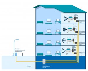

    Habe mal gegoogelt und das hier noch gefunden.

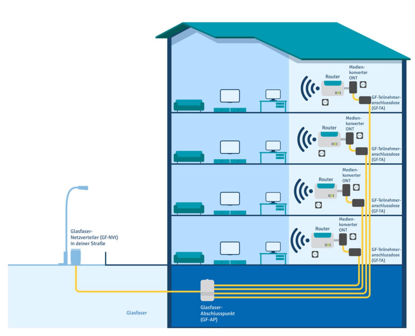

    Der konnte nicht nur nicht so gut deutsch...
    So wie auf dem Bild und nicht anders. Nennt sich FTTH (Fiber to the Home) und verschafft jeder Wohnung einen vollwertigen Anschlusspunkt.
    Wenn Ihr als Sparfüchse zuerst nur einen Router nutzen wollt, dann lass von jeder Wohnung ein LAN-Kabel bis in den Kellerauf einen Switch legen. Wo Ihr dann den Hauptrouter hinlegt, ist egal.
