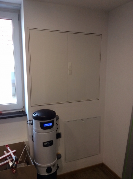

    So Leute, war die letzten Tage ziemlich fleissig und habe soweit alles vorbereitet.
    Noch eine doofe Frage: ich gehe mit den Cat 7 Kabeln in meinen Technikraum und schließe die an das Patchpanel, von dort in den Switch und dann in den Router.
    Gibt es denn schon "fertige" Netzwerkschränke die ich an die Wand schraube, die Cat 7 Kabel anschließe und den Router reinlege und anschließe? Suche eine saubere Lösung

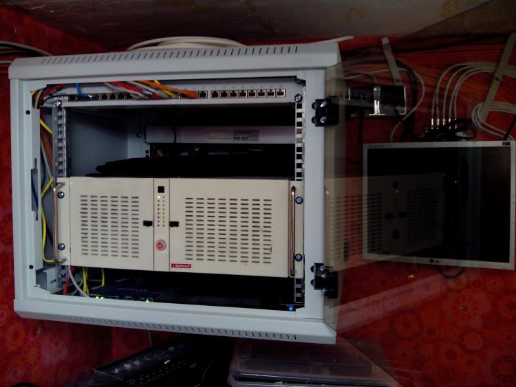

    Nicht ganz fertig aber ungefähr so muss es aussehen

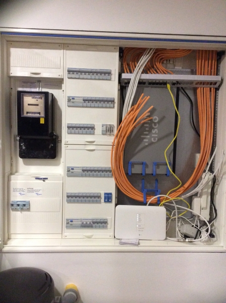

    Yeah... Pix posten - bin ich mit bei! ;)
    Bei mir Aufputz+schwenkbar. Kabelage noch etwas unaufgeräumt, Wand noch nicht verkleidet usw....
    19" Switch kommt irgendwann mal wenn der kleine GBit nicht mehr reicht ;)
