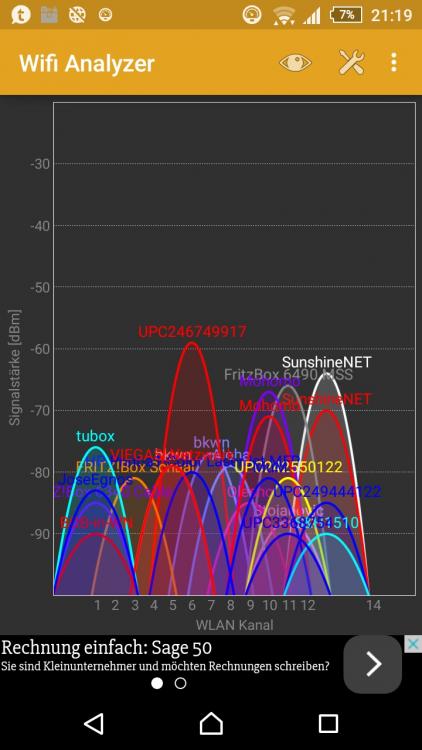

    @feelfree: so was wie Kanal gibt es eben nicht... je nach Modulation wird das Signal ca. 3-4 "Schrittweiten" (aka KANÄLE) gespreizt. Dummerweise wird das dem Dau nirgendwo erklärt - woher soll er das wissen, daß es nicht das gleiche wie Fernsehkanäle sind (die überlappungsfrei sind - ein Programm auf Kanal 7 und ein zweites auf Kanal 8.... wobei man heute eher von Frequenzen spricht, Kanal ist so ein obsoleter Terminus).
    http://upload.wikimedia.org/wikiped...NonOverlappingChannels2.4GHz802.11-en.svg.png

    Was willst Du mir damit sagen? Dass mein WLAN nur funktioniert wenn niemand anderes auf "meinem" Kanal sendet? Wie gesagt, ich empfange hier ca. 25 WLANs, ca. 3 pro Kanal (auch wenn Du ihn so nicht nennen willst). Was soll ich da deiner Meinung nach tun?

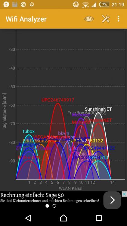

    Nehmen wir mal an, ich empfange bei mir zuhause 3 fremde WLANs, mit dem mittleren Spektrum das Du gepostet hast. Welche Frequenz soll ich dann für MEIN WLAN wählen?
  5. #65 feelfree, 11.06.2015
    feelfree
    feelfree Gast
    Oder, als erweiterte Denkaufgabe:
    Wer von den Nachbarn ist jetzt doof, welcher soll was anderes einstellen und was mache ich am besten?

    Welcher Nachbar? Das in #65 gepostete Bild ist ein aktueller Screenshot von heute abend.
    Bitte beantworte meine Fragen aus #64 und #65. Dann sehen wir weiter, Herr Doktor.

    ganz einfach: alle, die auf "Kanälen" verschieden von Kanal 1 (eins), 6 (sechs) oder 11 (elf) senden sind doof! Denn die haben nicht mal im Ansatz die Funktionsweise von 802.11 verstanden.
    Kapier's es doch: bei 802.11 auf 2.4G Band gibt es NUR DREI überlappungsfreie Kanäle und das sind nur 1, 6 und 11. (außer Du hast eine Regdomain die auch noch 13 und vielleicht noch 14 hat, dann könnte man noch mit viel Wollwollen 13 als überlappungsfrei bezeichnen). JEDE andere Frequenzallokation hat MEHR Störungen für alle zur Folge!
    Natürlich hat man dann immer noch Kollisionen mit den anderen geräten die jeweils auf 1, 6 oder 11 senden, aber dazu ist ja auch das CSMA/CA da - besser wird es nicht, wenn man "krumme" Frequenzen einstellt!
    In deiner Situation, wo das Spektrum sowieso schon versaut ist, würde ich die Frequenz nehmen, wo die geringste Sendestärke am Ort der Geräte/des Routers ist (das wäre hier "Kanal" 3) - nur wie gesagt, einen Gefallen machst Du damit niemandem. Besser wäre ein Ausweichen auf 5GHz (vorher angucken, wer da alles funkt).

    Nein, das hilft überhaupt nicht. Da hat nämlich jeder Sender nur wenige Nachbarn, und dann bekommt man das ganz toll hin. Mal das gleiche Bild mal mit der doppelten Dichte an Sendern. Und dann gehst Da bitte auch noch in die dritte Dimension, denn in MFH sitzen die Nachbarn nicht nur in den 4 Himmelsrichtungen, sondern auch noch drüber und drunter.
