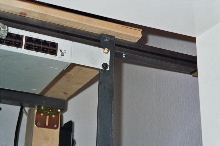

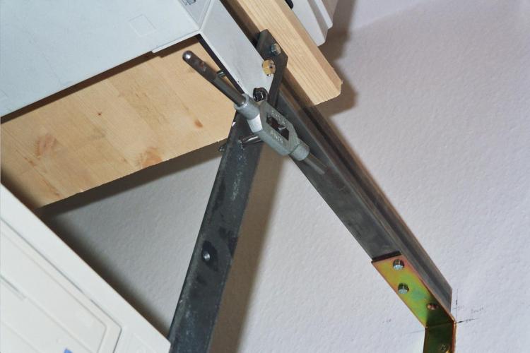

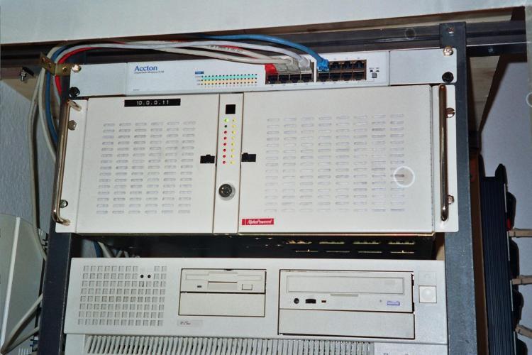

    Sowas in der Art hatte ich in der Abstellkammer meiner zweiten Mietswohnung "unter der Decke" auch mal gemacht ;)
