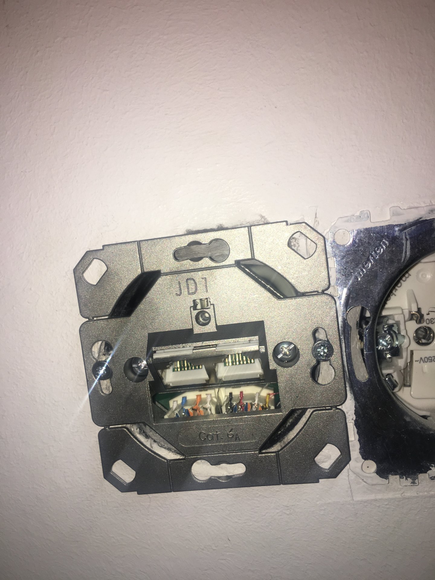

    Ich bin mir nämlich unsicher, ob dass was der Elektriker da heute bei uns angeschlossen hat dem gewünschten entspricht. Als Laie kann man sowas ja nur von außen bewerten.
    Hier mal ein Foto.
    Zur Erklärung: es handelt sich um eine Doppeldose. Der linke Steckplatz ist mit einer anderen Netzwerkdose im Wohnzimmer verbunden und auf dem rechten Steckplatz sollte nun das Telefonkabel entsprechend aufgelegt sein, damit der DSL Router hier angeschlossen werden kann (quasi als TAE Ersatz)
    Wenn ich mir das Foto ansehe, kann es sein, dass nur 4 der 8 Adern des CAT Kabels aufgelegt wurden (links).
    Weil die 4 Adern auf dem linken Steckplatz alles Adern vom Telefonkabel sind.
    Kann man auf den Foto erkennen, ob die Adern (schwarz und rot) von Telefonkabel so korrekt aufgelegt wurde, dass ich wie beschrieben den DSL Router mit einem normalen Netzwerkkabel anschließen kann ?

    Wenn rot und schwarz das Telefonsignal ist, dann musst du rot und schwarz auf pin 4 und 5 der rechten dose auflegen.
    ich kann das auf dem foto leider nicht genau erkennen, normal ist das beschriftet, bzw. die 1 ist nummeriert.
    Ausbauen, umdrehen, aufmachen und anschauen.
    Du brauchst eigentlich dafür ein LSA Werkzeug. Mit einem Schlitz Schraubendreher_VORSICHTIG_ vor und hinter der Schneidklemme abwechseln runtedrücken geht vielleicht auch.
    Denk aber dran, dass du evtl. an deinen DSL Router kein normales Netzwerkkabel am DSL Anschluss hinmachen kannst.
    Oft passt da nur ein 6-poliger RJ11 Stecker.
    Manchmal ist zusätzlich auch die Rastnase des RJ11 Steckers versetzt (nicht mittig) sondern auf aussermittig auf einer Seite oder der Stecker codiert (zusätzliche Feder). Schau es dir einfach vorher genau an, ob das dann auch so funktioniert wie du dir das vorstellst.
    Ist vielleicht heute nicht mehr so gängig, aber früher war das fast immer so, als es noch DSL Splitter und ISDN gab.

    Ich habe die Dose mal aufgeschraubt.
    Also auf Klemme 5 ist die schwarze Ader des Telefonkabels aufgelegt und auf Klemme 4 die rote Ader.
    Ist das richtig rum ?
    Zusätzlich hat der Elektriker auch noch zwei weitere Adern des Telefonkabels aufgelegt:
    Die weiße Ader auf Klemme 6 und die gelbe Ader auf Klemme 3.
    Obwohl diese beiden Adern ja am APL überhaupt nicht angeschlossen werden.
    Ist das egal, dass die trotzdem aufgelegt sind, oder führt dies zu Beeinträchtigen und er muss das ändern ?

    Das passt so . Einfach ausprobieren müsste funktionieren
    Ob a und b (rot schwarz 4 5) vertauscht ist, ist mittlerweile fast egal.
    Die nicht abgeklemmte Reserveleitung stört nicht.
    Einen PPA hast du ja sowieso nicht mehr.
    Das Telefonkabel ist wohl von den Farben her ein Siemens Kabel , Telekom wäre nur rot mit schwarz markiert .

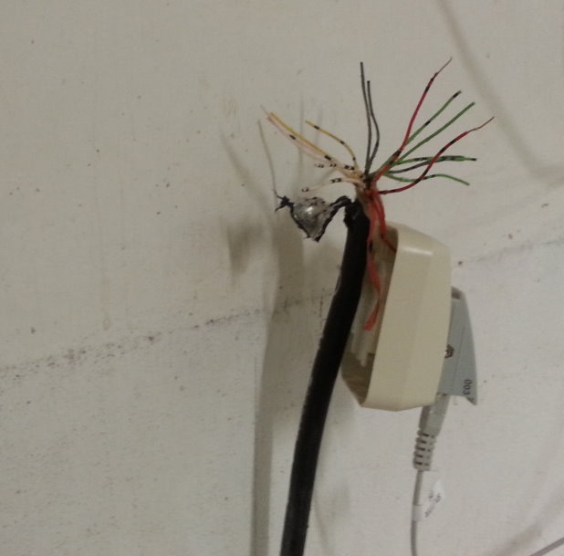

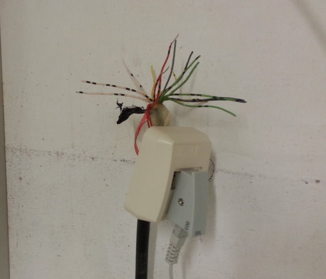

    Passt nicht ganz zum Thema, aber, so hat bei uns der Telekomtechniker die erste TAE gesetzt.
    Die schwarze Leitung ist das Erdkabel, so wie es ins Haus kommt. Da gibt es keine APL
    Auch wir verwenden für das Telefon die Netzwerkleitung.
    Dazu habe ich mir ein Kabel mit TAE Stecker genommen. Die zwei erforderlichen Leitungen habe ich an einer beliebigen Stelle an der Netzwerksteckdose aufgelegt.
    Jetzt muss man auch an der gleichen Stelle auf der anderen Seite die beiden gleichen Kontakte wieder abnehmen und zum Telefon führen.

    Ohne APL und trocken in die Dose rein ist das aber Pfusch

    Das ist ein Telekom Erdkabel mit einigen DA was da baumelt. Koennte auch ein kleines MFH sein.
    Ich kann mir nicht vorstellen, dass jemand von der Telekom (Oder ein Sub) das so in Betrieb genommen hat.
    Falls ja definitiv beschweren.
    Ein APL wird immer gesetzt, allein schon um klare Verhältnisse bei der Verantwortung zu schaffen.
    Das absolute Minimum sollte sein die Dose und das Kabel an der Wand festzumachen !

    Es ist ein EFH und der Anschluß ist von der Telekom.
    Nachdem das so istalliert wurde habe ich diese Bilder auch an die Telekom geschickt unf gefragt, ob da noch ein Techniker kommt um das ordnungsgemäß zu installieren.
    Ich bekam einen Rückruf und der Telekom Mitarbeiter sagte:"Da wir ja miteinander sprechen können scheint der Anschluß ja zu funktionieren. Somit besteht auch kein Grund das da noch ein Techniker rauskommt."
    Ich habe mir dann selber was gebastelt.
