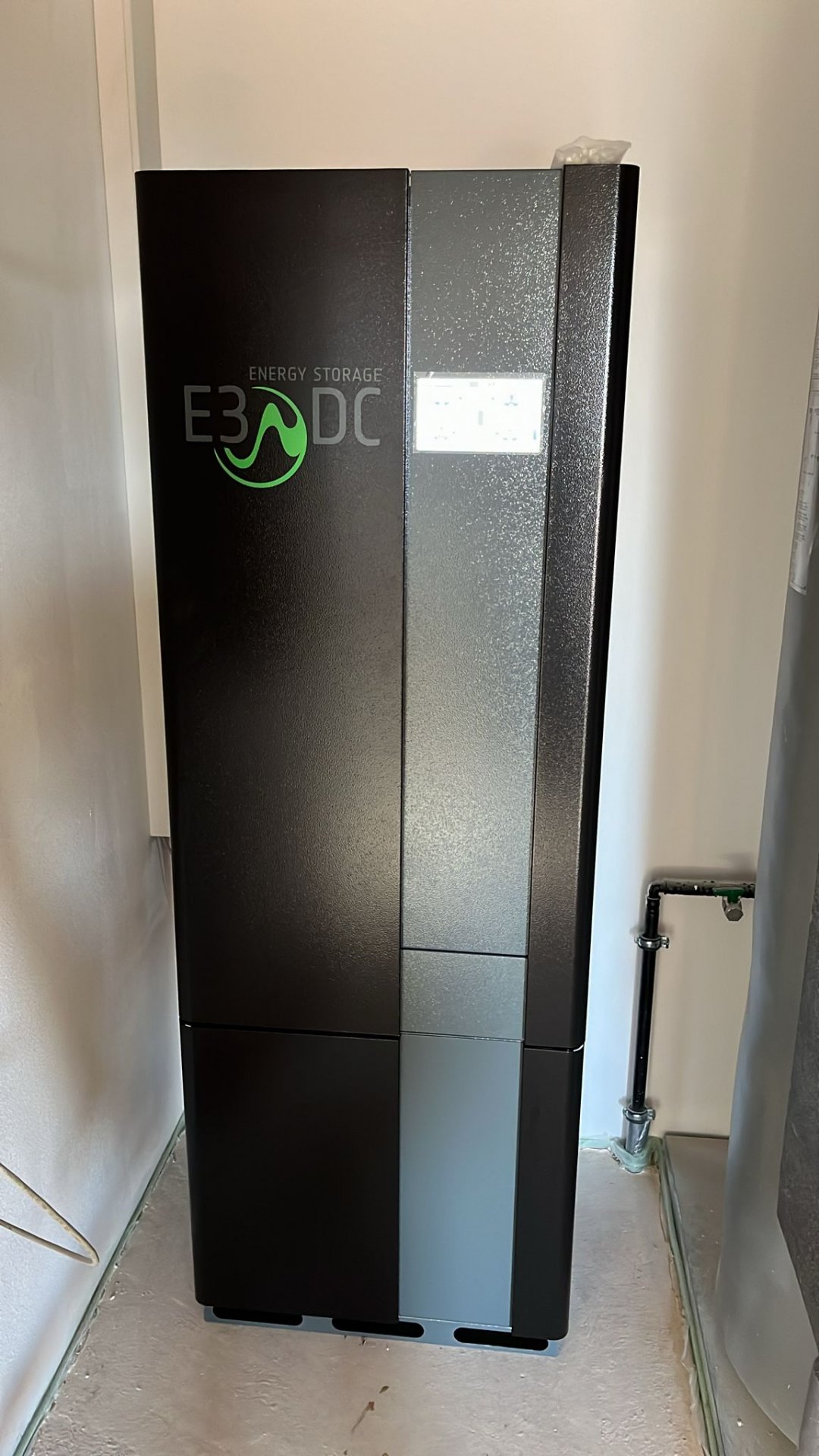

    ich finde leider wenig bis nichts zu diesem Thema.
    Wir würden gerne unseren Netzwerkschrank (19 Zoll 12HE) über unserem E3DC installieren lassen.
    Dem Elektriker ist es egal.
    Kann es hierbei zu Störungen öä kommen oder gibt es anderen Gründe die dagegen sprechen?
    Ich habe aktuell leider kein besseres Bild, aber ich habe darüber noch gut einen Meter Platz:
    Danke und Grüße

    In der Montageanleitung des Speichers gibt es sicher eine Angabe, wie viel Platz oben freizuhalten ist (Kühlung). Gehe da von mindestens 20cm aus. Ein 12HE Schrank dürfte um die 60cm hoch sein. Bleiben darüber noch knapp 20cm für Kabelzuführung und gegebenenfalls Wärmeabfuhr (je nachdem was in den Schrank kommt. Ansonsten sehe ich keine Probleme.

    Sehe ich auch so, Abwärme dürfte das primäre Problem sein.
    Auch wenn E3DC mit 20cm zur Entwärmung fordert, würde ich da keinen Schrank mit Aktivtechnik drüber hängen.
    Ein 10kW WR-Speichersystem kann >1kW Abwärme liefern, das wird m.E. zu warm da drüber...

    Danke für eure Antworten.
    Leider ist das der bestmögliche Installationsort, weshalb ich es wohl wagen werde.
