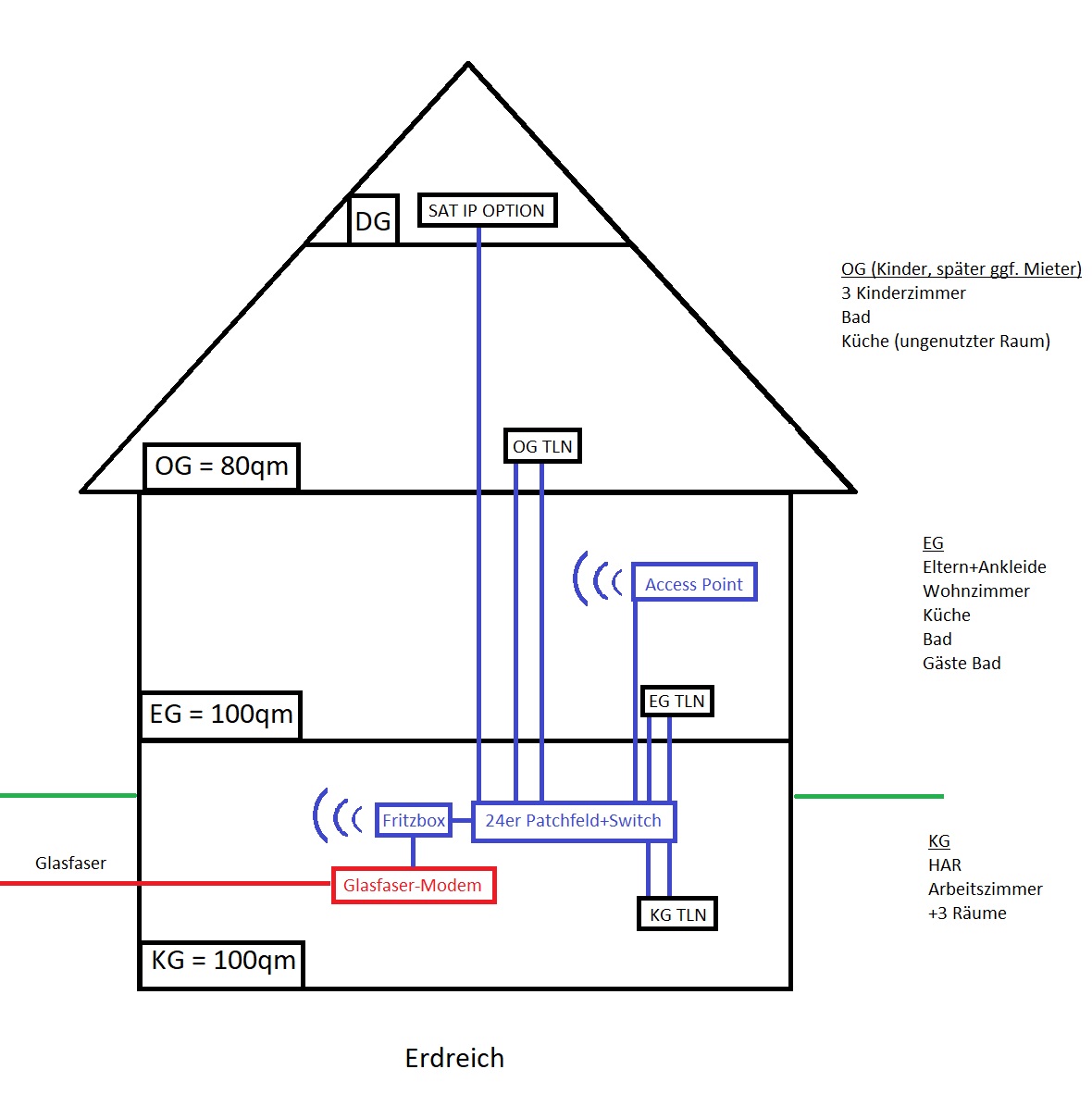

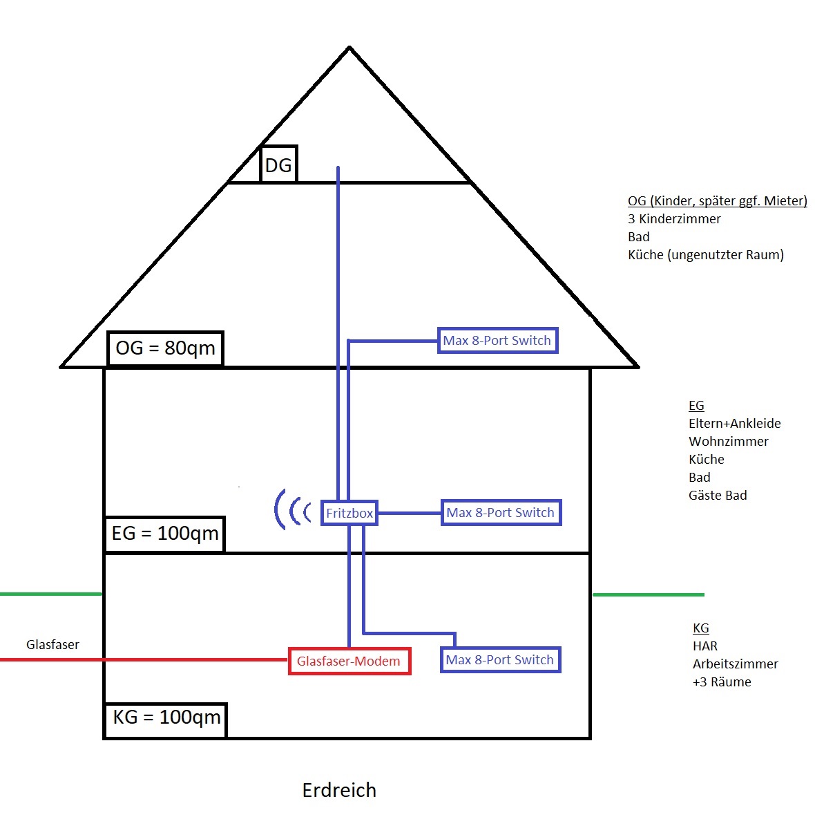

    Guten Abend,
    in etwa 2 Monaten werde ich der Besitzer eine sanierungsbedürftigen Hauses seine (siehe Signatur). Als Industrieelektriker kenne ich mich gut im Schaltschrank, aber weniger gut in der Hausinstallation aus.
    Heute liegt mein Augenmerk auf der Netzwerkstruktur (siehe Bild).
    - 90% des TV Bedarfs wird über Apps abgedeckt.
    - Netzwerk auf dem Dachboden um SAT IP Option zu haben
    - Fritzbox im EG als zentralsten Punkt (WLAN)
    - CAT7 wird gelegt.
    Ist diese Struktur sinnig?
    Erst war die Überlegung im HAR die Fritzbox zu setzen mit einem größeren Patchfeld+Switch und von dort aus Sternförmig in die jeweiligen Räume zu verdrahten. Nur sehen ich dann den Verdrahtungsaufwand als deutlich höher an. Andererseits bin ich mir nicht sicher, wo ich in diesem Fall die Switches unterbringen soll. Ist es sinnig / möglich die Switches in die UV zu integrieren? Einen separaten Schrank für die kleinen Switche wollte ich nun nicht setzen.
    Freundlicher Gruß
    Locksley

    Wieso die vielen Switches?
    Alle Kabel in den Keller, dort auf ein 24er Patchfeld und darunter ein 24er switch. Am besten noch die Nas und den Router rein und dann bei bedarf in jede Etage ein w-lan acesspoint.
    Die Douplexkabel kosten nicht die welt und du hast auf dauer ruhe

    Hi vollmond,
    Der Hintergedanke war, sich Kabelwege zu sparen. Ob es "Overkill" ist, steht auf einem anderen Papier :) Was im Hausbau die Regel ist, weiss ich ja leider nicht. Aber danke für deinen Input!
    So müsste es also sein! (Ggf noch eine weiterer AP im OG)
    Wenn ich alles Zentral im HAR habe, würde ich vermutlich eh auf einen kleinen 19" Wand-Serverschrank gehen (anstelle wie oben von mir überlegt alles mit in die UV zu integrieren).
