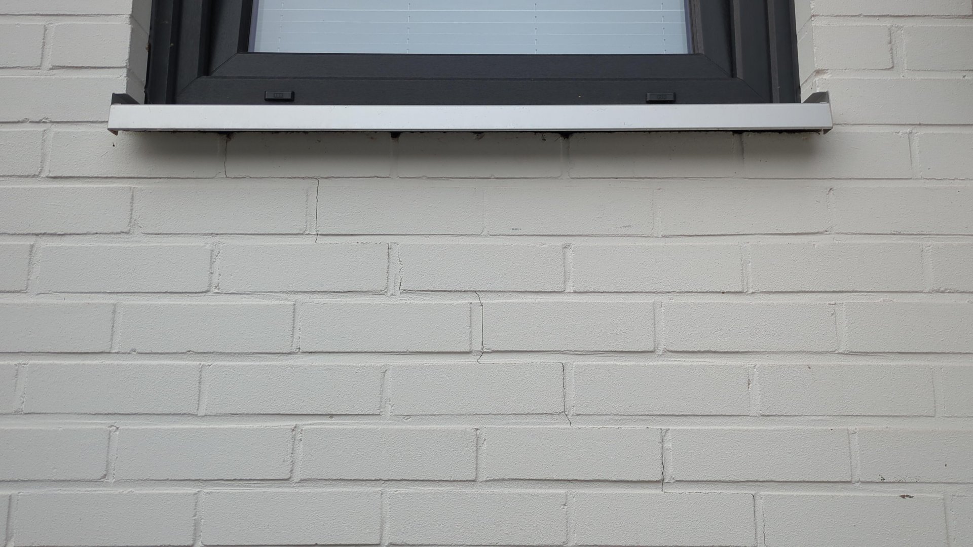

    in meinem EF BJ 1971 (saniert 2018) in RLP habe ich diesen Riss in der Fassade EG zwischen Fenster und Bodenplatte bemerkt. Soweit ich weiß, ist der nicht älter als ein paar Monate. Ist (noch) klein, aber ich möchte es im Auge behalten. Gipsmarke drauf und beobachten ok oder sollte man hier gleich etwas tun?
    Danke!

    Beobachten , was soll da eine Marke daran ?
    Was ist generell für eine Fassade vorhanden, hier sieht es fast wie Kilnker / Riemchen aus die jemand großzügig mit Farbe versehen hat.
    Du könntest messen mit einem Risslineal ( um 10€ ca ) und dokumentieren.

    Besser als Gipsmarken sind Rissmonitore.

    Danke euch, werde ich machen
