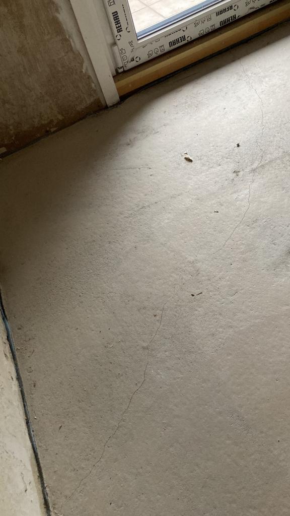

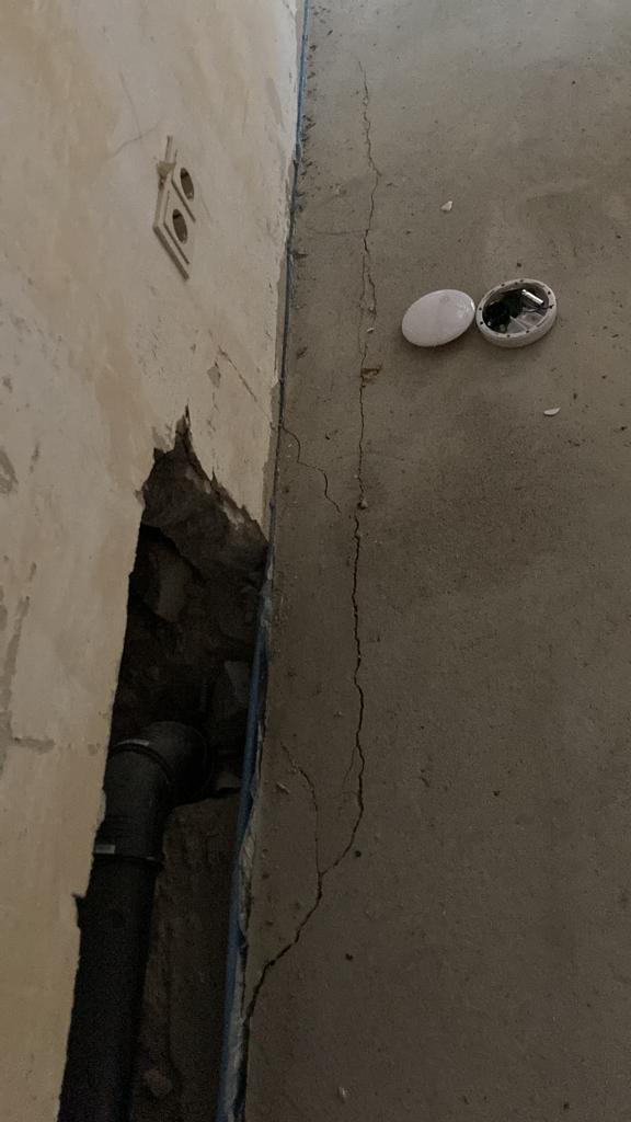

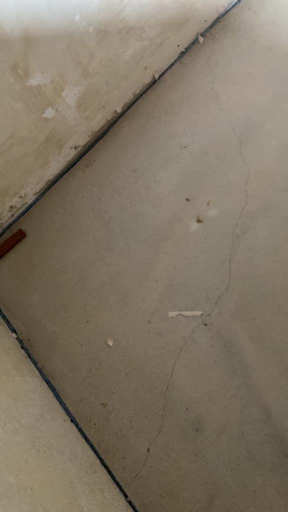

    Falls es dazu schon was gibt, schickt mir gerne den Link - ich habe nichts gefunden.
    Wir sanieren unser Haus aus den 1980ern.
    Der Boden inklusive Estrich wurde entfernt, eine Fußbodenheizung verlegt und darüber Zementestrich gegossen.
    Der Schichtaufbau ist wie folgt:
    Beton - Dämmung - Noppendecke mit FBH Schlangen - Estrich
    Unten scheint alles soweit gut bzw. stabil zu sein. Im OG ist der Estrich bei Belastung gebrochen - teilweise komplett durch, sodass wir die Estrichstücke aufsammeln können. Er scheint viel zu dünn zu sein (ca 1 cm). Heizungsbauer und estrichleger sagen, das würde an einer ungeraden Betondecke liegen - diese würde sich zum Zimmerrand hin anheben, weshalb der Estrich dort zu dünn geworden ist. Klingt für mich wenig plausibel. Dann müsste die Betondecke ja an dem Zimmerrand 3-4cm höher sein als im Rest des Zimmers..
    Nun wollen sie die betroffenen Stellen rausheben und mit Harz auffüllen.
    Unsere Bedenken:
    Ist wirklich nur der Rand betroffen? Können wir irgendwie feststellen, ob der Estrich nicht allgemein viel zu dünn über den Heizungsrohren gegossen wurde? Ist die vorgeschlagene Lösung ausreichend? Gibt es eine sinnvolle Alternative oder muss eventuell sogar das ganze OG neu gemacht werden?
    Danke schonmal und VG
    Verena

    Nein , bei 1 cm Stärke wohl kaum, denn dies würde einen Absatz ( Versprung ) bedeuten.
    Nein.
    Grob gilt bei deinem Estrich über den Rohrscheitel 45 mm , es kann mit entsprechenden Vergütung des Estrichs ( Faser und Bindemittel ) auch abgesenkt werden auf ein Minimum von 30 mm , aber immer noch über dem Rohrscheitel.
    Das kann durchaus sein.
    Beide Firmen hätten dir , Bedenken anmelden müssen bzw diese Leistung so gar nicht ausführen dürfen.
    Ggf wäre eine andere Dämmung und ein anderer Estrich zielführend gewesen oder der Wechsel auf ein ' flaches schlankes FbHz System ' oder abfräsen der Überstände ( wenn es wirklich nur am Rand wäre..)
    BTW der Randdammstreifen sieht auch Recht knapp aus , gibt es Fotos während der Ausführung und wie ist generell der Aufbau , Material und Stärken etc , das steht oben nur allgemein..ob nun alles raus muss ....
