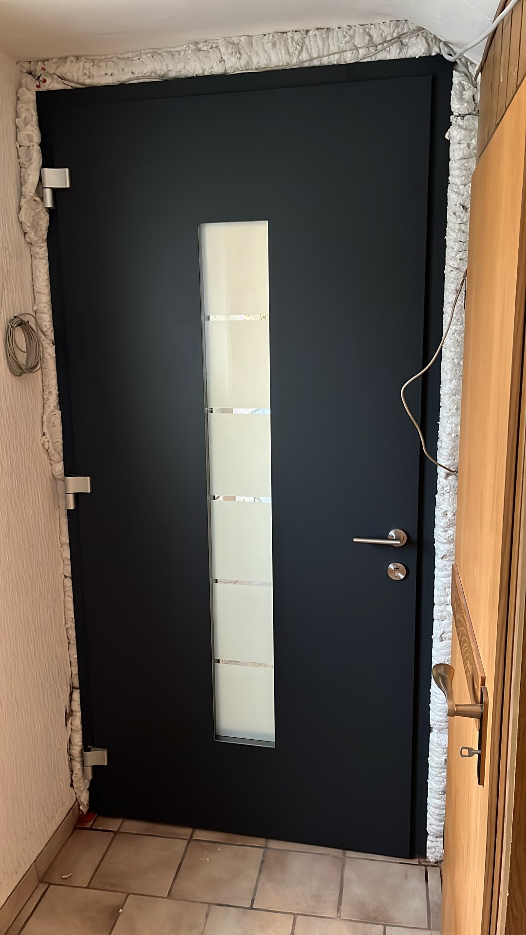

    bei uns wurde eine neue Haustür im Altbau eingebaut. Dass die Wände nicht gerade sind, war klar. Die alte Tür stand von innen direkt am Durchgang und ist daher auch von von alleine zugefallen.
    Die neue Tür wurde korrekterweise im Lot eingebaut, aber schief zum Raum. Ca. 3-4cm. Man sieht dies deutlich.
    Aus meiner Sicht hätte man die Tür auf einer Seite ein wenig „rausdrehen“ müssen, damit der Unterschied nicht so groß ist, auch wenn der Abstand der Zarge auf einer Seite dann etwas größer zur Wand gewesen wäre. Das hätte man einfach kaschieren können.
    Hätte mich der Monteur darauf hinweisen müssen, bevor er dies so einbaut (ich war vor Ort)?
    Zudem wurde kein Dichtband verbaut. Nur Kompriband und Schaum wurde verwendet.
    Ist dies ein Mangel, auch wenn es sich um ein Altbau handelt.

    Ich verstehe absolut nichts aus der Beschreibung. Ohne Fotos geht da nix.
    Hast Du nicht mal beim Einbau geschaut, was die Jungs machen?

    Habe soeben mal ein Bild hoch geladen.
    Naja, war selber am arbeiten, da schaut mal am Anfang ein paar Mal ob die was brauchen und bleibt man nicht die ganze Zeit daneben stehen.

    Bitte Fotos Gesammt Ansicht von innen und Außen einstellen.

    Ist jetzt als Anhang von innen dabei.

    Da hätte ich gerne mal im Vergleich ein Foto von der Schwellensituation der alten Türschwelle gesehen.

    Die Tür wurde von innen ans Mauerwerk gesetzt, wahrscheinlich um eine breitere Durchgangslicht zu bekommen. Der Fliesenverlauf ist auch nicht parallel zur Wand.

    Absolut. Die Frage ist, ob sie das einfach machen dürfen, ihn während des Einbaus darauf hinzuweisen. So sind jetzt Tatsachen geschaffen. Alternativ hätte ich die Wand nacharbeiten können, bevor die Tür eingebaut wurde. Eine unterschiedliche stärke in der Laibungen ist aus meiner Sicht wesentlich unauffälliger.
    Wie sieht es mit dem Dichtband aus? Ist das beim Einbau einer neuen Haustür immer Pflicht?

    Also bei mir war der Türeneinbauer vorher zum Aufmaß da und hat dabei ganz genau die Einbausituation für die neue Haustür mit mir besprochen.
    Deine Tür sieht aus als hätte der Einbauer außen nur Kopriband reingehauen und die Fuge ausgeschäumt (Ganz schön breit die Schaumfuge!!!).
    Ob die Schwelle gut unterklotzt ist und ob die Verschraubungen zwischen Türrahmen und Hauswand fachgerecht sind, können wir nicht beurteilen.
    Es fehlt jetzt definitiv die raumseitige Abdeckung der Fuge mit Dichtband etc. Was hat der Türenpfuscher gedacht, wie das werden soll, wenn's fertig ist?

    bitte mal die Tiefen der beiden Laibungen (links und rechts) von außen messen

    Die dürfen all das machen was du mit ihnen besprochen hast. Wenn du die Wand hättest nachbearbeiten wollen, hättest du auch beim Einbau vor Ort sein müssen.
