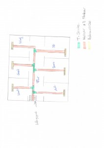

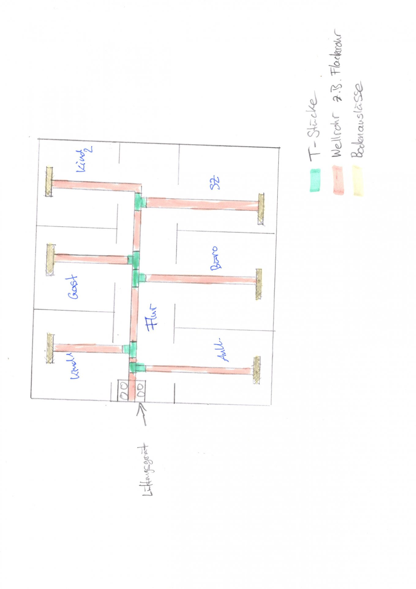

    Hallo in die Runde!
    Ich und meine Frau bauen momentan und machen einiges in Eigenleistung.
    Nun möchte ich auch die Lüftungsrohre für die zentrale LA mit Wärmerückgewinnung selbst verlegen.
    Nun zu meiner Frage.
    Kann ich z.B. meine Räume aneinander schließen wie im Bild, oder muss ich alle Räume separat vom Verteilerkasten am Lüftungsgerät anfahren? Bild ist nur Beispiel und entspricht nicht unserem Grundriss.
    beste Grüße
    Max
  2. #2 Fabian Weber, 30.05.2025
    16.616
    6.635
    wenn Du alles abgleichen kannst, geht das.
    Jo Bauherr gefällt das.
  3. #3 Holzhaus61, 31.05.2025
    Holzhaus61
    Holzhaus61
    10.04.2023
    1.443
    647
    Was für ein Rohrsystem willst Du denn anwenden?
    Das, wie auf dem Bild, bekommste nur in Wickelfalz hin, da der Hauptstrang entsprechend dimensioniert sein muß.
    Dann die Frage, soll das in der Betondecke verlegt werden? Da wird sich der Statiker bedanken wenn Du da mit 125er Wickelfalz ankommst...
    Verteiler hört sich nach Kunststoffrohr an und das kannste vergessen...
  4. #4 asmstahl877, 31.05.2025
    asmstahl877
    asmstahl877
    30.05.2025
    Danke für die schnelle Hilfe.
    Ich möchte alles in Kunsstoff Flachrohr machen und auf dem RFB verlegen. Wie funktioniert der Abgleich? In den Bodenschächten sind ja keine Ventile drin.
  5. artibi
    artibi
    08.02.2014
    1.436
    536
    ITler
    Ludwigsburg
    So wird das aber mit Flachkanälen nicht klappen. Da brauchst mindestens einen Verteiler, der mit DN160/180 angefahren wird, von da aus dann mit Flachkanälen.
  6. #6 Fabian Weber, 31.05.2025
    16.616
    6.635
    Ich kenne Dein System nicht, aber in den großen Anlagen, die ich so betreue sind entsprechende Volumenstromregler verbaut.
    Wie willst Du denn gewährleisten, dass überall die richtige Luftmenge rausgepustet wird? Das muss man doch einstellen können.
  7. #7 asmstahl877, 31.05.2025
    asmstahl877
    asmstahl877
    30.05.2025
    Ist eine Anlage von Wolf.
  8. #8 Holzhaus61, 31.05.2025
    Holzhaus61
    Holzhaus61
    10.04.2023
    1.443
    647
    Zur Frage: Zitat:
    Mit Hilfe von Drosselscheiben, die an der Verbindung zwischen Luftleitung und Verteilerbox montiert werden, kann der Luftvolumenstrom pro Leitung separat geregelt werden.
    Und! An die Dinger musste immer wieder rankommen, allein schon zu Reinigungszwecken.
    Zur Idee aus #1
  9. #9 asmstahl877, 31.05.2025
    asmstahl877
    asmstahl877
    30.05.2025
    Dann ist meine Frage bestens beantwortet.
    Vielen Dank.
