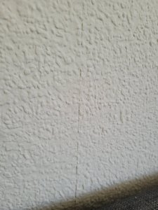

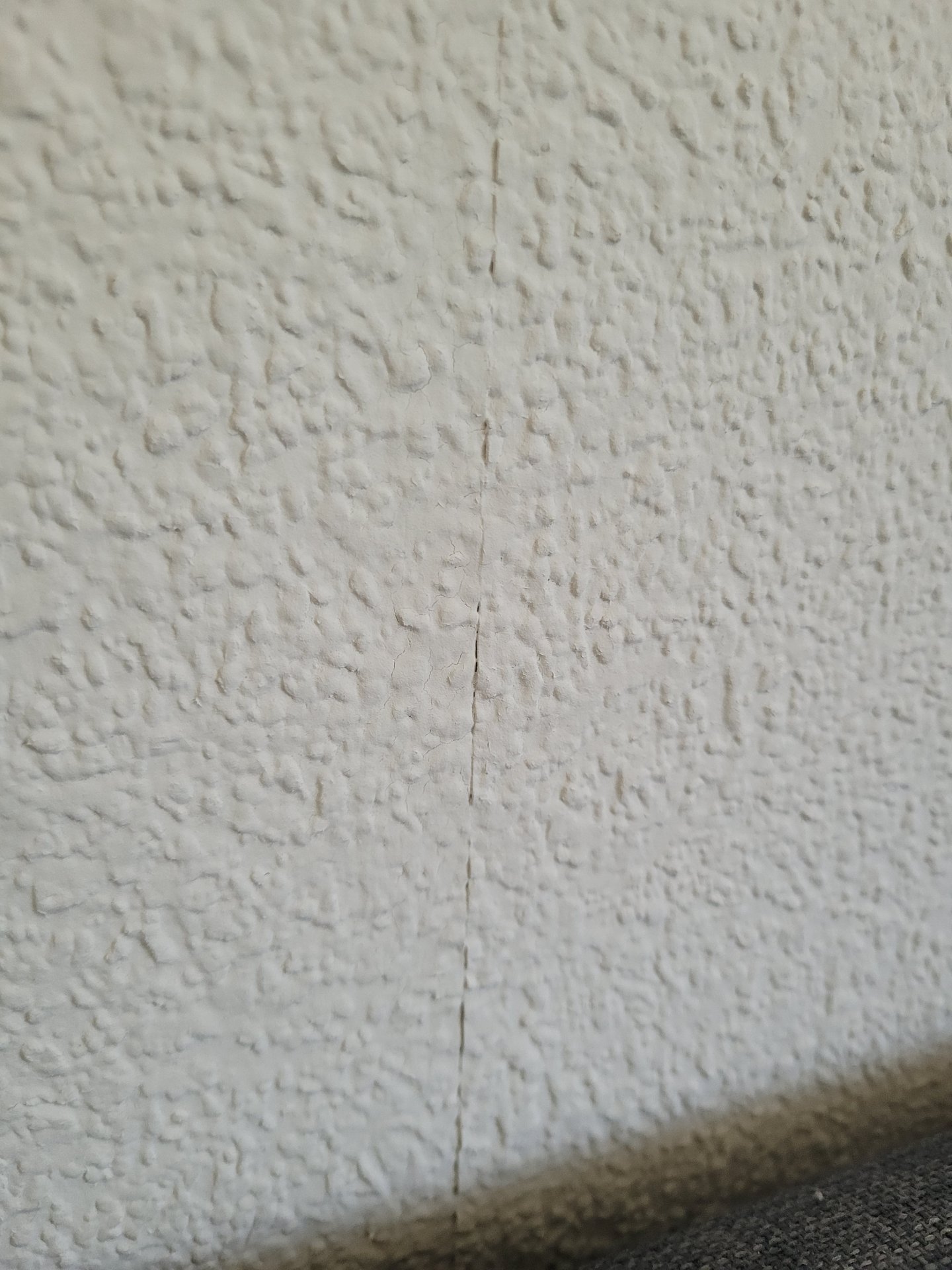

    Ich hab im Rahmen der Renovierung im Wohnzimmer neu tapezieren und Streichen lassen. Der Malerbetrieb hatte mir statt Putz Vliestapete in Edelputzstruktur empfohlen, da man diese falls man keine Lust mehr drauf hat, leicht entfernen kann. Grundsätzlich fand ich die Idee gut und bin mit der Optik zufrieden. Jetzt ist es aber so, dass man an manchen Stellen die Stösse sieht. Ist das normal bzw. Ist das so zu akzeptieren oder wurde hier was falsch gemacht?

    Kann man/Maler relativ einfach überspachteln und dann nochmals überstreichen.

    Das ist schonmal gut zu hören. Allerdings ist es ja grade frisch vom Maler gemacht worden. Ist das so akzeptabel weil es einfach passieren kann oder muss er da nachbessern?

    Ich würde mir das aus der Entfernung anschauen, wie es auch täglich betrachtet wird. Geschätzt sag ich mal: 2 Meter. Mach davon ein Foto.
    Das zusätzliche Spachteln kostet ja auch Geld. Das ist ein Extra-Auftrag. Denn so schlecht ist es ja nicht. Stöße sieht man mit Mikroskop-Augen und Fotolinse auf Makro-Einstellung immer.
