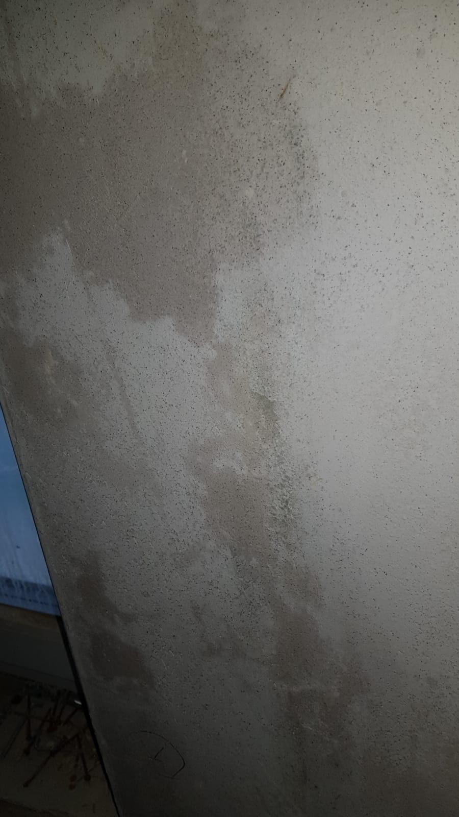

    Hallo Zusammen,
    Vor Weihnachten haben wir unser Haus (z.T. Neubau, z.T. Altbau) neu verputzt. Die Wände sind noch nicht komplett ausgetrocknet. Nun haben wir an einer Stelle Schimmel entdeckt. Es ist nicht viel dennoch sind wir verunsichert was wir nun machen sollen. Wand punktuell trocknen und den Raum weiter entfeuchten und Lüften? Sollen wir was draufsprühen? Oder lieber an der Stelle den Putz abmachen?
    Ich benötige hier einen kompetenten fachlichen Ratschlag.
    Vielen Dank

    Ich weiß ja nicht was ihr da macht und ob das Dach schon drauf ist, aber zwei Monate feuchter Putz schimmelt irgendwann.
    Ihr solltet zusehen, dass ihr das Haus trocken bekommt.
    Ka was für Putz ihr habt, aber z. B. Gipsputz trocknet 1mm pro Tag. Ich glaube nicht, dass ihr da 60mm drauf habt. Normal sollte sonen Zeug nach 2 Wochen trocken sein.
    Wenn ihr die Feuchtigkeit nicht durch Lüften usw. wegbekommt stellt da schleunigst Bautrockner auf.

    Wir haben 2 Bautrockner und eine Gaskanone. Und wir lüften. Wir haben leider zur falschen Jahreszeit verputzt und hatten Innen immer so bis max. 10 Grad. Außerdem ist außen 18cm Dämmung drauf. An einigen Stellen ist der Putz bis 60mm leider. Daher sind noch einige Stellen nass.
    Wir waren gestern nicht im Hsus, d.h. es wurde weder getrocknet noch gelüftet und heute sehen wir diese Flecken.
    Wir haben jetzt mit der Gaskanone gewärmt und lassen den Bautrockner laufen. Wollte morgen mit alkohol das versuchen zu reinigen oder gibt es bessere Vorgehensweisen?

    was für eine Gas Kanone genau ? Die machen nämlich ggf die Luft erst richtig feucht !

    Von Einhell- Heißluftgenerator.
    Wir habe noch keine Heizung und da es so kalt war in den letzten Wochen hatten wir das genutzt um es etwas aufzuwärmen
  7. #7 simon84, 26.02.2021
    23.509
    7.048
    Kann es sein dass deshalb die Wand schimmelt ?
    Durch die Ganzen Putz Estrich usw bringst du schon genug Feuchtigkeit ein,
    Dann noch ne Gas Kanone die gibt dem ganzen den Rest. Schön warm und feucht rein ballern und dann geht ihr und es kühlt das ganze unter den taupunkt ab und schimmelt

    Kann ich mir nicht vorstellen, weil wir das nicht ewig laufen lassen sondern nur kurz.die Temp fällt auch nie unter 8 Grad. Haben wir schon geprüft.Es sind über 100qm und die Kanone kann da nicht extrem viel aufheizen, vllt 2 Grad oder so. Estrich ist nicht drin.wir machen Trockenestrich rein.
    Wie behandle ich nun die Flecken? Sind wie gesagt bisher nur an einer Stelle

    Vor allem mal die Fenster aufreissen!
    Was ist da eigentlich links unten zu sehen?

    Ist das nicht eine von Kondenswasser und Dreck versiffte Fensterscheibe? Da wundert mich ehrlich gesagt nichts.:cool:

    Den oberflächlichen Schimmel anhand der üblichen Richtlinien behandeln (lassen)
    Alkohol oder Schimmel Ex wird da vermutlich reichen
    und dann ab sofort diese Gaskanone entfernen und stattdessen ordentlich lüften
    beim aktuellen Wetter könnt ihr eigentlich fast ständig querlüftung mit 2 Fenstern gekippt
    Machen

    Bei Gipsputz gibt es auch diese Trocknungsflecken, die sehen aus wie Schimmel, sind aber keiner.
    Als Bauherr würde ich diesen billigen Drecksputz generell ablehnen, aber leider, wird massiv aufgeschwatzt, Hauptargument malerfertig geglättet :yikes
    Bei manchen Objekten wo ab Putz der Maler freihändig vergeben wird, stehe ich da und höre "können sie uns auf diesen schönen Putz schnell was schönes drauf machen?" :confused:

    Ist das Schimmel oder ist das Algengrün? Sieht so grünlich aus? Habt ihr Brunnenwasser verwendet?

    Guter Punkt ! Vermocktes Wasser hatte ich auch als Idee
