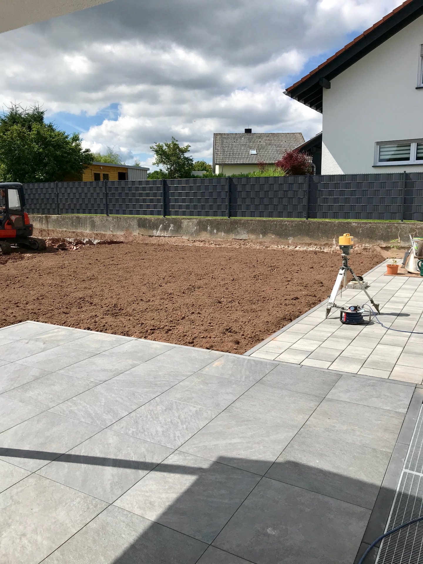

    Bei meinem Neubau wird gerade der Mutterboden verfahren (vgl. Foto) . Es steht also demnächst das Raseneinsäen an.
    Würde folgendermaßen vorgehen:
    1. Mit Gartenfräse nochmal Mutterboden durchfräsen
    2. Steine/Wurzelreste raussuchen
    3. Mit Rechen glatt ziehen
    4. Rasen sähen
    5. Mit Rasenwalze festwalzen
    6. 2 x tgl. wässern
    Ist das so in Ordnung?
    Ist eine Bodendüngung zu empfehlen vor der Aussaat?
    Welchen Rasensamen würdet ihr empfehlen? (Südseite; sollte möglichst strapazierfähig und dicht sein; Kinder spielen hier auch Fußball)
    Kann man irgendwo online Rasen mit guten Preis-/Leistungsverhältnis bestellen?
    Ab wann kann man den Rasenbetreten?
    Wann sollte man zum ersten mal mähen?
    Welche Menge Rasensamen braucht man pro 100qm?
    Gibt es evtl. noch Tipps oder zu beachtende Besonderheiten?

    Ich empfehle:
    Deutsche Rasengesellschaft e.V. DRG
    Das ist ein sehr weites Feld.
    Wenn du noch Zeit hast, lass den Boden analysieren in einem Gartenmarkt.
    Kostet nicht viel und du kannst abschätzen was zu tun ist.
    Bezüglich Rasenmischung kann man sehr viel falsch machen.
    Es lohnt sich hier wirklich zu definieren ob man oft oder selten gießen und mähen will oder ob
    man das gerne auf öfters macht und einen Roboter hat.
    Bei der Gartenform würde ich mir einen Roboter anschaffen, wenn das Bild das richtige ist.

    Auf Bodenanalyse möchte ich nicht warten. Möchte zeitnah anfangen, da ich jetzt Zeit/Urlaub habe. Mache ich etwas falsch wenn ich vor dem Einsäen einen Startdünger einbringe?
    Gießen möchte ich den Rasen später möglichst wenig.
    Mähroboter werde ich mir anschaffen und daher immer in kurzen Abständen mähen.
    Welche Rasenmischung wäre da geeignet?

    Das ist genau das, wovor ich dich behüten wollte.
    Große Namen und große Preise und nicht mal eine Regelsatgutmischung.
    Da stehen nicht mal die Rasenarten drauf die drin sind.
    Du musst nun kein Gärtner werden um einen Rasen anzulegen,
    aber ein bischen Vorarbeit sollte schon sein.
    Nimm dir einen Abend Zeit und lies die Infos von der Rasengesellschaft durch.
    Dann weisst du was eine RSM ist und welche für dich die beste ist.
    Es lohnt sich, weil du später weniger Zeit mit der Nachpflege verbringen musst.
    Nur so als Auszug:
    Sportrasen RSM 3.1
    Der Typ 3.1 Sportrasen-Neuanlage setzt sich aus Lolium perenne und Poa pratensis zusammen, wobei jeweils mehrere Sorten enthalten sein müssen
    Für strapazierfähige Rasen sind vor allem Lolium perenne (Ausdauerndes Weidelgras) und Poa pratensis (Wiesenrispe) geeignet.
    Für Zierrasen und Golfgrüns werden feinblättrige Arten bevorzugt, wie Agrostis stolonifera (Weißes Straußgras), Agrostis capillaris (Rotes Straußgras) sowie Festuca nigrescens (Horst-Rot-Schwingel) und Festuca trichophylla (Haarblättriger Schwingel).

    Ich habe auf der verlinkten Seite mal nachgelesen. Also RSM 3.1 oder 3.2 müssten geeignet sein. Wo würdet ihr kaufen? Welcher Hersteller?
    Habe auf die schnelle mal diesen gefunden:
    Sportrasen-Mischung RSM 3.1 (10 kg)

    Das wäre mir zu teuer.
    Nun hast du schon mal die Orientierung.
    Jetzt heißt es auf a*** oder ähnlichen Plattformen nach der Mischung suchen.
    Es kann gut sein, dass es dort auch Mischungen gibt, die sich nur an der 3.1 oder 3.2 orientieren, aber keine offizielle Zulassung haben.
    Das ist dann günstiger, aber die gleiche Zusammensetzung.
    Und das ist der eigentliche Vorteil der Methode. Du vergleichst nun Äpfel mit Äpfeln.

    Tiergarten ist nix. Die genannten Mischungen 3.1 und 3.2 sind geeignet. Kriegt man aber günstiger, nur halt dann als „vergleichbar“ und nicht als RSM

    Empfehlen kann ich da nichts.
    Dazu müsste ich verschiedene getestet haben.
    Du bist aber auf dem richtigen Weg.
    Die Bodendüngung vor der Aussaat leuchtet mir nicht so ganz ein.
    Je nach Dünger wird dann noch viel ausgewaschen, biss die Samen überhaupt erstmal Wurzeln ansetzen.
    Ein Bodenaktivator, sofern man das Spiel treiben will, wäre da vielleicht interessanter.
    Ich bin da recht passiv.
    1-2mal im Jahr einen ordinäres Blaukorn drauf und ansonsten mulchmähen.
    Ich bin zufrieden.
    So kriegt der Rasen gelegentlich einen Schub und die Mikroorgansimen kriegen auch immer Nahrung.
