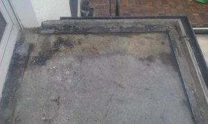

    Ich habe beschlossen, nun doch noch den Balkon vor dem Winter neu aufzubauen ... zumindest den Boden fliesfertig machen.
    Der alte bis in die unterste Schicht zerbröckelte Belag bestand aus -> 3 Schichten Fliesen -> ca. 2 cm Beton -> 1 Schicht Linoleumplatten -> irgendeine schwarze Masse (bricht wie alte Kunstharzmasse, wohl zur Flächenabdichtung). Fehlte eigentlich nur wie in dem Haus üblich, die Teppichschicht dazwischen :motz
    Außen herum ist der Balkon mit Zinkblech abgegrenzt. Ist jetzt so eine Art Wanne, die ich mit Estrich aufgießen würde. Siehe Foto.
    Wie nun neu aufbauen? Einfach Verbundestrich, also Haftgrund auf Untergrund (Beton und Zinkblech) -> Randstreifen -> Estrich drauf (Schiene rein zum abziehen und zwar so das Wasser abläuft, will bis zum oberen Rand des Zinkblechs auffüllen, ca. 2 bis 4 cm) -> Flüssigfolie zum Abschluss (vorher Tiefgrund?), auch zum Abdichten des Anschluss zwischen Estrich zum Zinkblech. So dann erstmal über Winter...
    Abgesehen davon, dass ich nicht weiß, ob ich mit dem Estrich einfach so auf das Blech darf, wie dichte ich den Anschluss zwischen Estrich -> Randstreifen -> Hauswand/Balkontür korrekt ab? Ich würde da MEM Dicht-Fix auftragen.

    da ist der nächste schaden vorprogrammiert! fachfirma einschalten.
    blecheinfassung weg, den beton vorbehandeln, rinneneinweiskonstruktion neu, rinne am besten gleich auch, abdichtungsaufbau mit wandanschlüssen neu, stelzlager oder anderweitig aufgeständerter plattenbelag, randverblechung zur Abdeckung des hohlraums mit lochung. dann hast du was vernünftiges.

    Jepp, so wird das dann was...
