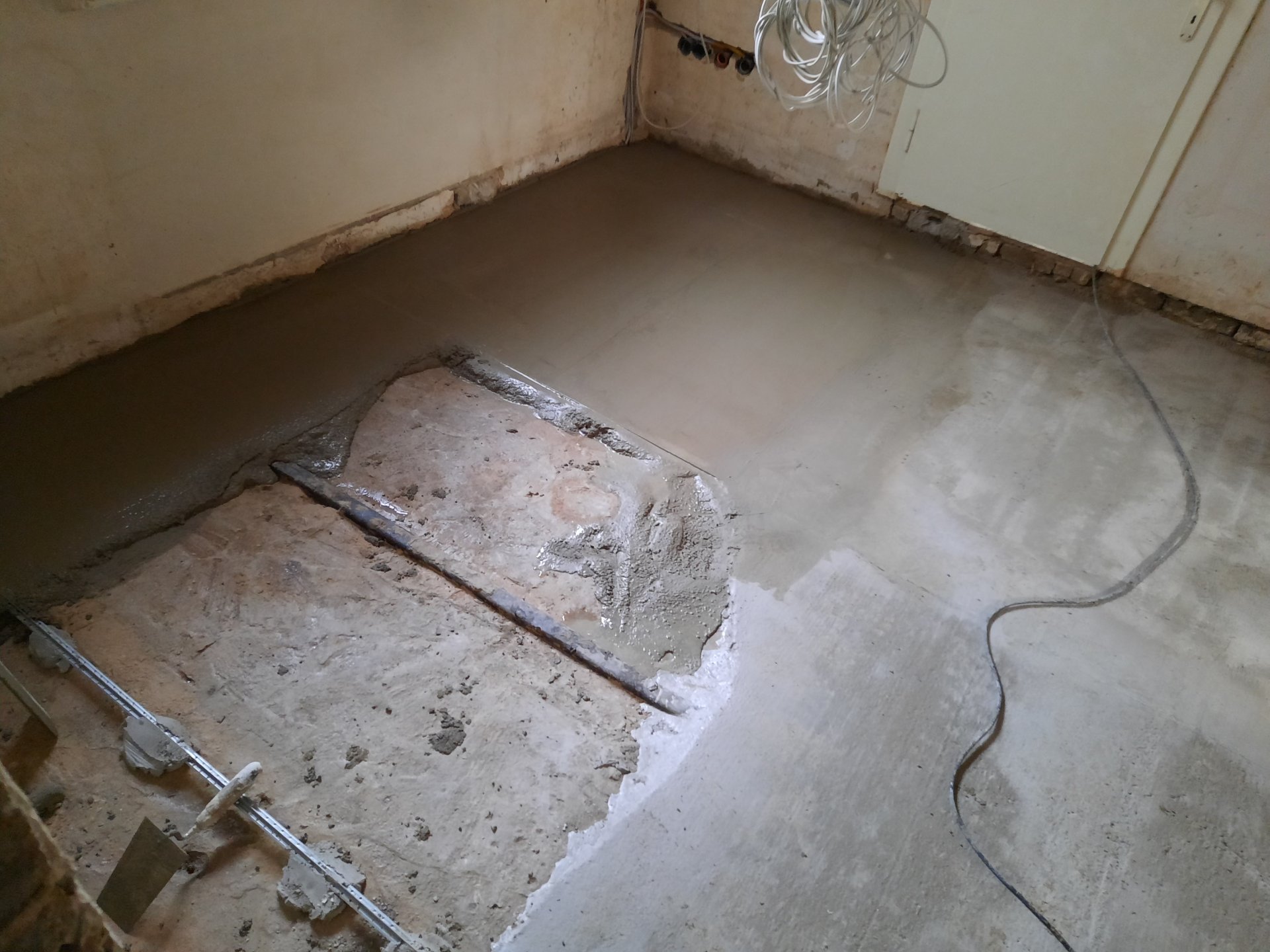

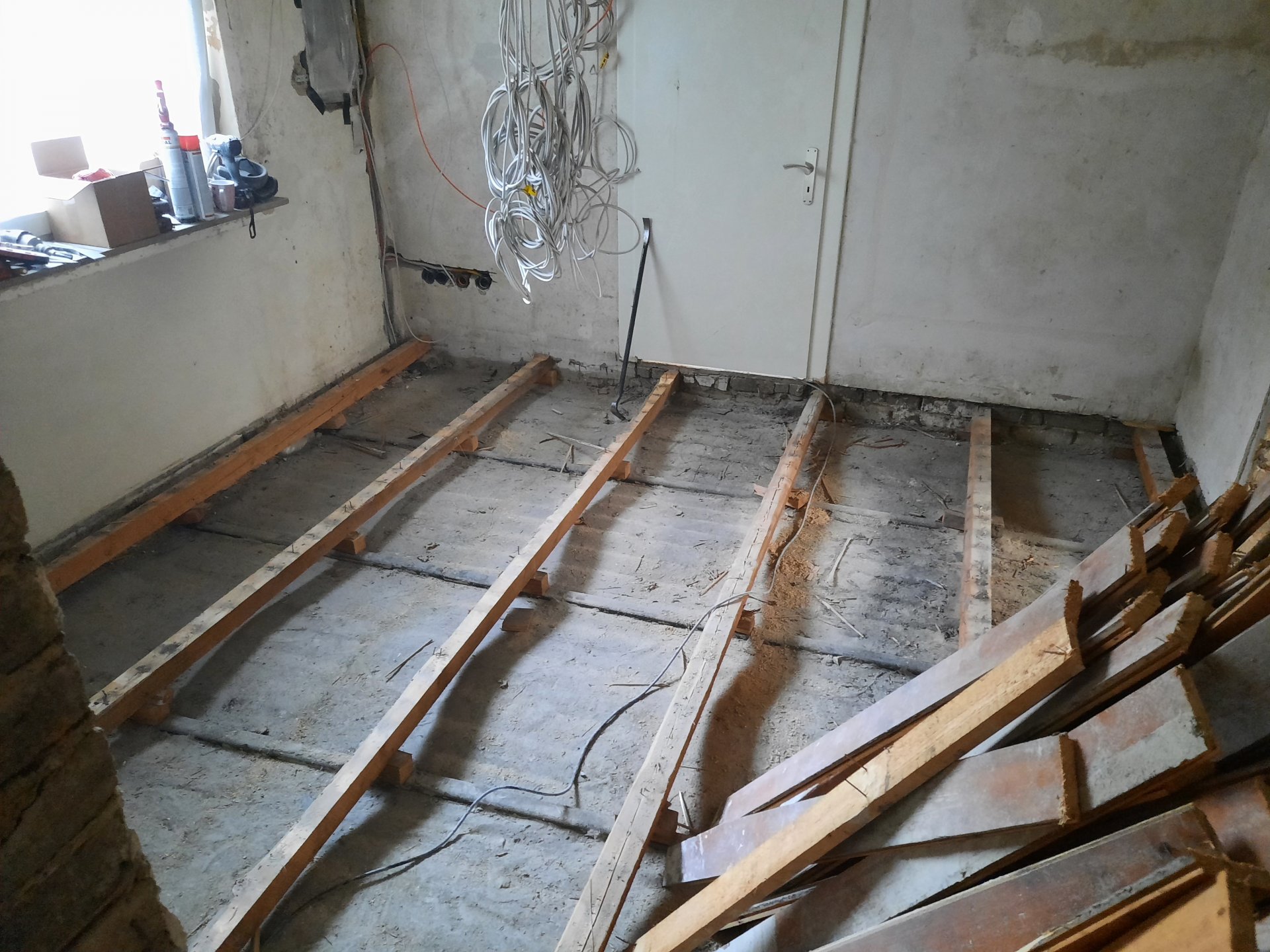

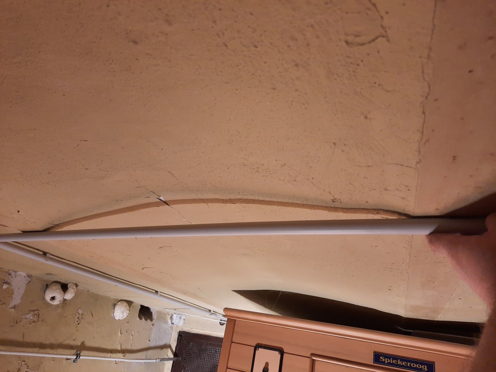

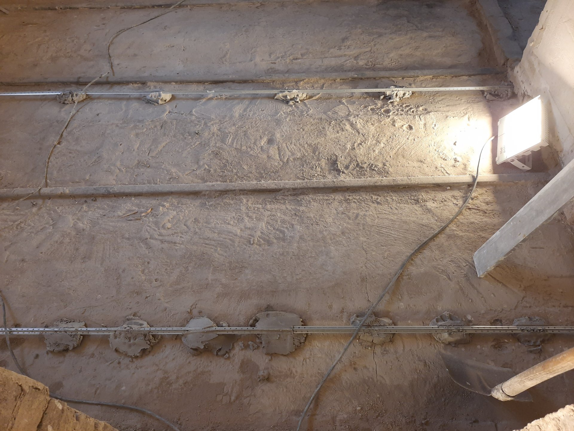

    Ich plane bei uns im Erdgeschoss die Vorhandene Kappendecke neu aufzubauen.

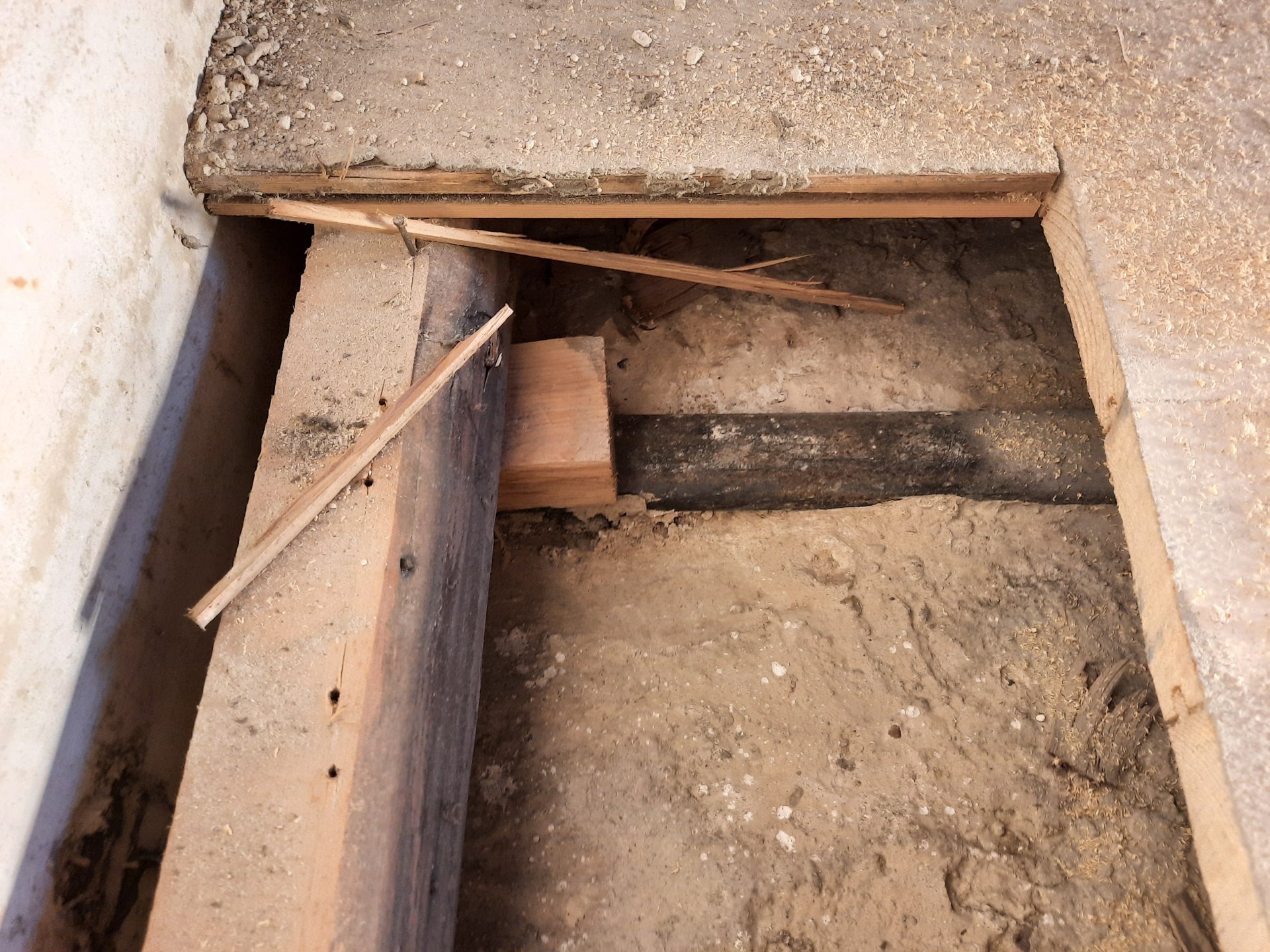

    Grund dafür ist das Unwohlsein mit dem aktuellen Bodenaufbau welcher aus Kappendecke, Querbalken und Dielung besteht. Am meisten stört mich der Trittschall beim Laufen durch den großen Hohlkörper unter den Dielen.
    Eine Besonderheit ist, dass bei der Kappendecke keine doppel T-Träger genommen wurden, sondern Eisenbahnschiene (Fuß 90mm, Höhe 115mm, Steg 10mm, Kopf 53mm). Die wurden hier im örtlichen Stahlwerk damals hergestellt. Die Schienen liegen etwa 80-90cm auseinander, bei einer Spannweite von 3,5 Metern.
    Mein favorisierter Aufbau ist eigentlich Kappen Ausgleich durch Schüttung, 120mm Styrodur, Dampfbremse, 25mm Trockenestrich.
    Ist an dem neuen Bodenaufbau etwas auszusetzen?
    Sollte man eventuell die Schüttung durch Beton ersetzen zwecks Gewichtsverteilung?

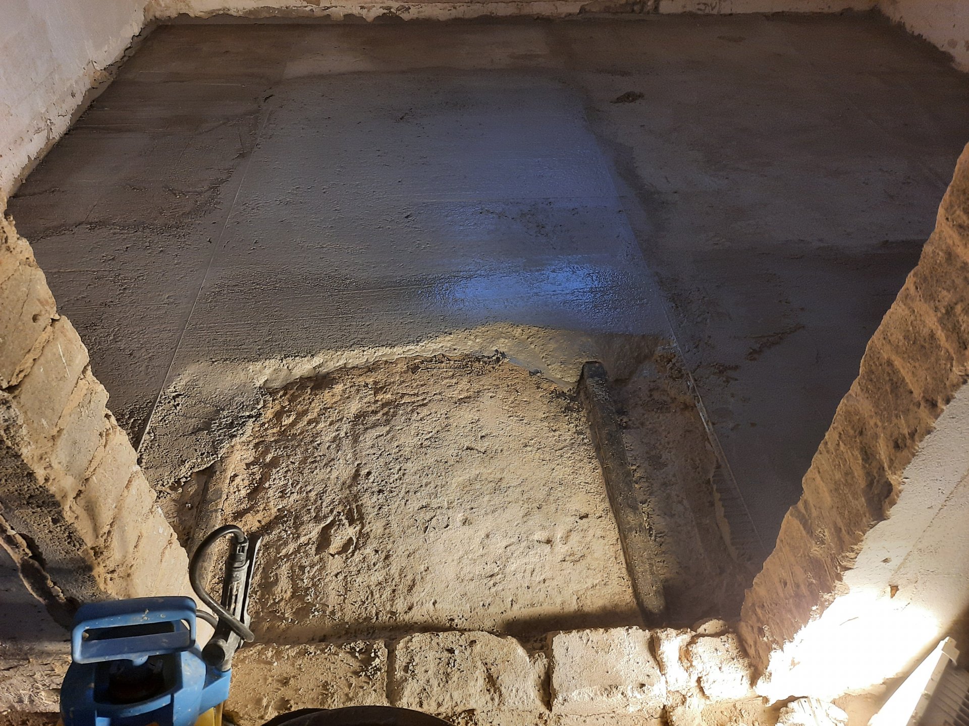

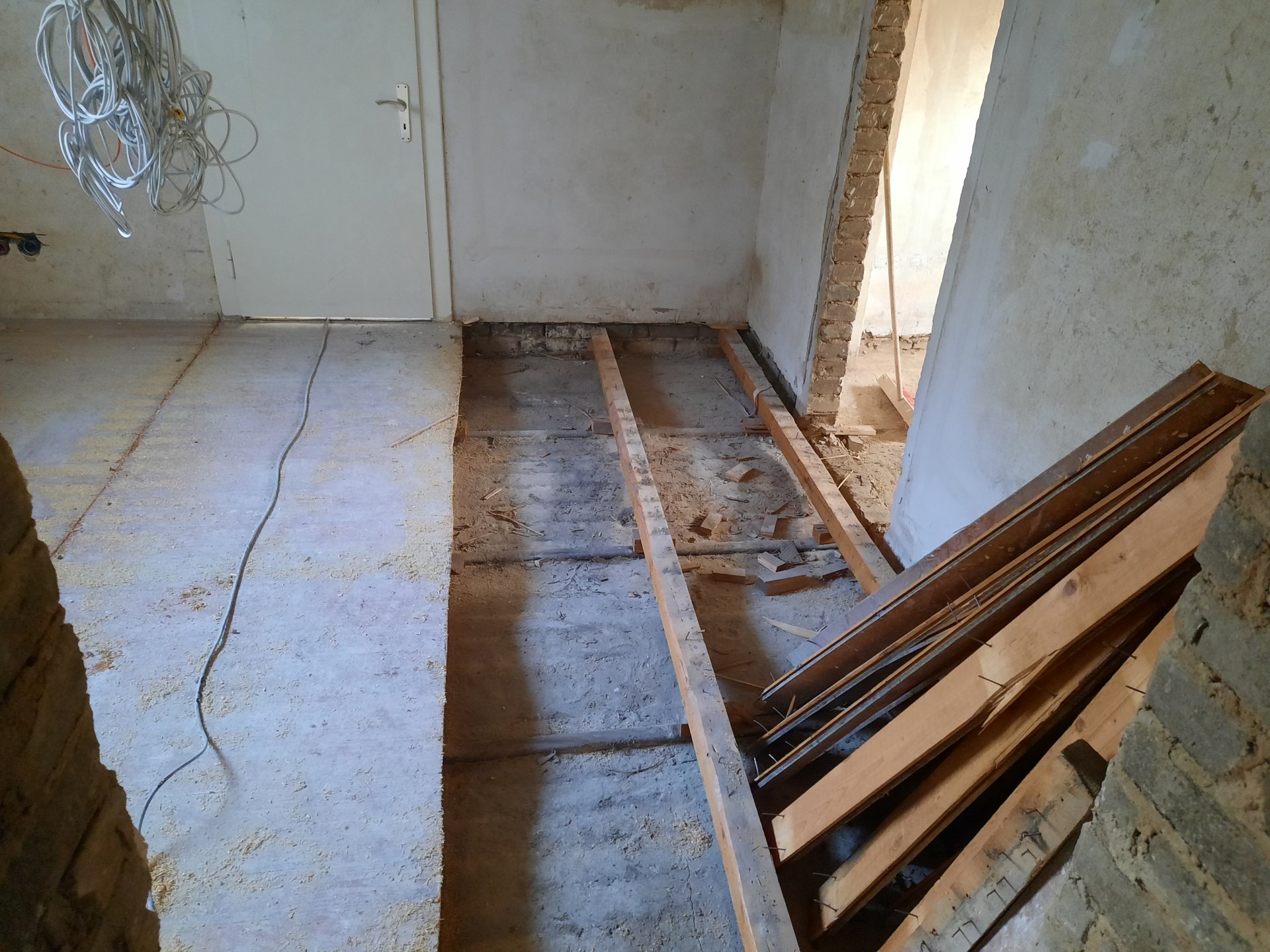

    Also ich hab die Kappendecke mit Beton nivelliert, um so eine gerade Oberfläche zu haben für eine Schicht Styrodur. Anschließend wurde 25mm Trockenestrich verlegt. 20201109_151523.jpg 20201109_155316.jpg 20201110_112150.jpg 20201111_153814.jpg 20201114_135917.jpg [

    Gummigranulatplatten zum Höhenausgleich und zur Schalldämmung über den Stahlträgern.
    Darauf KVH, dazwischen Dämmaterial bis zur Oberkante, um einen Resonanzboden zu vermeiden
    Am einfachsten wären Holzdielen zu verlegen.
