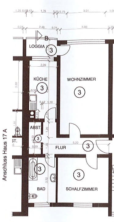

    ich wohne in einer 70m² Wohung und kann diese seit einigen Monaten glücklich als mein Eigentum nennen.
    Der Zustand der Wohung ist allerdings noch sanierungsbedürftig und bin gerade bei der Planung der einzelnen Räume und möchte während der Sanierung sämtliche Elektroinstallationen erneuern (lassen).
    Meine bisherige Planung ist schon recht weit fortgeschritten allerdings tun sich mir noch einige Fragen auf.
    Vielleicht kurz zur Planung selbst:
    Die Zuleitungen sind idr. 5x2,5mm² und sollen dann in den Abzweigdosen bzw. UP Dosen jeweils in einzelne Wechselstromkreise aufgeteilt werden. Die Verkabelung der Steckdosen etc. soll konsequent mit 2,5mm² Querschnitt erfolgen. Ich habe versucht die Großverbraucher wie Waschmaschine/Geschirrspüler auf verschiedene Außenleiter zu "routen" damit trotz deren unabhängiger Verkableung keine Schieflast entsteht und/oder ein Außenleiter in Summe überastet wird.
    Die Absicherung soll nach Möglichkeit mit Einzelautomaten (Farblich wird die Zusammengehörigkeit gekennzeichnet) erfolgen, damit eine gewisse Fehlertoleranz da ist (die ich an anderer Stelle einbüße).
    Best-Practice wäre mit Sicherheit der 3-Polige LS mit Brücke.
    Die Allpolige Trennung soll per vorgeschaltetem Gruppen-FI realisiert werden.
    Die Zuleitung zur Wohnung ist ein 5x10mm² oder sogar 5x16mm². Momentan ist per NEOZED 35A vorgesichert.
    Aktuell gibt es keinen FI und die Aufteilung der Stromkreise ist in meinen Augen mangelhaft. Als Beispiel wäre die Gruppensicherung für Wohnzimmer & Küche zu nennen, Zuleitung unbekannt aber nur eine 16A Sicherung für Steckdosen und Licht beider Räume. Ein Vollautomat alleine zieht schon seine 1,6W, im Wohnzimmer läut das ganze Entertainment. Die alten Querschnitte sind konsequent 1,5mm².
    Neu soll es dann wie folgt sein:
    Badezimmer:
    Zuleitung 5x2,5mm² Feuchtraumleitung, diese wird aufgesplittet in:
    1x Stromkreis Waschmaschine 16A (L1)
    1x Stromkreis Steckdosen im Badezimmer 16A
    1x Lichtstromkreis & Rolladen Badezimmer 8A
    Küche:
    Zuleitung 2x5x2,5mm² Mantelleitung Halogenfrei
    1x Stromkreis Steckdosen Küchengeräte 16A
    1x Stromkreis Geschirrspüler 16A (L2)
    1x Lichtstromkreis & Rolladen Küche 8A (ehemals 5L Boiler)
    Zusätzlich die zweite Zuleitung für eine Herdanschlussdose.
    Wohnzimmer:
    Zuleitung 5x2,5mm² Mantelleitung Halogenfrei
    2x Steckdosenkreis 16A (1x links & 1x rechts)
    1x Lichtstrom & Rolladenkreis 8A
    Schlafzimmer:
    Zuleitung 3x2,5mm2 Mantelleitung Halogenfrei
    1x Licht/Steckdosen/Rolladenkreis 16A
    ggf. auch obligatorische 5x2,5mm² Zuleitung geplant.
    Abstell/Technikraum: - Hier wir es interessant -
    Zuleitung 5x6mm² & 3x2,5mm²
    1x Licht/Steckdosenkreis 16A,
    1x Durchlauferhitzer 18/21/24KW an 6mm² Zuleitung - Länge 7,5m
    Flur:
    Zuleitung 3x2,5mm²
    1x Licht & Steckdosenkreis 16A
    Zu meinen Fragen:
    Ist es in Ordnung, wenn teilweise Licht & Steckdosenkreise gemeinsam ausgeführt werden oder ist das ein No-Go? Es wäre kein Problem das für die betroffenen Räume aufzusplitten, aber dann kommt nochmal ein Wulst an Sicherungen dazu, an Leitungen, an denen nie wirklich Last anliegen wird.
    Bisher hängt im Bad der klassische Stiebel 80L Boiler, 6KW 3N, dieser soll durch einen DLE getauscht werden.
    Der DLE scheint mir aber unter Berücksichtung der Gesamtabsicherung von 35A kritisch - wenn gleichzeitig gekocht wird z.B... WIe seht ihr die Absicherung der Zuleitung - lässt sich das auf zumindest 50A oder sogar 63A hochsichern. Die Zuleitung zum Zählerfeld im Keller ist ca. 15 Meter. Das Haus ist aus den 70ern, denke nicht das da in den Wänden groß gedämmt wurde.
    Querschnitt sollte 16mm sein, im schlimmsten Fall aber nur 10mm.
    Im Falle von 10mm², ist dann eine Installation eines DLE's überhaupt möglich?
    Ich bin sehr verwöhnt was Warmwasserkomfort angeht und auch unter dem Aspekt, dass der DLE dann den Boiler in der Küche ersetzen soll denke ich ist eine hohe Dimensionierung zu wählen, mit 12KW kommt man da nicht weit..
    Das Boiler/DLE Thema ist sehr wichtig, da der Boiler aufgrund seiner Tiefe nicht in das Kämmerchen untergebracht werden kann und dann die ganze Badplanung revidiert werden müsste.
    Was haltet Ihr generell von der bisherigen Planung der Stromkreise, bzw. hättet Ihr noch Tipps oder Anregungen diesbezüglich? Ich weiß, alles eher großzügig dimensioniert, aber ich möchte kühle Kabel in der Wand und dass ausreichend Reserven auch bei unüblichen Betriebsszenatien gegeben sind.
    Ich bedanke mich ganz herzlich für eure Antworten, und es sei angemerkt das bei der Durchführung natürlich das erforderliche Fachpersonal mit der Durchmessung etc. beauftragt wird.
    Viele Grüße
    John Schnee

    Man kann natürlich überall 2,5 mm² verlegen. Ich mache es nur für den Herd und Geschirrspühler.
    Die Waschmaschine sollte auch damit versorgt werden, aber deren Stellplatz ist oft nicht so eindeutig.
    Auf jeden Fall hat die Wama die Steckdose schwarz werden lassen. Die 1,5 mm² hat das nicht gestört. Miele empfiehlt für den Herd inzwischen 4 mm², weil die Leistung immer weiter steigt.
    Also die Steckdose fackelt eher wegen der Steckverbindung als wegen zu kleinem Querschnitt ab. Außerdem sind 2, 5 mm² ganz schön hart und steif und unangenehm bei der Installalation und noch mehr, wenn man später da noch einmal dort schrauben muß.
    5 x irgendwas mit 3 einzelnen Automaten abzusichern entspricht nicht den Vorschriften. Die müssen mechanisch verbunden sein.
    Die Anzahl der Steckdosen ist in der Regel zu gering. Eine Steckdose pro 1,5 m² Wohnfläche sollte erreicht werden. In der Küche doppelt so viele Steckdosen für Kaffemaschine, -mühle, Wasserkocher, Arbeitsplatzbeleuchtung, Toaster, Radio, Eierkocher, Kühlschrank, Backofen, Gefrierschrank, Mikrowelle, Ladegeräte, etc. 1,5 mm² werden da nicht überlastet. Ob eine Leitung warm wird, ist mehr von der Lage, als vom Querschnitt abhängig.
    Wegen der vielen Steckernetzteile sind einzeln schaltbare Steckdosen auf einer Steckdosenleiste sinnvoll. Man kann die Steckernetzteile eingesteckt lassen und weiß wo die Geräte sind. Leider gibt es das noch nicht als feste Anordnung.
    Mir ist ein Speicher für Warmwasser, und sei es ein 5 l Speicher, im Betrieb immer sehr viel angenehmer als ein DLE. Geschmackssache.

    Hi Petra,
    vielen Dank schonmal für deine Antwort. Ich werde dann 4mm² für den Herd anpeilen.
    Zu folgender Aussage habe ich Fragen:
    Meine Recherchierten Anforderungen sehen wie folgt aus:
    Nach der DIN VDE 0100-520 Abschnitt 528.1.2 Zusammenfassen der Leiter von Stromkreisen dürfen aus einem Drehstromkreis mit einem Neutralleiter drei Einphasen-Wechselstromkreise aus je einem Außenleiter und dem Neutralleiter gebildet werden, wenn:
    • die Zugehörigkeit der Stromkreise durch ihre Anordnungerkennbar bleibt (z. B. Gerätedose mit Klemmleiste) und
    • dieser Drehstromkreis durch einen Schalter frei geschaltet werden kann, der alle aktiven Leiter gleichzeitig abschaltet.
    Den ersten Aufzählungspunkt erfüllen Sie durch die Verwendung entsprechender Verteilerkästen. Der zweite Punkt kann durch die Verwendungeines dreipoligen Leitungsschutzschalters oder bei der Verwendung von drei einpoligen Leitungsschutzschaltern mit einem separaten Schalter erfüllt werden, welcher alle Außenleiter
    gemeinsam abschaltet. ---> Ich nehme hier einen Gruppen FI pro 5x2,5 Kabel, dementsprechend ist der geforderte Schalter, der alle Leiter trennt vorhanden.
    Wo genau siehst du hier die Verletzung einer Norm, bzw. warum sollte das so nicht zulässig sein?

    Kann man das so verstehen, dass du dann mehrmals einen 4-poligen FI-Schutzschalter mit drei 1-poligen LS-Schaltern kombinieren möchtest um eine 5-adrige Leitung abzusichern?
  5. #5 JohnSchnee, 30.09.2024
    JohnSchnee
    JohnSchnee
    30.09.2024
    11
    Hi Tikonteroga,
    exakt, es soll je ein FI pro Strang zum Einsatz kommen.
    Also:
    3-Phasen FI-Strang Bad
    3-Phasen FI-Strang Wohnzimmer (hier läuft bisschen IT, hängt zwar hinter USV, sollte aber nicht bei Fehlern im Bad, Küche nicht mit rausfliegen.
    3-Phasen FI-Strang Küche\Herd (Obwohl Meister meint, Herd eher nicht an FI, da Ableitströme auftreten können, die in Norm sind, aber zur Auslösung führen können, muss aber nochmal schauen was aktuelle Normen dazu sagen..)
    1-Phasen FI-General (Für alles was nicht mit Drehstrom angefahren wird, d.h. Flur & Schlafzimmer), ggf. einfach FI-LS-1TE von Siemens und gut ist.
    Wenn sich die Zuleitung der Wohnung noch aufbohren ließe, würde ich hier dann auch direkt entsprechend der Vorsicherung dimensionieren, d.h. 63A, damit die FI's nicht nochmals vorgesichert werden müssten.
    Ist das okay wenn dieser FI dann den Herd & die Küche gleichzeitig abschaltet (also seine Funktion als "Ausschalter" des 5x2,5 Strangs) oder ist das dann ein Problem, weil nicht selektiv gegenüber dem Herd (was in meinen Augen quatsch ist, wer kocht z.B. im Dunkeln).
    Wenn das zulässig wäre (2 Stränge an 1 Fi, muss ich aber noch schauen), dann würde ich vielleicht nochwas zusammenfassen. Obwohl es mir so ganz gut gefällt und ich eh einen neuen Verteiler mit 3 Schienen á 12 TE brauche, aktuell ist ein 2 HE verbaut und da wird es wirklich knapp, auch ohne meine ganzen Spirenzien :D
    Sind dann ja jeweils 4 TE für den FI + 3TE für die LS-Schalter. Der Vorsicherungsblock verbrät 5TE.
    Ich hoffe das wäre in euren Augen ein valides vorgehen, wenn auch etwas Materialschlacht..
    Viele Grüße
    John Schnee

    Du solltest dein Vorhaben dringend im Voraus mit einem Elektriker besprechen.
    - 4mm² für den Herd ist selten notwendig
    - ob die Norm (Einzel-LS für dreiphasigen Endstromkreis) mit einem FI davor erfüllt ist habe ich starke Zweifel
    Was du da machst ist irgendwie nicht Halb und nicht Ganz. Entweder "klassisch" mit 6 bzw. 8 LS pro FI oder man nimmt gleich RCBOs. So viele FIs mit einem, zwei, drei LS mach später bei der Verkabelung nur mehr Aufwand.
    Die Selektivität gilt nicht für mehrere Endstomkreis. Damit ist gemeint, dass das Bauteil am frühesten Abschaltet, was am nächsten beim Fehler liegt. Deshalb darf man z.B. auch keine zwei FI hintereinander schalten oder zwei B16er hintereinander. Dann ist nämlich nicht gewährleistet, dass "der letzte" zuerst abschaltet.
    Wie die Wohnung vorgesichert wird hängt an den Sicherungen davor, sprich SLS/HAK und Co. MIt 63A in die Wohnung zu fahren wir ziemlich sicher nicht klappen. Bei mir in der Gegend sind am HAK beim EFH max 63A möglich.
    Was hat die Vorsicherung der FIs mit der Zuleitung zu tun? Du musst die FIs vorsichern, wenn die weniger vertragen als die Sicherungen davor.

    Zulässig nach DIN 18015 sind soweit ich weiß:
    1. 1x 4-poliger FI-Schalter mit bis zu 6x 1-polige LS-Schalter
    2. 1x 2-poliger FI-Schalter mit bis zu 2x 1-polige LS-Schalter
    Die DIN 18015 sieht für der Mindestausstattung neben dem Geschirrspüler noch einen separaten Stromkreis für einen Mikrowellenherd/Dampfgarer vor. Willst du den nicht vorsehen?
    Soweit ich weiß wird für einen Herd und einen Durchlauferhitzer (jeweils Festanschluss) laut DIN 18015 keine Absicherung durch einen FI gefordert oder zumindest wird es angedeutet.
    Es gibt auch 4-polige FI-LS-Schalter, in denen 1x FI- und 3x LS-Schalter kombiniert werden. Vielleicht ist das ja geeignet für dein Vorhaben.

    Es geht um etwa 60qm und einen Altbau aus der Weimarer Planungszeit......
    Wie ist denn die Lichte Höhe?
    Man könnte sich bei ausreichender Höhe die horizontalen Schlitze sparen und alles in die abgehängte Decke legen

    Sorry das hatte ich total überlesen - Höhe ist 2,5M - da ich durch die schwierige Flugeometrie ggf. Spots machen wollte, war auch das eine Überlegung.
    Vom Flur kann alles gut erreicht werden und die Kabel in Leerrohre in der abgehängten Decke zu führen ist mit Sicherheit das einfachste.
    Gruß John Schnee
