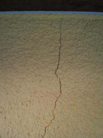

    Hallo.

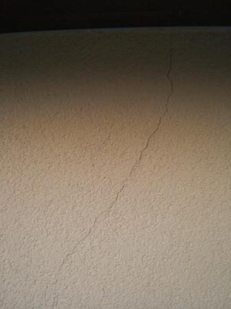

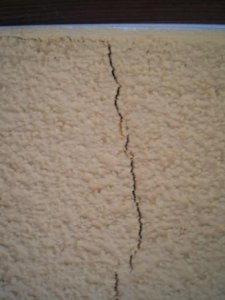

    Unser Neubau wurde im April diesen Jahres fertiggestellt. Nun haben wir an 2 diagonal gegenüberliegenden Hausecken schräg zur Ecke hin verlaufende Risse festgestellt. Sie liegen im oberen Wandbereich und beim Klopfen klingt es hohl im Bereich zwischen den Rissen (Wand aus Ytong, 42,9 cm. kein WDVS, verputzt, eingeschossiger Bungalow mit Walmdach, abgehängte Decke).
    Wir haben den Mangel angezeigt, die Putzerfirma hat ihren Sachverständigen auf die von uns gemachten Fotos gucken lassen und der schätzt es als "konstruktionsbedingt" ein.
    Nun beschleicht mich das kalte Gruseln, was denn wohl konstruktionsbedingte Ursachen dafür sein könnten, daß da der Putz reißt? Und nur an 2 von 4 Ecken - oder kommen die anderen ggf. auch noch? An den tapezierten inneren Wänden ist in dem Bereich übrigens kein Riß zu sehen, aber womöglich einfach "nur" noch nicht breit genug, um auch die Tapete zur zerreißen???
    Könnte mir da evtl. jemand Erhellung geben so im Sinne von "meistens liegt sowas an...." aber auch "im ungünstigsten Fall kann es auch .... sein und dann...."?

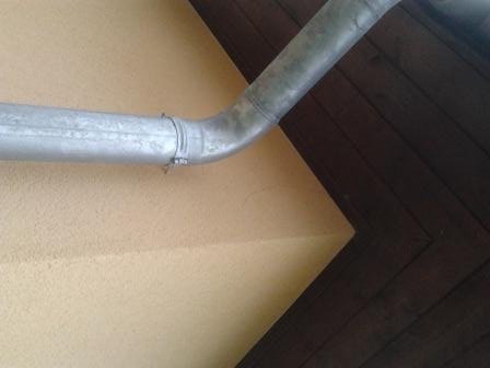

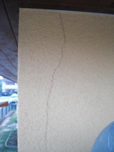

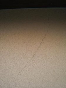

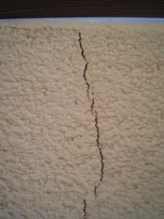

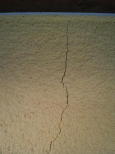

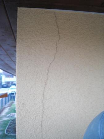

    Hier sind Bilder, ich habs nicht früher hingekriegt. Es sind teilweise Handyfotos, ich fürchte, nicht übermäßig aufschlußreich...
    Putzriss nah Norden kl.JPG Putzriss nah Süden kl.JPG Putzriss Norden etwas Abstand kl.JPG Putzriss Nordseite O kl.jpg Putzriss Süden etwas Abstand kl.JPG Putzrisse 281114 (2) kl.jpg

    Schick. Ecke vom Dachstuhl drückt auf den Aussenputz ... und der hat keine Wahl als auszuweichen. Soooo zumindest siehts aus. DAS aber kann nur jemand vor-Ort sagen.

    WENN das die tatsächliche Ursache ist: Das wäre eine Lösung. Allerdings: Was ist, wenn der drückende Dachstuhl auch das Mauerwerk abgescheert hat? Wo kommt die Bewegung überhaupt her? Die dürfte es gar nicht geben ... da ist erstmal Ursachenforschung angesagt.

    Nun - bei 49er Wänden brauchen innen keine Risse auftreten, weil die aussen gefühlt weniger als 50 cm von der Ecke weg sind.
    Verstehe ich das richtig, dass an den beiden Ecken jeweils "rechts" und "links" der Ecke diese Risse sind?
    Dann würde ich sagen, da hats den Stein zerrissen. Porenbeton ist zwar rissanfällig, aber hier würde ich auch mal stumpf auf Einflüsse z.B. aus dem Dachstuhl tippen.
    Zeig doch mal Bilder aus der Bauzeit von den Ecken (wenn vorhanden)

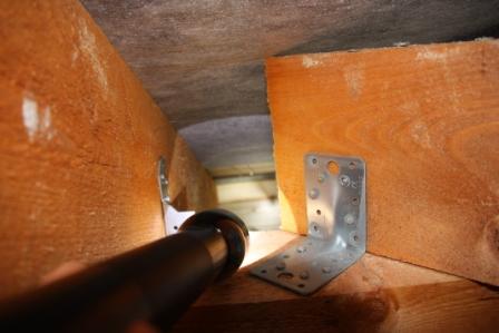

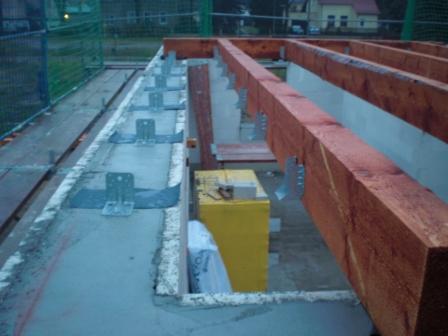

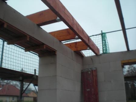

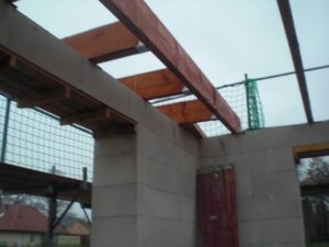

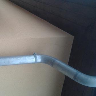

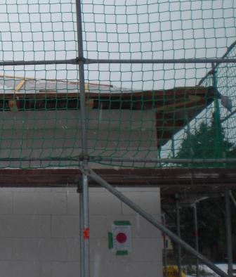

    291113 Ecke NW - hat keine Risse.JPG 221113 Verankerungen im Ringanker Blick von SO kl.JPG 221113 Dachstuhl SW Ecke innen kl.JPG 061213 Ecken - k.A. welche kl.jpg 061213 Ecke NO außen kl.JPG
    Das sind alle Fotos die ich zur Rohbausituation gefunden habe, die Nicht-Ecken-Bilder als Verdeutlichung, wie das Ganze konstruiert ist.

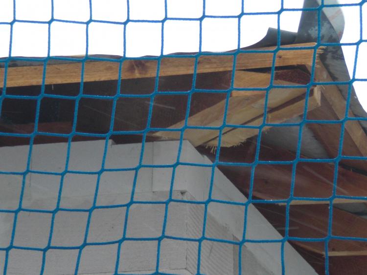

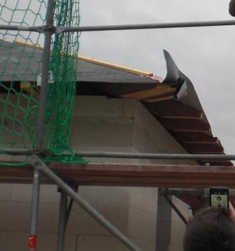

  17. #17 Ralf Dühlmeyer, 12.12.2014
    Ralf Dühlmeyer
    Ralf Dühlmeyer
    14.06.2005
    34.296
    23
    Genau! Wenn ich mir die Fotos, insbesondere das mit dem Fangnetz so ansehe, dann frage ich mich, wo eigentlich der Gratsparren (das Ding, das an der Ecke rausragt) eigentlich ablastet???
    Ich würde wetten, wenn auch nicht all zu hoch, dass der Gratsparren auf die Aussenschale des Ringbalkens gedrückt hat, die nach unten weggedrückt und damit die gesamte Ecke nach unten abgeschert hat.
    Sollte das wirklich die Ursache der Risse im Putz sein, dann:
    1) etwas unternehmen, damit da kein Regenwasser eindringt
    2) ist das nicht "mal eben" zu reparieren.
    Wie kann man nur so etwas "konstruieren"? Und wie kann man als Zimmerer so etwas ohne Bedenkenanzeige richten???
    Da möcht einem übel werden!

    Nur mal so als Hinweis (Vorsicht Laie). Schau mal ob man irgendwo erkennen kann wie die obere Steinreihe an der Ecke zusammengebastelt wurde. Für mich (Laie) sieht das irgendwie nicht nach 49er PB aus. Ich weiß aber nicht, ob man eine "Ecke" so aus "Einzelteilen" zusammensetzen darf, ob die auch untereinander verklebt werden müssen, oder was weiß ich. Vielleicht liege ich mit meiner Vermutung auch völlig daneben und das ist trotzdem fachgerecht, das muss jemand beurteilen der sich mit solchen Dingen besser auskennt.

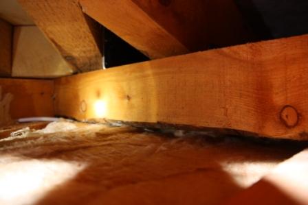

    Moin.

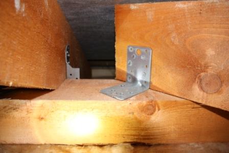

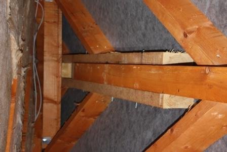

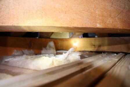

    Ganz so schlimm wie befürchtet scheint es - nach Ortstermin - dann doch nicht auszusehen. Ich gehe mal davon aus, daß Fußpfette und Ablastung der Gratsparren doch vorhanden sind, nur eben "weiter innen", siehe Fotos. Blick auf den Ringanker konnten wir nicht bekommen, auch diese Fotos sind in Bauchlage entstanden, da das Dach nur 22 ° Neigung hat und es in dem Eckbereich logischerweise sehr wenig Platz für Köpfe gibt... Ich schätze mal, die Fußpfette liegt ca. 10 cm innerhalb der Mauer...
    Diese in dem einen Bild dargestellte ungewöhnliche Konstruktion der Gratsparren ist Folge von "3mal abgeschnitten und immer noch zu kurz", aber vom Prüfstatiker (ich war bei der Begehung dabei und wir haben explizit über diese Sache gesprochen) so abgenickt worden. Alle Ecken sind gleich konstruiert, daher bin ich nicht in alle 4 Ecken gekrochen...
    131214 Ablastung Gratsparren NW kl.JPG 131214 über Fusspfette zum Dachkasten N nah kl.JPG 131214 über Fusspfette zum Dachkasten N kl.JPG 131214 Blick in die NO Ecke Niveau Dämmung nah kl.JPG 131214 Blick in die NO Ecke Niveau Dämmung kl.JPG
