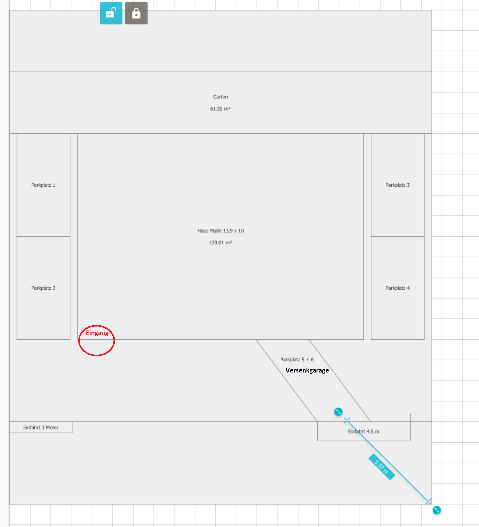

    Hallo ich habe hier im Forum öfters mitgelesen und bin auf viele Hilfreiche Beiträge gestoßen.
    Ich stehe am Anfang meiner Planung für ein 3 Familienhaus und bräuchte etwas Rat.
    Ich hatte schon paar Mal Kontakt zum Bauamt und dieses hat mir viele Eckpunkte genannt.
    Zum Projekt:
    · Die Grundstücksfläche betragt 348,5 m2
    · Ich plane 2 Vollgeschosse und ein Dachgeschoss
    · Maximale überbaubare Fläche GRZ 0,4 x 348,5 m² = 139,4 m²
    · Maximal erlaubter Wohnraum GFZ 0,8 x 348,5 m² = 278,8 m²
    · Geplant Sind 6 Stellplätze mit Rasengittersteine, damit diese nicht als versiegelt gelten.
    · Gebaut wird Im Rhein Main Gebiet also gilt die Hessische Bauordnung.
    Folgende Regeln und Gesetze habe ich beachtet:
    · Die GRZ betragt 0,4 und die GFZ 0,8
    · Es gibt keinen Bebauungsplan also muss nach §34 geplant werden.
    · Die umliegenden Gebäude haben zu Größen Teil 2 ½ Geschoße.
    · Ich brauche 6 Parkplätze für 3 Wohnungen
    § 3 Stellplatzordnung
    Größe
    Zufahrten von öffentlichen Straßen zu Stellplätzen dürfen in der Summe pro
    Baugrundstück nicht breiter als 7,50 m, inkl. Zugang nicht breiter als 9,00 m sein.
    § 6 Stellplatzordnung
    Beschaffenheit
    (1) Stellplätze müssen ohne Überquerung anderer Stellplätze ungehindert erreichbar sein.
    Bei Ein-, Zwei und Dreifamilienhäusern kann hiervon abgewichen werden.
    § 5 Einstell und Fahrgassen GaV
    Nun zu meiner Frage.
    Bei den Parkplätzen 1 – 4 siehe Bild oben hat mir das Bauamt bei einem Gespräch schon gesagt:
    Ja das sieht gut aus“.
    Bei den Parkplätzen 5 und 6 sollte ich genauer draufgucken ob die Fahrgassenbreite ausreicht.
    Ich weiß jetzt nicht welchen Winkel ich bei Parkplatz 5 und 6 ansetzen soll bei den anderen ist es ja klar.
    Ich hätte jetzt geschätzt unter 45 ° und somit wäre ich mit meinen 3,30 Meter ja noch im Rahmen oder?
    Wäre für jede Antwort dankbar.

    90 grad ist doch logisch ! da ist zwar bissl mehr Platz weil eigentlich die 4m ja die fahrgasse sind aber da kommst du doch vorwärts nie im Leben rum ohne dreimal zu rangieren wenn du von rechts im Plan anfährst
    wie kommst du auf Unter 45 grad ? Der Parkplatz ist doch genau im rechten Winkel zur Einfahrt

    Aber hab nochmal nachgerechnet, wenn ich von beiden seiten für die Fahrgasse 5,50 berechne, passen so die Zwei Parkplätze nicht rein mir fehlen da 0,5 m.:frust
    Bleibt nur noch die Option eines versenkbaren Stellplatz oder ?
  4. #4 simon84, 14.11.2020
    23.486
    7.029
    Das problem sind die 4 Meter von der Grenze zum Haus ! Um die Kurve musst du fahren

    Oder passt es eher so ?
  7. #7 simon84, 14.11.2020
    23.486
    7.029
    Diagonal würde bestimmt auch mit 2 normalen Plätzen gehen aber ob die 4 Meter zur Grenze da reichen bezweifle ich musst du genau ausmessen.
    zeiche das gleiche Bild mit dem roten Pfeil mal mit Anfahrt von rechts im Plan.
    Davon geht die Norm mit den 6,50 Meter aus das sind einfach 13 Meter wendekreis geteilt durch 2
    Ich sag ja nicht dass man da gar nicht reinfahren kann, ich wollte nur versuchen zu erklären wovon die Norm/ Satzung ausgeht

    Das funktioniert doch auf dem Plan schon nicht und real gleich 2x NICHT.
    Du scheinst kein Auto zu fahren!

    Mal abgesehen von den Autos, die m.E. schon nicht passen, wo soll denn der Eingang des Hauses sein und der Weg dorthin?

    Hecke oder so planst Du nicht? Du hast ja für P1-4 Puffer einberechnet, aber gibt es keine Einfriedung? MUSST Du pro WE 2 Stellplätze stellen? Ich würde als Bewohner den hinteren (P1 oder P3) nicht nutzen wollen... ok, könnte Dir egal sein als Vermieter.
    Für die beiden vorderen sollte man bedenken, dass die anderen auch über einen Weg zu ihren P1-4 gelangen können, wenn P5/6 in der Theorie besetzt sind.

    Jetzt bin ich bischen verwirrt, warum sollte es den nicht so funktonieren wie in Meinem Post nr 6, jeden Parkplatz habe ich jetzt mir 2,6 Meter breite geplant.
    Dadurch wären die geforderte Fahrgassen mindestens 5,5 Meter lang.

    Du vergisst, dass man auch an den Autos vorbeigehen muss. Wenn es das Auto meines Partners (WE) ist, dann ok, machen wir mal keinen von.
    Aber wenn Eingang vorn, dann muss P1/2 mit dem WE-Einkauf an P5/6 vorbei. Wenn der Eingang hinten ist, muss der Postbote auch irgendwo lang, während WE P5/6 auch irgendwo langschrabben muss. Im Idealfall mit einem großen Einkaufskorb oder Leergutkiste. Kann ein Kinderwagen links oder rechts vorbei? Mülltonnen? Was ist, wenn jmd. sein Auto dort nicht bewegt?
    Halten diese Mängel vor dem Bauamt Stand?
    Auf Deine Wendegarage kommt man auch nur in der Theorie...

    Deshalb tendiere ich auch eher dazu den Eingang vorne Links zu lassen und zwar an der Linken vorderen Ecke siehe angehängte Bild.
    P1/2 und P3/4 haben jeweils eine Breite von 3,30 m.
    Ein BMW X5 hatt eine Breite von 2,04 Meter, bleiben mir also Seitlich noch 1,26m

    Die Rechnung kannst du vergessen.
    Park mal mit diesem Auto am Lidl Parkplatz zwischen zwei Autos ein und steige aus etc.
    Die Plätze dort sind 2,50 breit.
    Auch wenn das Auto ohne Spiegel 2,04 ist wird niemand press an die Hauswand fahren auch in deinem eigenen interesse. Kannst also auf der wandseite locker 30 cm abziehen als absolutes Minimum.
    Somit ist nicht mal mehr ein Meter übrig, das ist Horror.
