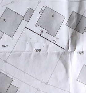

    Das 3 Familienhaus plane ich nur zum Vermieten.
    So hatte ich das geplant aufzuteilen
    EG : 111m² + Heizungsraum
    OG: 111 m²
    DG: 58 m²
    Bei den Kosten wundert es mich ein bischen, habe von den 280 m2 die erlaubt sind mit 2500€ pro m2 gerechnet.
    Also 280*2500 = 700.000€ + 30k außenanlage ohne Keller.
    Wie komme ich denn auf über eine Million?

    Wie gesagt ich bin ja noch ziemlich am Anfang und da vergisst man viele dinge einfach.
    Da muss ich noch genauer schauen wie ich das alles Regle.
    Ja Kellerersatzräume habe ich schon eingeplant.
    Vieleicht verzichte ich auch darauf es als 3 Familienhaus zu planen und mach eine EG Wohnung und ein zweite Wohnung welche sich über das OG und DG streckt.
    So kann ich vorne einen Garten mit Gehweg und Platz für Mülltonnen schaffen.
    Und evtl ein kleines Gartenhäuschen für Fahrräder

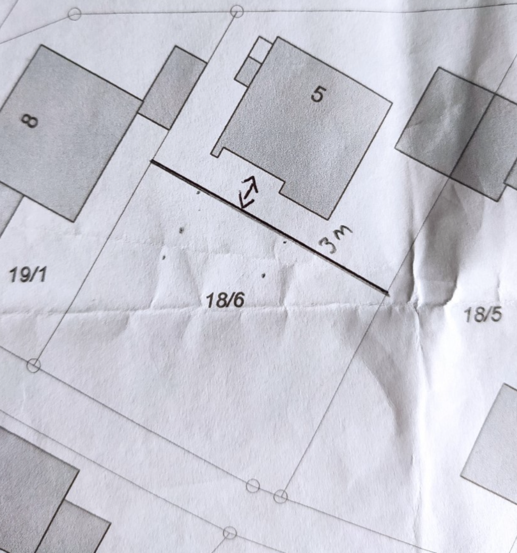

    Würde dann ein Zweifamilienhaus so gestalten.
    Ich würde das Haus fast direkt an die Straße setzen, da ich die 3 Meter abstand nur zur Straßenmitte halten muss (Aussage vom Bauamt).
    Und mit 5 Meter Abstand bei den Parkplätzen, ist auch genug platz für jedes SUV.

    In welche Richtung kommen denn Terrasse und Balkone? Ist das Grundstück genordet?
    Wohnungen würde ich danach bauen, was gefragt ist: was nützt Dir eine 2-geschossige und große Wohnung, wenn bei Euch Singles etwas bezahlbares suchen oder Pärchen mehr als 80qm nicht zahlen können?

    Zur Straße hin ist es Süden.
    So weit bin ich nicht, das ich sagen könnte wo die Balkone hinkommen.
    Werde das mit einem Architekten besprechen.
    Die gegend ist eher was für Familien die 3-4 Zimmer suchen, Frankfurt Wiesbaden und Mainz sind in jeweils 10-20 Minuten mit dem Auto erreichbar.

    Ja das Grundstück ist im Familienbesitz und wird bald auf mich übertragen.
    Der Vermesser kommt am 1 Dezember.
    Dann wird das Gesamte Grundstück 765m2 sozusagen in der Mitte geteilt.
    Sodass ich auf ca.348m2 komme.
    Eine frage habe ich noch, ich habe folgendes beauftragt
    "Zerlegungsmessung ohne Abmarkung"
    "Austellung einer Unbedenklichkeitsbescheinigung"
    Kosten soll das insgesamt ungefähr 3800
    Mir ist bewusst, dass bevor ich bauen darf, der Vermesser noch etwas machen muss, was genau wäre das ?
    Hatte was mit Grobabsteckung, Feinabsteckung, Traufenhöhe im Kopf?
    Und soll ich das gleich auch noch mit beauftragen oder geht das erst nachdem ich einen Architekten beautragt hab ?

    In NRW wäre das der Lageplan. Nun sind in Hessen die Anforderungen an den Liegenschaftsplan nicht so hoch wie in NRW, so dass es von Deinem Architekten abhängt, ob er diesen selber anfertigen kann oder will.
    Wenn Du keinen Keller planst, brauchst Du keine Grobabsteckung. Was Du mit Traufenhöhe meinst, weiß ich nicht. Feinabsteckung ist notwendig.
    Wie in jedem Gewerbe gibt's auch unter den Kollegen faire Dienstleister und gierige Abzocker. Eine gemeinsame Beauftragung ist auf jeden Fall sinnvoll, ist nur die Frage, wer die Synergieeffekte abschöpft. Der Eine gibt die Ersparnis an den Kunden weiter, der Andere nutzt die zeitliche Abhängigkeit des Bauherrn zur Auffüllung seines Kontos.

    §52 (4) HBO. Danach kann man einen Teil der Stellplätze durch Fahrradstellplätze ersetzen und du bräuchtest weniger Parkplätze....
    Geh zu einem Architekten. Der wird dir genau sagen, was er von einem Vermesser braucht und was nicht.....

    Danke aber unsere Stadt mag das nicht :(
    §5Ersetzung notwendiger Stellplätze durch Abstellplätze für Fahrräder
    Die Anwendung des § 52 Abs. 4 S. 1 und 2 HBO wird ausgeschlossen.
