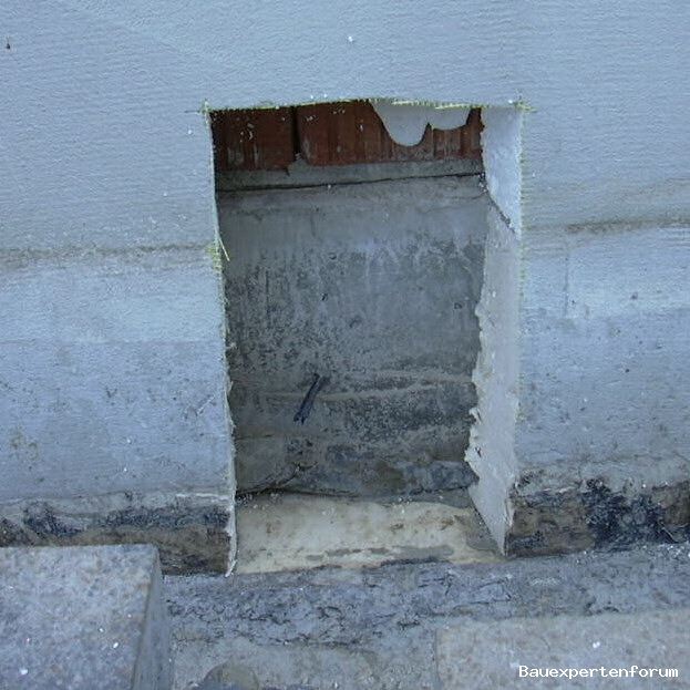

    Hallo, bin neu hier und habe gleich mal eine Frage...
    Ich habe jetzt schon jede Menge über Abdichtungen der Bodenplatte gelesen und bin nun leicht nervös. Hoffentlich ist jetzt das Kind nicht schon im Brunnen gelandet;-)
    Der Aufbau bei mir sieht folgendermaßen aus:
    Erdreich wurde planiert,
    etwas Beton darüber,
    etwa 2x6 cm Styrodur darüber, steht 1 m über das Haus hinaus.
    Es wurde dann eine Schalung mit Dielen gemacht, etwa 12 cm größer als die geplanten Außenwände.
    Da wurde dann Styrodur reingestellt so dass die Innenmaße der Bodenplatte mit den Rohbaumaßen passen und die 30cm starke Bodenplatte an den Stirnseiten gedämmt ist.
    Dann wurde betoniert. Nach Trocknung wurde mit dem Mauern begonnen. Ich kann mich erinnern, dass der Bauunternehmer noch einen Streifen Teerpappe oder sowas unter die erste Reihe Steine gelegt hat.
    Nun lese ich was von Horizontalsperren, Vertikalsperren, dass die Pappe noch wo angeschlossen werden muss, usw..
    Der Architekt sagt, man braucht in meinem Fall keine Abdichtung nach DIN, weil das Haus auf 12 cm Styrodur steht un weil es kein drückendes Wasser gibt.
    Das ganze Haus ist barrierefrei, es ist also Oberkante Fertigfußboden bündig mit Oberkante Pflaster.
    Mir ist nicht ganz klar, ob es der Bodenplatte etwas ausmacht, wenn sie feucht wird, weil ja nirgends eine Dichtung ist. Einzig die Kehle zwischen dem Styrodur unter der Bodenplatte(ist ja 1 m größer) und dem Styrodur an den Stirnseiten wurde notdürftig mit schwarzer Schmiere zugepappt.
    Zur zeit ist das Pflaster wegen dem Verputzer offen und der Kies und Split ausgebuddelt. Ich hätte nun die Chance, etwas nachbessern zu lassen, falls die Ausführung ohne Dichtung so nicht in Ordnung wäre.
    Deshalb meine Bitte, ob sich mal jemand kurz äußern könnte, ob das so in Ordnung ist.
    Vielen, vielen Dank im Voraus!
    Euer EinmalBauherr

    Nein - das ist so nicht in Ordnung (jedenfalls nach Deiner Schilderung).
    Der Bodenplatte schadet das nichts, wenn sie nass wird, aber wenn das Geländeniveau aof höhe Fertigfußboden ist, muss ja auch das Mauerwerk abgedichtet werden und das nach DIN bis 30cm über GOK.
    Neben anderen "Kleinigkeiten" sehe ich das Hauptproblem bei der einbetonierten stirnseitigen Dämmung der Bodenplatte, da sich hier kaum sinnvoll eine Sperre anschließen läßt.
    Rat: Eigenen Sachverstand einkaufen (Planer/Architekt/Gutachter). Sowas geht unter Umständen auch ein paar Jahre gut (bis die Gewährleistung abgelaufen ist) und dann wirds evtl. richtig aufwendig/teuer!

    Tach nochmal,
    hast Du den ganzen Beitrag gelesen, oder nur die erste Seite?
    Die Frage der Abdichtung wurde doch ausführlich diskutiert.
    Mal kurz (stark vereinfacht) zusammengefasst:
    - Die "pro-Fraktion" argumentiert, daß das System hundertfach Schadenfrei funktioniert
    - Die "kontra-Fraktion" moniert die Verstöße gegen DIN und aRdT
    Also ganz klar: Sonderbauteil - der Bauherr ist umfassend auszuklären und muss die abweichende Bauweise nachweisbar "absegnen".
    Aber: Selbst die "pro-Fraktion" sagt klar und deutlich, daß bstimmte Rahmenbedingungen (Unterbau, Drainage, Lage über Gelände) einzuhalten sind. "Wo kein Wasser hinkommt, braucht man auch nicht abdichten".
    Nach Deiner Ausssage:
    scheinen diese Rahmenbedinungen nicht eingehalten.

    Ich versuchs mal ganz vorsichtig..
    ..wie die Paarung bei den Igeln. :p
    "Forderung" und "Rahmenbedingungen" sind persönliche "Definitionen" der Ausführenden. Es gibt keinerlei verbindliche Festlegungen/Standards dazu, also weder DIN, noch WU-Rili sagen dazu was und die Fachleute sind sich auch nicht einig.
    Ich habe keine Ahnung, ob sowas überhaupt dauerhaft funktionieren kann und werd auch den Teufel tun, dazu eine Meinung zu äussern, aber wenn schon die selbstgemachten "Definitionen" der Ausführenden nicht eingehalten werden, würden bei mir alle Alarmglocken schellen.
    Also zurück: Sonderbauteil ist vom AG freizuzeichnen - wenn nicht geschehen: MANGEL
    Planung prüfen: Ist/Soll-Vergleich. Was war geplant, was ist geschuldet, was wurde wirklich ausgeführt.
    Das ist ein Job für einen versierten Gutachter - nachfolgend evtl. mit Fachanwalt für Baurecht.
    Draußen stehen zu Tausenden schlecht oder gar nicht abgedichtete Hütten nach konventioneller Bauart rum, wo nix passiert, weil die Umstände (Baugrund, Ausrichtung, Lage über Gelände, Dachüberstand usw..) verhindern, daß überhaupt Wasser an die kritischen Stellen kommt - also: Schadenfrei trotz mangelhafter Ausführung.
    Dagegen stehen etliche Fälle, wo nach ein paar Jahren teure Sanierungen anstehen, weil die Umstände eben nicht so günstig waren und hier heißt es dann schonmal, Estrich und Dämmung überall raus, rundrum alles einreißen/aufbuddeln...
