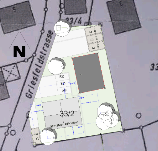

    ich plane derzeit mein Grundstück mit Bestandsgebäude, um eine Doppelhaushälfte zu erweitern. Die Stellplatzverordnung und die Abstandsflächen wurden berücksichtigt. Der Abstand zwischen den Gebäudeecken ist derzeit unter 3 Metern. Welche brandschutzrechtlichen Auflagen muss ich bei der angehängten Planung für das Bestandsgebäude und die östliche Doppelhaushälfte beachten? Wie weit müsste der Abstand sein, sodass man auf Brandschutzwände verzichten kann?
    Vielen Dank und noch ein schönes Wochenende :-)

    Bayern ? 5 Meter Abstand sonst Brandwand außen und Auch für die Schenkel der innen Ecke bis zur 5m Grenze

    Wie ist denn die GRZ, wenn ich fragen darf?

    Das mit den 3 bzw 2,50 Metern ist wegen den grenzabständen was Brandschutz angeht.
    Aus den 5 Meter Abstand ergeben sich die 2x 2,50m auf jeder der Grenze.
    das kommt auch wegen Feuer übersprung Risiko etc.
    Auf eigenem Grundstück musst du halt schauen dass du die 5m einhältst oder eben feuerfest baust also ohne Fenster mit fest Verglasung etc.

    Schau erstmal was für GK und wie viel Einheiten etc bevor hier voll auffährst Simon :winken

    Naja Großraum München und explizite Fragen nach Brandschutz, gehe mal davon aus, dass die Grundlagen schon geklärt und möglich sind ? Aber @SIL hast ja recht
