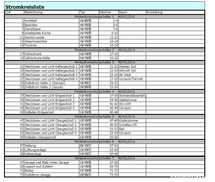

Diskutiere Neubau Aufteilung Stromkreise/Absicherung? im Elektro 1 Forum im Bereich Haustechnik; Hallo zusammen, ich bin gerade dabei, die Elektrik in meinem Neubau zu planen. Anbei habe ich euch eine Auflistung der Stromkreise angehängt,...
