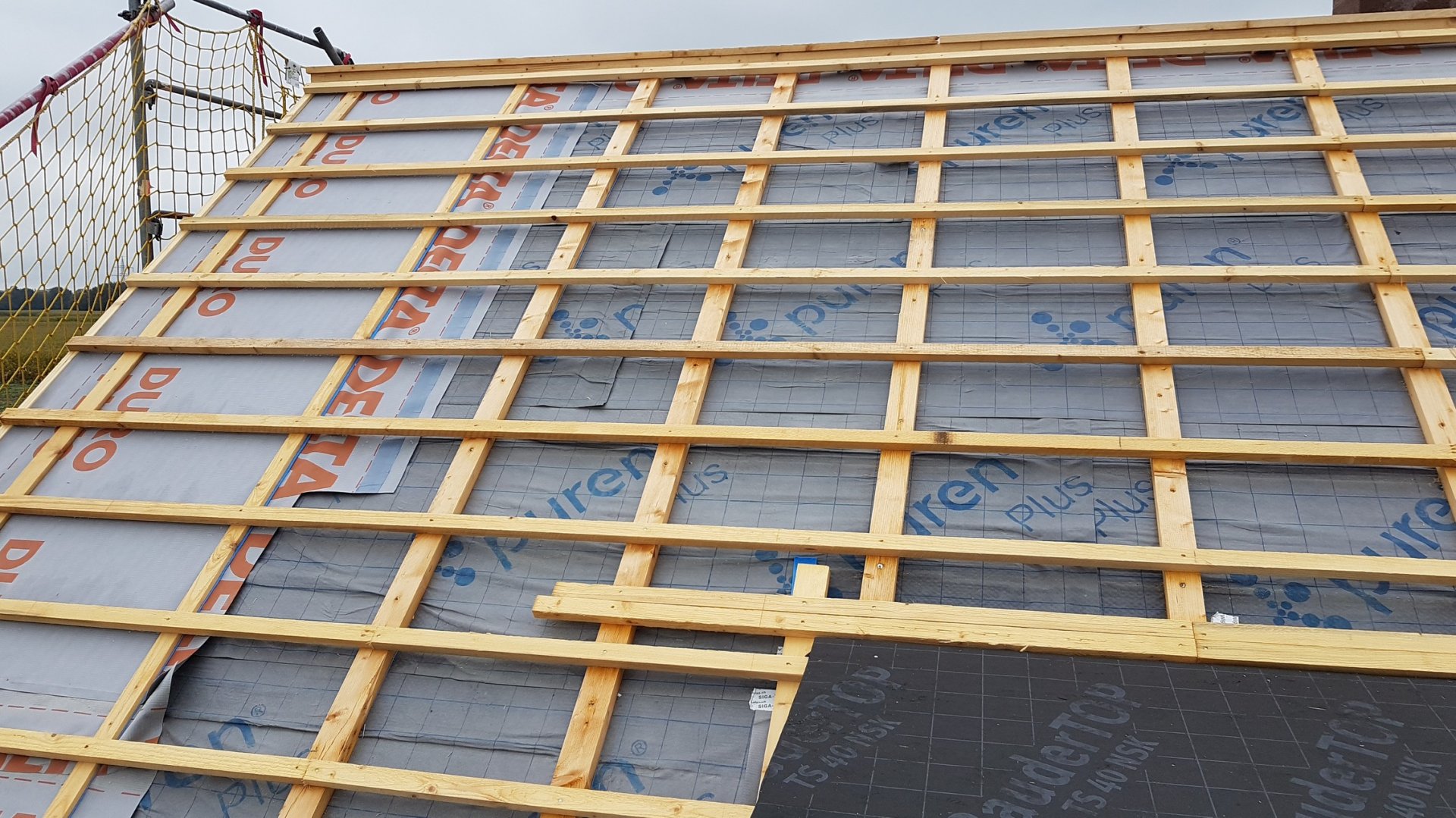

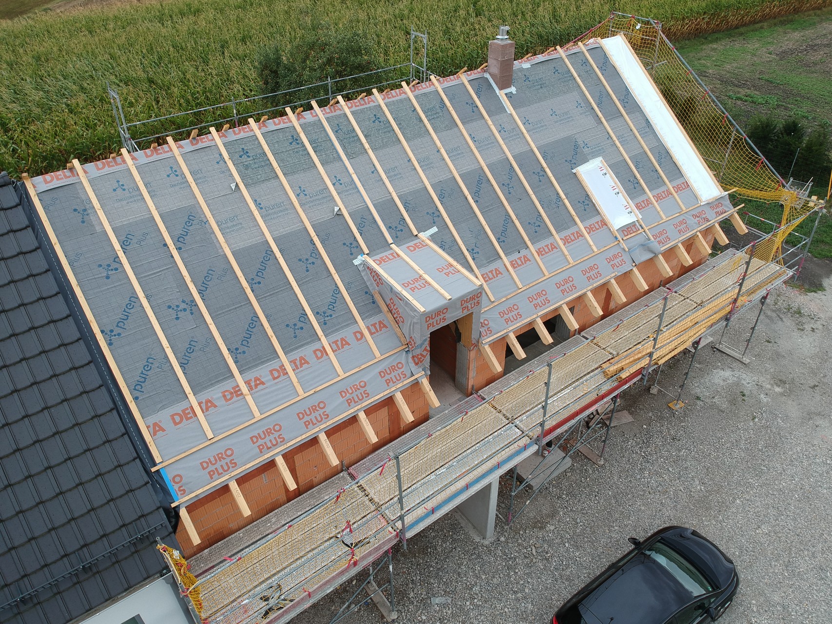

    Wir haben keine genauen Aufzeichnungen darüber. Wir haben jedoch eine Menge Fotos gemacht, soweit ich erkennen kann ist es keine alukaschierte Dämmung.
    Auf den Fotos kann ich folgende verwendete Materialien ersehen:
    Auf dem Holz angebracht ist BauderTOP TS 40 NSK laut Hersteller: Nicht diffusionsoffene, nahtselbstklebende Bitumen-Unterdeckung zur Verlegung auf Holzschalung.
    DELTA-DURO PLUS, laut Hersteller: DELTA®-DURO PLUS besteht als Unterdeck- und Schalungsbahn aus drei Materialschichten. Je ein Spinnfaser-Träger- bzw. Schutzvlies schützen den mittig angeordneten wasserdichten, aber diffusionsoffenen Funktionsfilm.
    Und so wie es auch den Fotos aussieht nur teilweise Puren Plus , laut Hersteller: Das Dachdämmsystem mit den Topwerten WLS 026/027 unterstützt im diffusionsoffenen Systemaufbau die Voraussetzungen für ein angenehmes Wohnraumklima und beugt bauphysikalischen Schäden vor
    puren Plus aus dem Hochleistungsdämmstoff PUR/PIR-Hartschaum (Polyurethan) verfügt über eine beidseitige diffusionsoffene Spezialvliesbeschichtung. Zusätzlich ist das Dachdämmsystem oben mit der naht-selbstklebenden, diffusionsoffenen Unterdeckbahn Diffucell® kaschiert
    Und meines Erachtens kommen danach die Ziegel (Fabrikat kann ich nicht sagen, wurden an das Nachbarhaus angepasst).
    Wenn wir nun z.b. mineralische Stoffe zur Dämmung verwenden wollen, muss dann die alte Dämmung weg oder macht es Sinn diese zusätzlich aufzubringen?
    Tja mit der korrekten Verarbeitung ist es als Laie so eine Sache, die Dachdeckerfirma welche vom Bauunternehmen gewählt wurde ist ein lokaler Meisterbetrieb und in diesem Betrieb war unser Planer früher Zimmerer.
    Wir haben in 3 Zimmern Dachgauben, allerdings ist dort der "Lärm" genauso wie in dem Zimmer mit Dachfenster bzw. im Dachraum ganz ohne Fenster.
    Anbei 2 Fotos bevor die Ziegel gelegt wurden. DJI_0193.jpg 20180902_114443.jpg

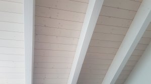

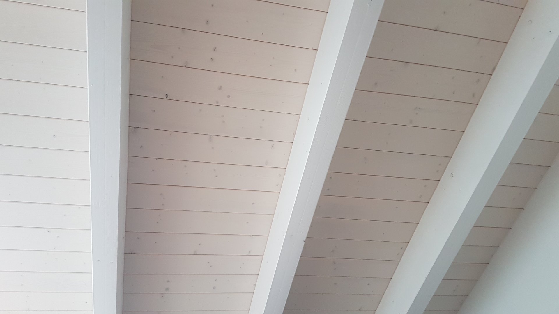

    Ja wir haben noch Platz, die Sparrentiefe ist 21 cm und die Sparrenlänge 4m. 20200827_125906.jpg
    Wenn man eine Zwischensparrenlösung macht, muss man dann noch mal eine Dampfsperre anbringen oder kann man diese direkt auf die Holzverkleidung aufbringen.
    Also Holzverkleidung, Dämmmaterial , Holzverkleidung.
    Wir werden das sowieso nicht selbst machen, aber ich möchte dieses Mal vorher einfach bescheid wissen.
    Macht es Sinn an einem Raum auszuprobieren ob es etwas bringt, oder ist ein vernünftiges Ergebnis nur zu erzielen wenn man das komplette Dach macht?
  7. #7 Fabian Weber, 27.08.2020
    16.486
    6.582
    Na das ist doch ein schöner Fall für eine Beplankung von unten und dann Zellulose einblasen.
