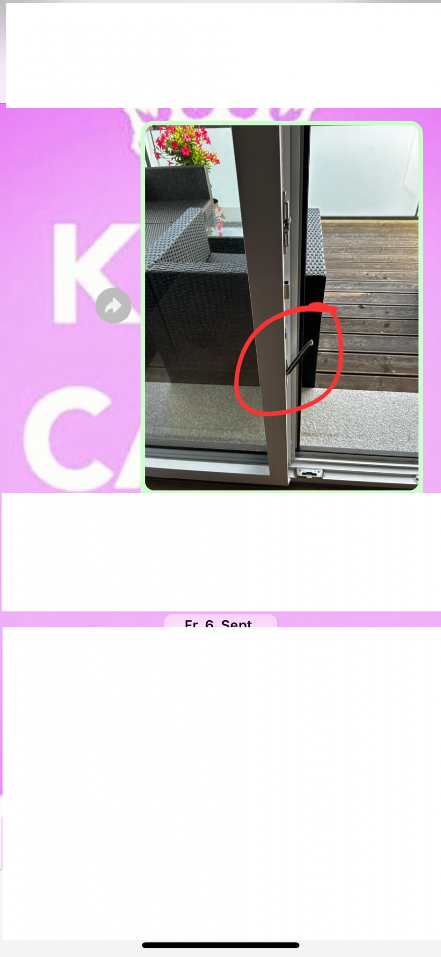

    Guten Abend,
    ich habe eine Frage zur Gewährleistung in unserer Neubauwohnung. Die Gewährleistungsfrist ist Ende September abgelaufen. Vor Ablauf haben alle Bewohner gemeinsam eine Mängelliste erstellt und diese an den Beirat sowie den Bauherren weitergeleitet.
    Ein gemeldeter Mangel – die Balkontüre schließt nicht mehr bzw sobald die Tür geöffnet wird, fällt ein Hebel / das Stulpflügelgetriebe raus – wurde vom Bauherrn nicht anerkannt und abgelehnt.
    Meine Frage: Handelt es sich bei der Balkontüre noch um einen Gewährleistungsfall?
    Ich freue mich über Tipps oder Erfahrungen. Vielen Dank!

    Warum schließt sie denn nicht mehr und warum um Himmels Willen nimmt man "Tesa", was eigentlich für Papier und Karton gedacht ist?
    Ggf ist das ein Einstellungsfehler, ggf ist das einfach nur falsche Handhabe?
    Aus welchem Grund lehnt der Bauherr den Mangel ab? Funktionierte sie bei der Abnahme einwandfrei?

    Die Gewährleistung beträgt 5 Jahre. Darum würde mich die Begründung der Ablehnung interessieren.

    vielen Dank für die schnellen und hilfreichen Reaktionen. Die Tür funktionierte bei der Abnahme. Der Bauherr hat die Gewährleistung ohne eine Begründung abgelehnt

    Und was ist jetzt defekt? Platzt die Folie ab? Schließt sie nicht richtig? Kannst Du Anwendungsfehler ausschließen? Wenn Du dem Bauherren wie hier keine Begründung lieferst, lehnt man ab.

    natürlich ich, ein Hebel / das Stulpflügelgetriebe fällt immer raus – und die Tür lässt sich nicht mehr schließen, ein habe ein Foto hochgeladen.

    Gewöhnlich sollen (alle) Fenster/Fenstertüren/... (von Personen, die sich damit auskennen) regelmäßig gewartet werden.
    Hier würde ich vermuten das sich der Flügel z.B. gesetzt hat (= Normal) ... und das deswegen der Beschlag am z.B. an einem Schließteil hängenbleibt/Blockiert.
    Gewöhnlich ist das durch Einstellen (= Wartung) zu beheben.
