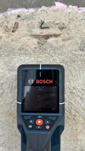

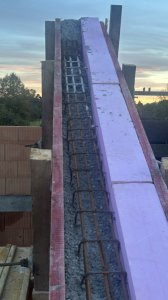

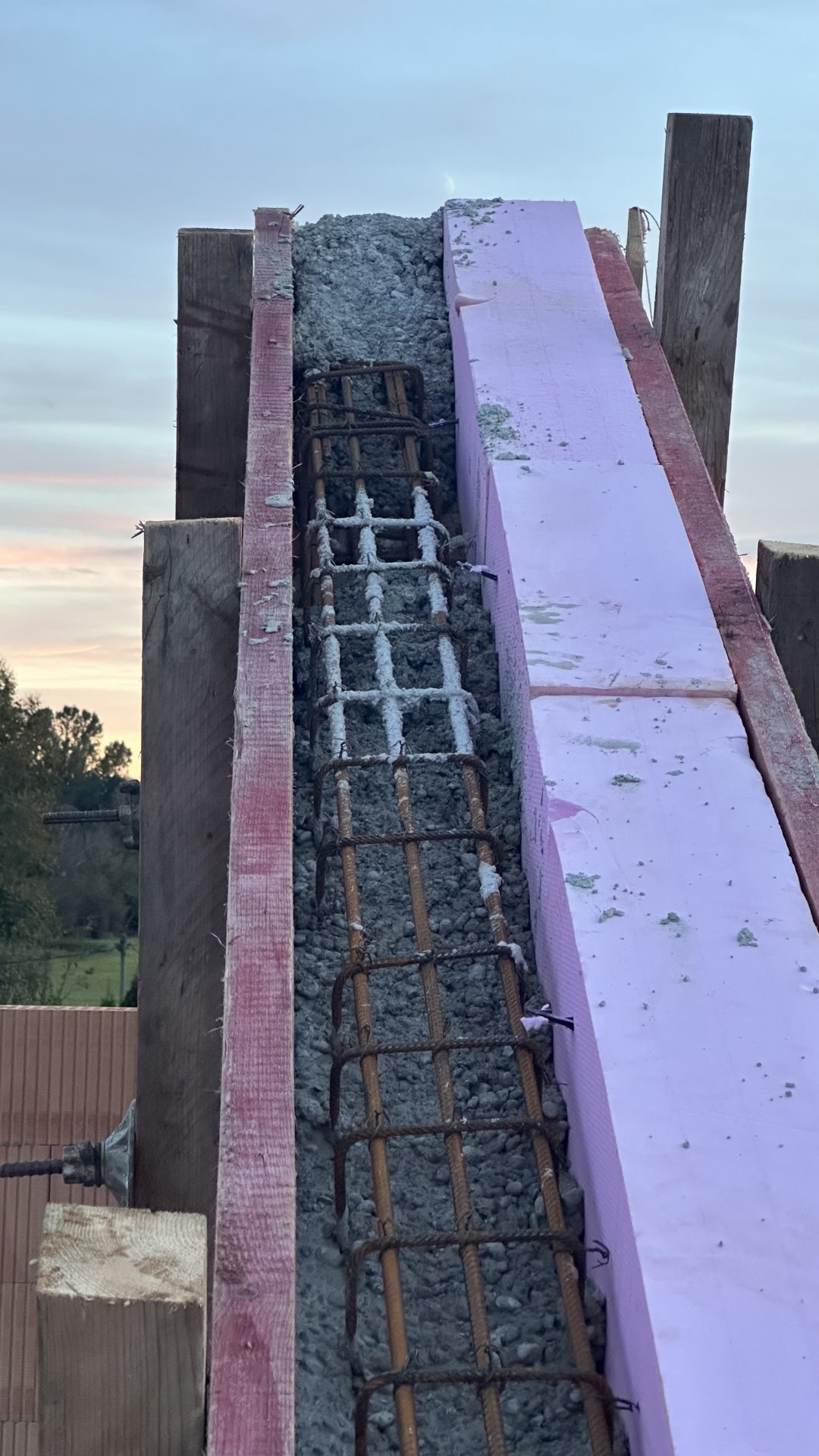

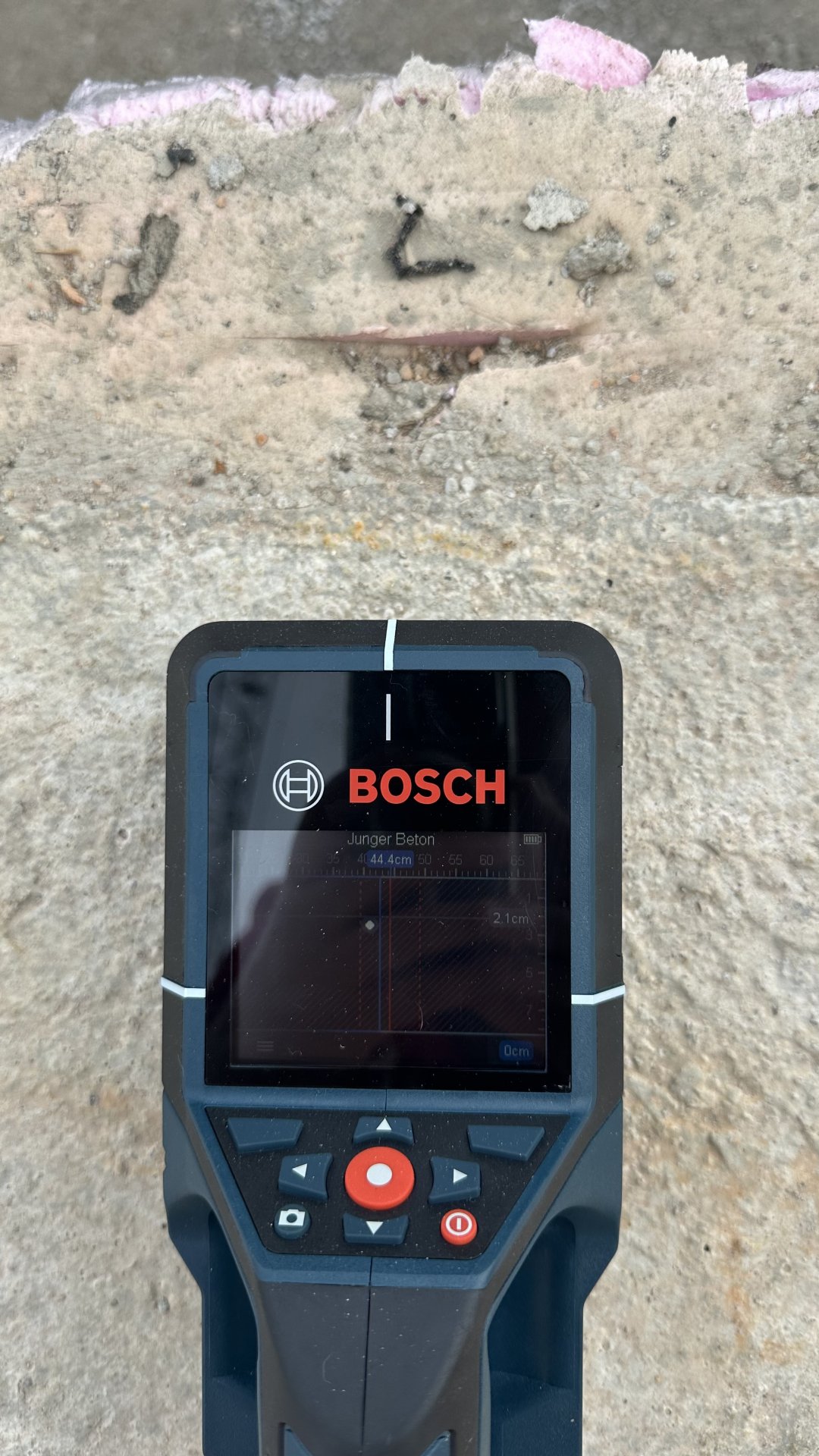

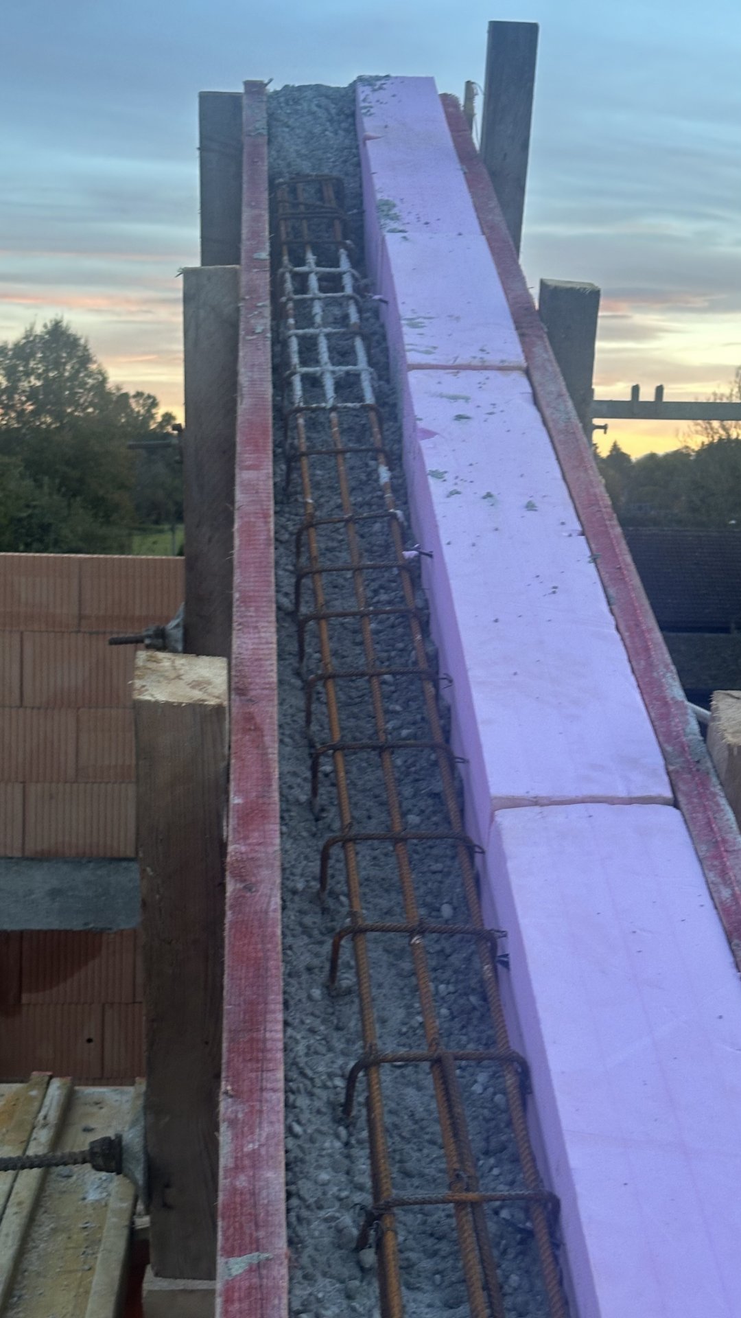

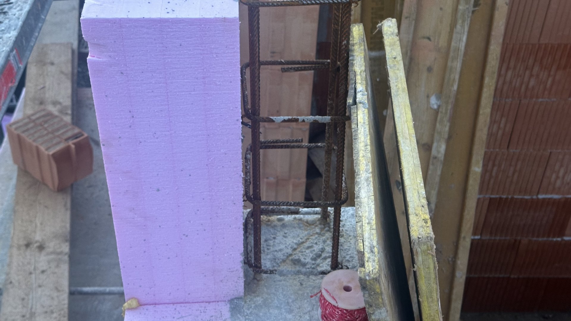

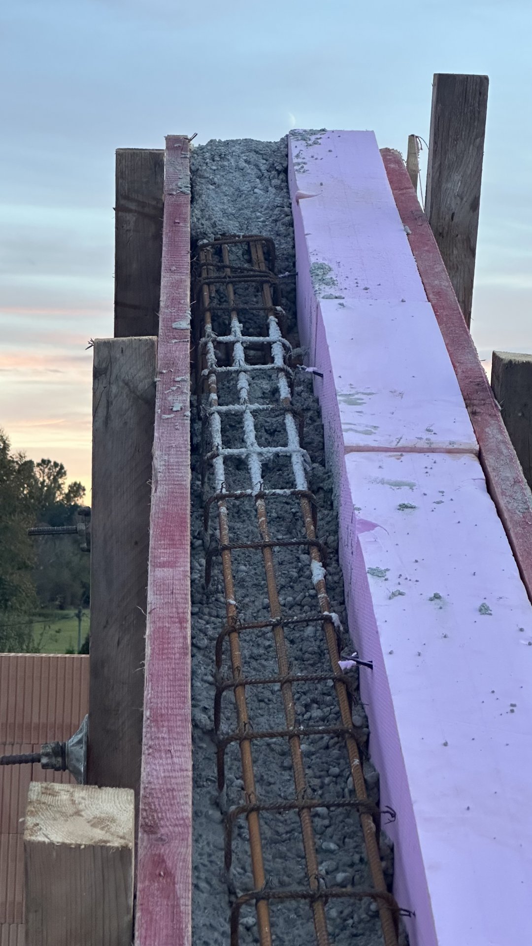

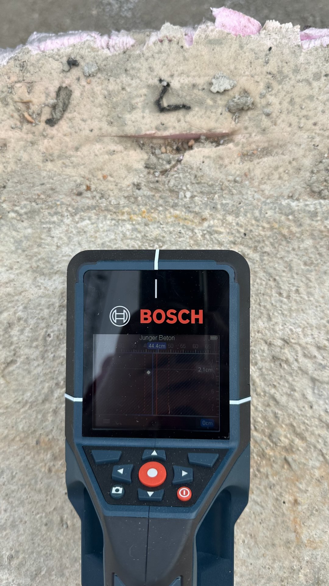

    Wir hatten vor Kurzem auf der Baustelle eine Stelle des Ringankers bemängelt, wo die Bewehrung richtig schief und ohne Abstandshalter in der Verschalung schon teilweise betoniert wurde. Dieser Teil wurde dann auch komplett neu gemacht.

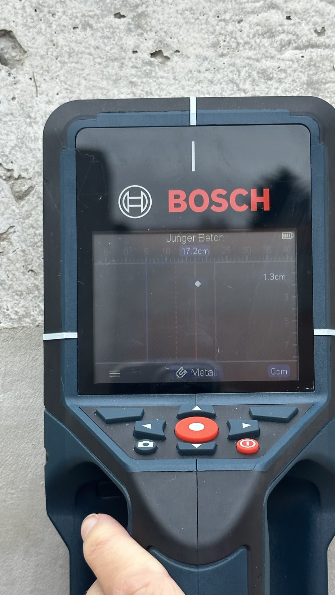

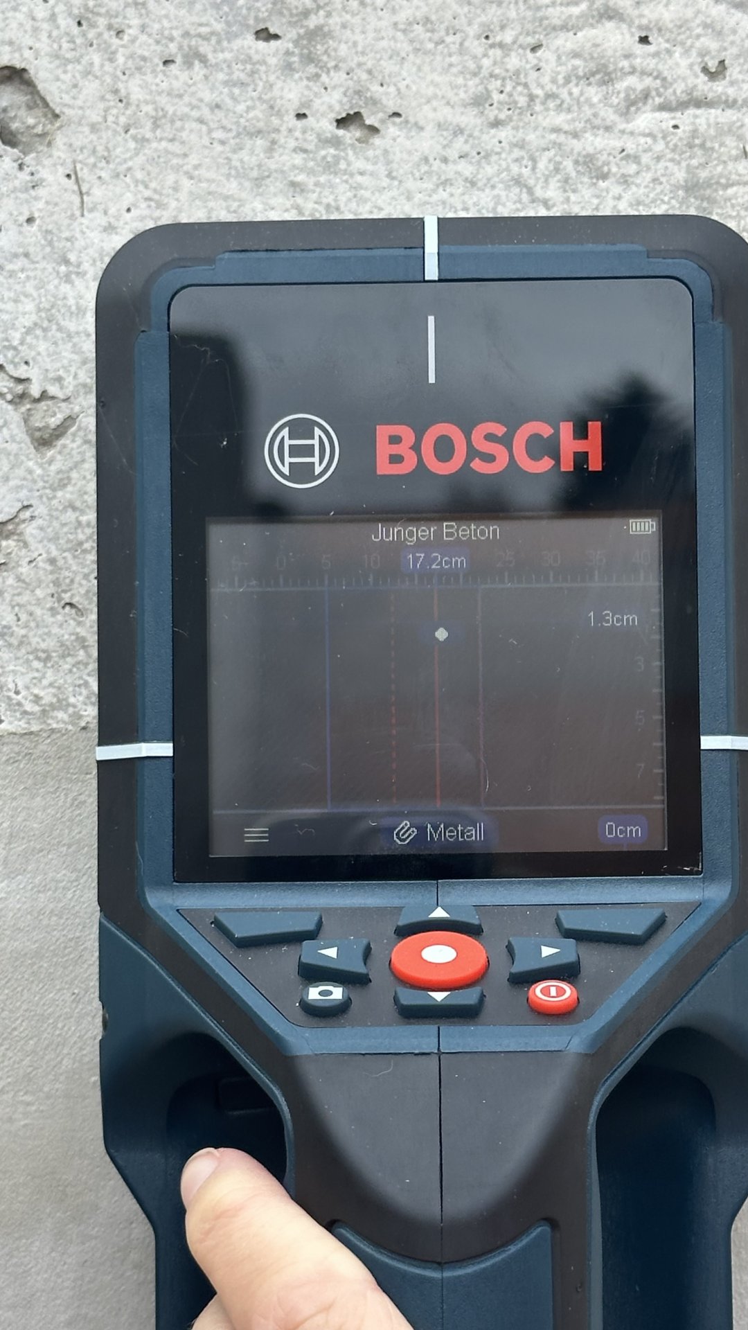

    Nun wollen wir die kompletten Stahlbetonarbeiten kontrollieren und haben schon mal mit dem Bosch Ortungsgerät D Tect 200 einige Stellen gefunden, wo anscheinend die Mindestbetondeckung nicht eingehalten wurde. Es wurde vom Statiker 2,5 cm innen und 3,5 cm außen festgelegt.
    Sind die Unterschreitungen grobe/grössere Baumängel? Wie sollen wir weiter als Bauherren verfahren? Natürlich geben wir unserem unabhängigen Sachverständigen Bescheid.

    Wir haben Stellen am späteren Dachterrassenflächen mit abschnittsweise 1,5 - 2,5 cm anstatt in den Bewehrungsplänen geforderten 3,5 cm für Außen. Innen einige Stützpfeiler bei 0,9 - 1,5 cm anstatt den geforderten 2,5 für Innen.
    Waren jetzt aber nur Probemessungen und noch lange nicht alles begutachtet.

    Innen ist nicht so gefährdet, da hier auch keine Druckbewehrten Stützen sind , reicht ein Betonspachtel in der Regel aus.
    Dachterrasse hier ist die Frage nach dem weiteren Aufbau , bei üblichen Aufbau Dampfsperre Dämmung und Abdichtung ist die Wahrscheinlichkeit der Korrosion auch gering , solange also keine direkte Bewitterung vorliegt, stellt dies zwar einen Mangel dar führt aber nicht automatisch zum Neubau,fragen sie ihren TWP was er vorschlägt.
    simon84, Jo Bauherr und Yilmaz gefällt das.

    Genau bei solchen Etappen (betonage mit kritischen Punkten) muss man definitiv jeden Tag auf der Baustelle sein bzw jemanden beauftragen und bezahlen damit er es tut
    ansonsten wie @SIL innen vermutlich höchst unkritisch, außen höchst heilbar und abhängig vom weiteren Aufbau
