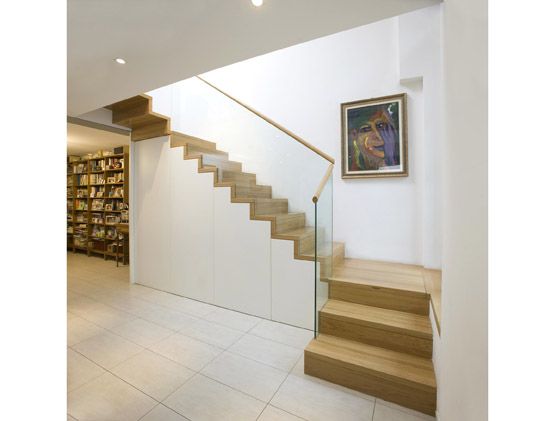

    Ich habe mal ein Bild angehänkt, nur unsere Treppe ist gerade und der Flur daneben nicht so breit.

    da wäre ich auch skeptisch, aber weniger wegen dem Treppenbelag. Wenn die Treppe wirken soll dann braucht´s in meinen Augen den Kontrast Im obigen Bild sorgen dafür die Fliesen und die Wandgestaltung. Ein Einheitsbrei, sprich überall Holz, und vielleicht auch noch in der gleichen Farbe, wirkt eher bescheiden.
    Was die Langlebigkeit betrifft so sehe ich bei einem Holzbelag in der Wohnung gar kein Problem. Gut versiegelt und regelmäßig gereinigt hält so eine Treppe mehrere Jahrzehnte. Bei mir in einem Haus seit 38 Jahren, ohne dass die Versiegelung erneuert wurde. Es handelt sich dabei um eine Treppe in´s DG und eine Treppe in den Keller. Bei der Kellertreppe sieht man nach dieser Zeit nun leichte Kratzer, aber auch nur wenn das Licht entsprechend auf die Treppe fällt. Das hängt auch damit zusammen, dass man die Treppen nicht direkt mit Straßenschuhen begehen kann, sondern dass zwischen Haustür und Treppe ein paar "Meter" Lauffläche sind.

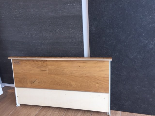

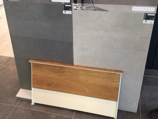

    Auf den Flur im Eg kommt auf jeden Fall eine Fliese (siehe Anhang). Wir sind noch beim Überlegen.
    Im 1. Stock und 2. Stock kommt auf den Flur Holz (Weiterführung der Treppe). Aber hier ist dann der "Blickfang" nicht mehr so wichtig.
    Das Mischen hier zwischen Fliesen und Holz (da das Holz ja in den Schlafzimmerzimmern ja weitergeführt wird) wurde mir hier nicht empfohlen.

    Ja es kommt ein FBH, aber das war nicht der Grund.
    Ästethisch der einzige Grund.
    Da der Flur (ca 12 m2) nicht besonder groß sei, würde dies sich optisch eher beißen, als wenn man es kontinuierlich legen würde (Holz)

    also:
    Fliesen werden Fliesen sein (keine Fliesen in Holzoptik)
    Das Holz auf dem Bild, ist das Holz was auf die Treppe sowie in den Schlafzimmern kommen soll. Es ist keine Fliese sondern Parkett.
