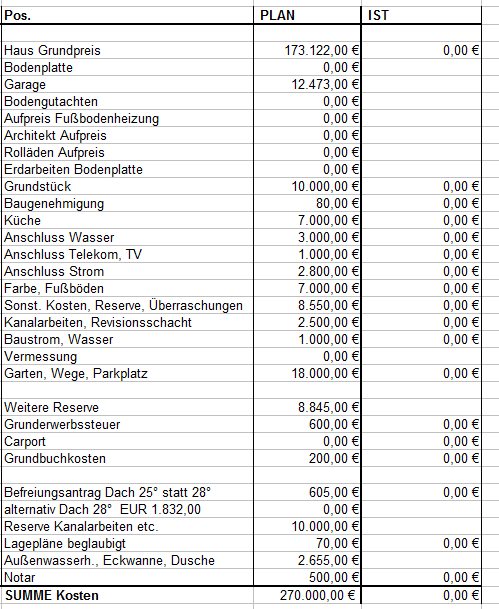

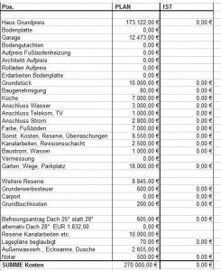

    Zur Kalkulation werde ich nach und nach eine jeweils aktualisierte Tabelle hochladen mit Spalten "Plan" und "aktueller Stand". Das wird sicher spannend. :D

    Farbe/Fussböden sind aber schon sehr niedrig angesetzt - oder überall Baumarkt-Laminat und Gut/Günstig-Farbe? Was für Maße soll denn das Haus haben?

    @S216: Wenn man EUR 300.000-500.000 am Gründstück spart, kann man doch locker EUR 1.800 für's Dach investieren, oder?;) Bei der Baugenehmigung fehlt sicherlich eine 0.

    In der Tat, ich wollte einerseits das Streichen selbst übernehmen, andererseits habe ich keine allzu hohen Ansprüche, eine weiße Wand macht mich schon glücklich. Aber ich denke auch, dass ich da noch einen Teil meiner Reserven zuschießen muss; auch bei der Küche würde ich mich nicht wundern, wenn sie dann 1-2000 Euro mehr kostet.

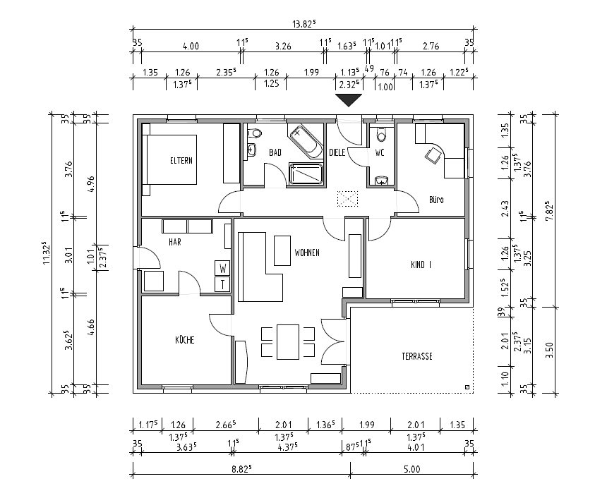

    ja, massiv wird es. Grundriss steht zu 90 %, eine handvoll kleiner Änderungen gibt es noch, 1 Fenster fällt weg, andere etwas breiter, Bad etwas größer, Büro etwas kleiner, so Details eben.
    "Schlüsselfertig" im Sinne von "ohne Malerarbeiten und Bodenbeläge" wird es.

    Auch wenn wir jetzt keine Grundrissdiskussion führen wollen, aber zwei, drei Punkte muss ich loswerden, wenn ich das hier sehe.
    • Weg Eingang zur Küche: Getränkekisten mit der Sackkarre über Wohnen / Essen / Küche in den HAR? Auch wenn dies vermutlich über die Garage / Carport über die Türe im HAR erfolgen soll / wird, der Weg durch Wohnen bleibt.
    • Schmutzige Wäsche ebenfalls durch Wohnen.
    • Das Bad platziert man (eigentlich) nie im Eingangsbereich.

    genau..
    Auch die weiteren Punkte sind zumindest diskutabel, ich finde die aber nicht so schlimm - das Bad empfinde ich auch gar nicht so deplaziert dort, ich meine, zum Schlafzimmer sind es auch nur 2 Schritte mehr. Das ist halt nicht Schloss Charlottenburg :D
    Ich habe mit meiner Frau ausgiebig den - gegenüber heute - viel längeren Weg vom Schlafzimmer in die Küche diskutiert. Ich meine, dass man teilweise deutlich längere Wege zurücklegt, wenn man plötzlich mehr als das Doppelte an Wohnfläche hat, bleibt nicht aus. Dafür gibts keine Treppen. Aber der entscheidende Punkt lag bei uns in den Blickrichtungen. Zum HAR raus gucken wir in 4 Meter Entfernung auf den hellen Rigipsschuppen unter dem Dach des linken Hauses. Zur Küche raus herrlicher Blick in Garten und Wald. Zum Schlafzimmer oben links und zum Bad raus auch herrlicher Blick zwischen den Häusern durch auf weit entfernte Höhenzüge und Wälder. Der HAR sollte den hässlichsten Ausblick kriegen. Beim Büro ist der Ausblick auch nicht so wichtig, der geht zur Straße, ist OK.
    Und das, was dort als Kinderzimmer steht, wird das Ersatzschlafzimmer. Es soll quasi genauso groß sein wie das erste Schlafzimmer, so dass wir uns jederzeit umentscheiden können, wo wir schlafen.

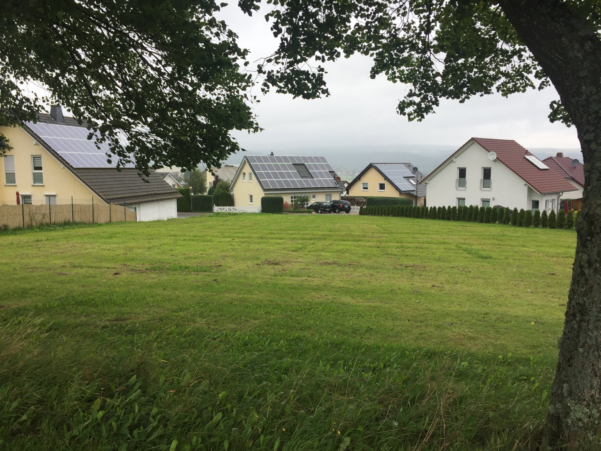

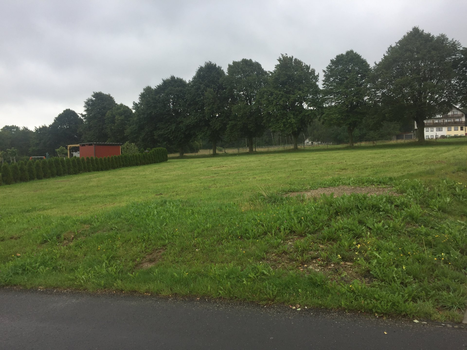

    Das eine angehängte Foto mit den ganzen Häusern der Nachbarschaft ist der Blick vom Grundstücksende Richtung Haus, Garten- und Terrassenseite. Das andere Foto ist der Blick von der Wohnstraße auf die Grundstückszufahrt (also Richtu Ansicht von der Straße zur Schule  Süden Blick auf Garten und terrasse.JPG Ansicht von Norden Zufahrt zum Grundstück.JPG ng Haustür).
    Ich würde das unter Berücksichtigung der Gesamtumstände (Nachbarschaft, Ausblicke) gerne noch zur Diskussion stellen; Noch etwas Zeit dafür wäre ja, und ich habe den Grundriss und das Grundstück sogar im DWG-Format vorliegen. Aber zumuten will ich es keinem, ich komme mit dem Grundriss klar.

    Ihr kommt also aus einer <58 m² großen Wohnung...:biggthumpup:
    Dann ist ja (anscheinend) schon alles gesagt.:D
    Wo du aus welchem Raum hinaussiehst, ist ja dir überlassen. Wenn ich 80 bin, setze ich mich bestimmt auch mal ans Fenster und sehe nach draußen.:D
    Entscheidend ist doch eher die Ausrichtung (Nord/Süd), wo welche Räume platziert werden. Ebenso wo die Terrasse hinkommt. (Mittagssonne/Abendsonne, wenn sie mal scheint.)
